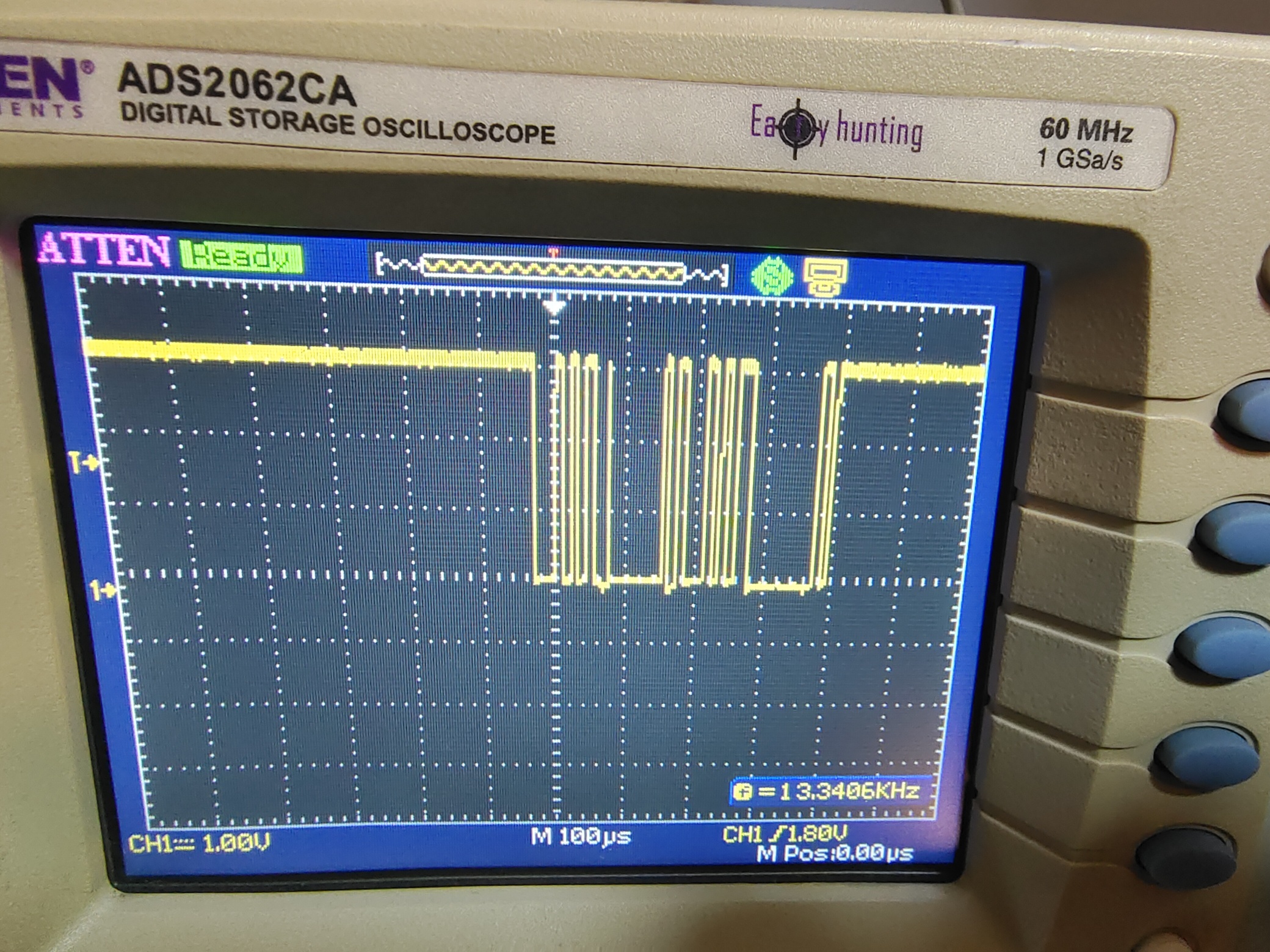

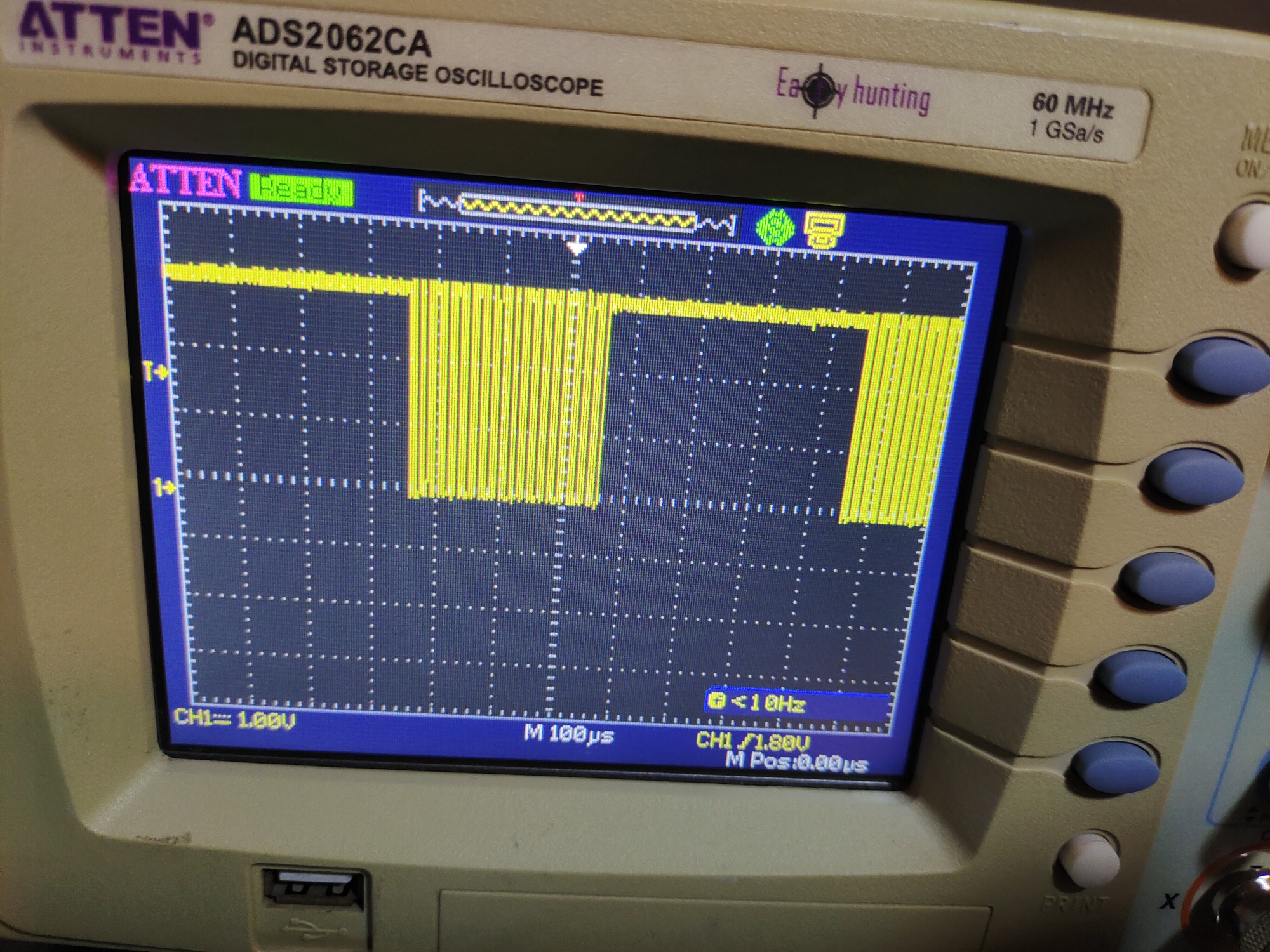

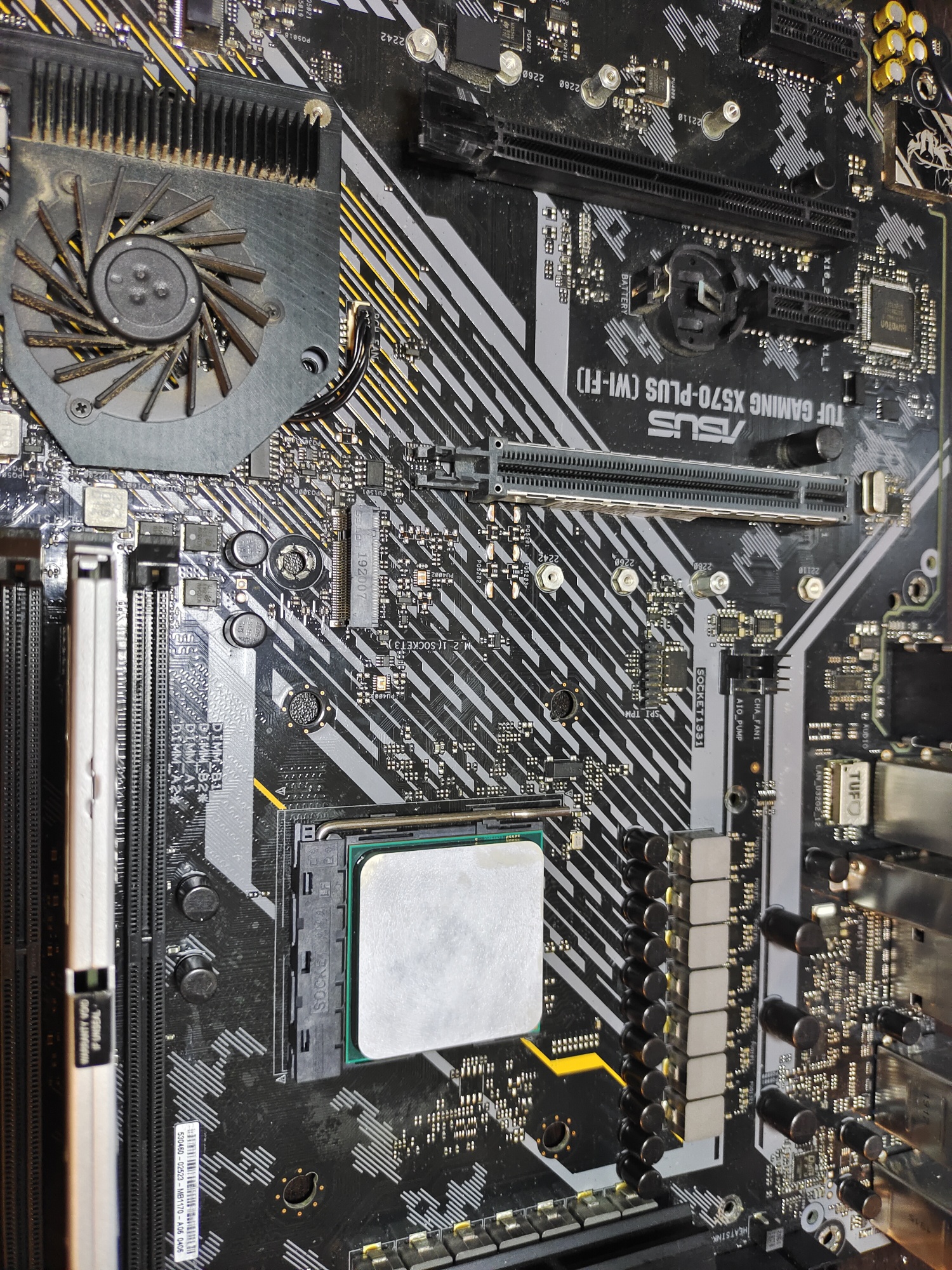

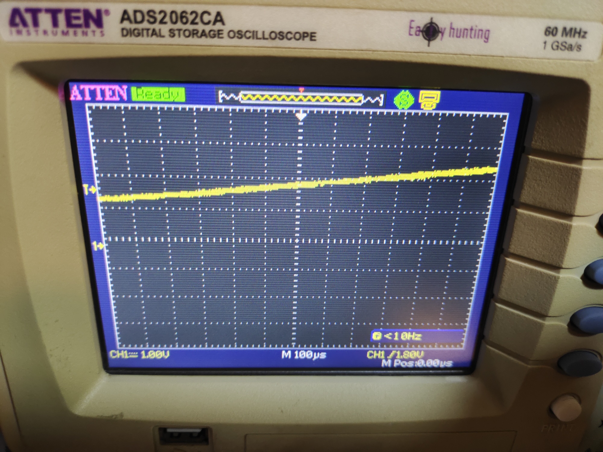

主板开机各电压都正常,没有复位,参考一下华硕b450复位要过了内存才出来,
开机内存灯闪一下就不动了,用示波器抓波内存的smbdata和smbclk都没有波形,如下图,上5500没有波形
但是上1200能测到波形,但是bios不支持1代所以卡cpu灯,波形如下
下面是其他板子的波形阔以参考一下
各位大佬指点一下应该从哪里入手,
bios已经刷了几个版本了,还有这个信号从cpu出来经过两个0欧电阻到内存,还到了cpu供电芯片。开始怀疑芯片可能有问题,但是后面用1200能测到波形就排除供电芯片了
