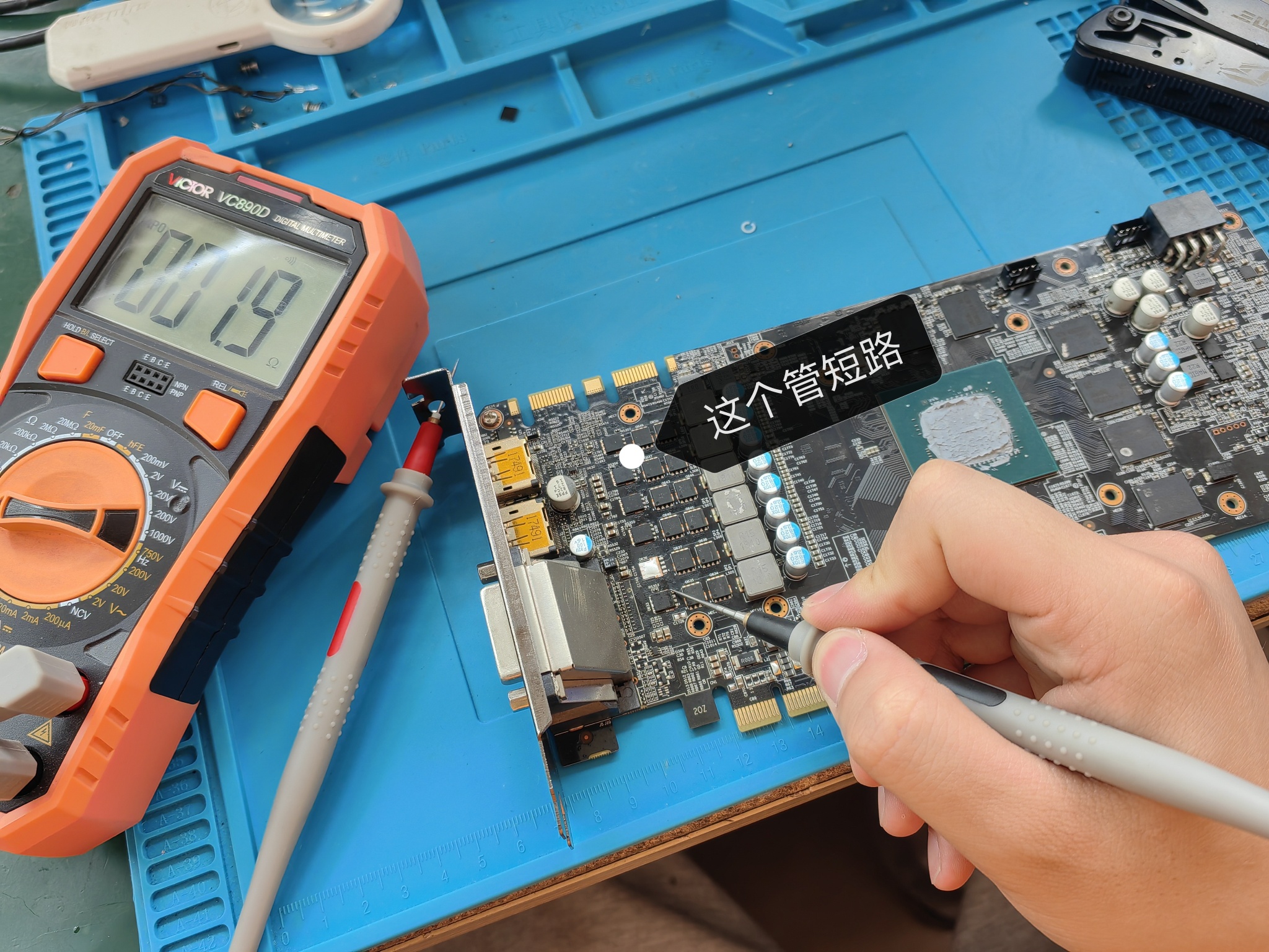

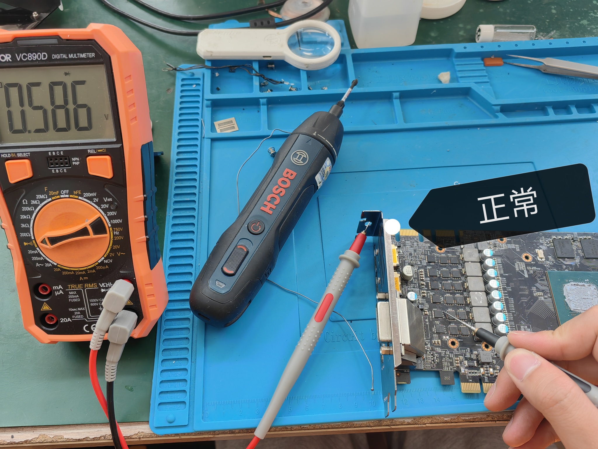

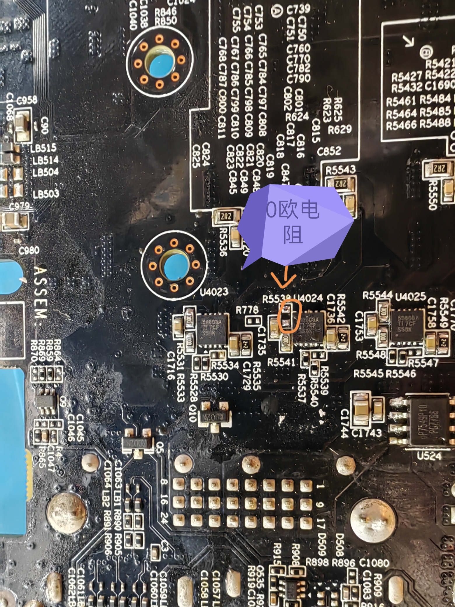

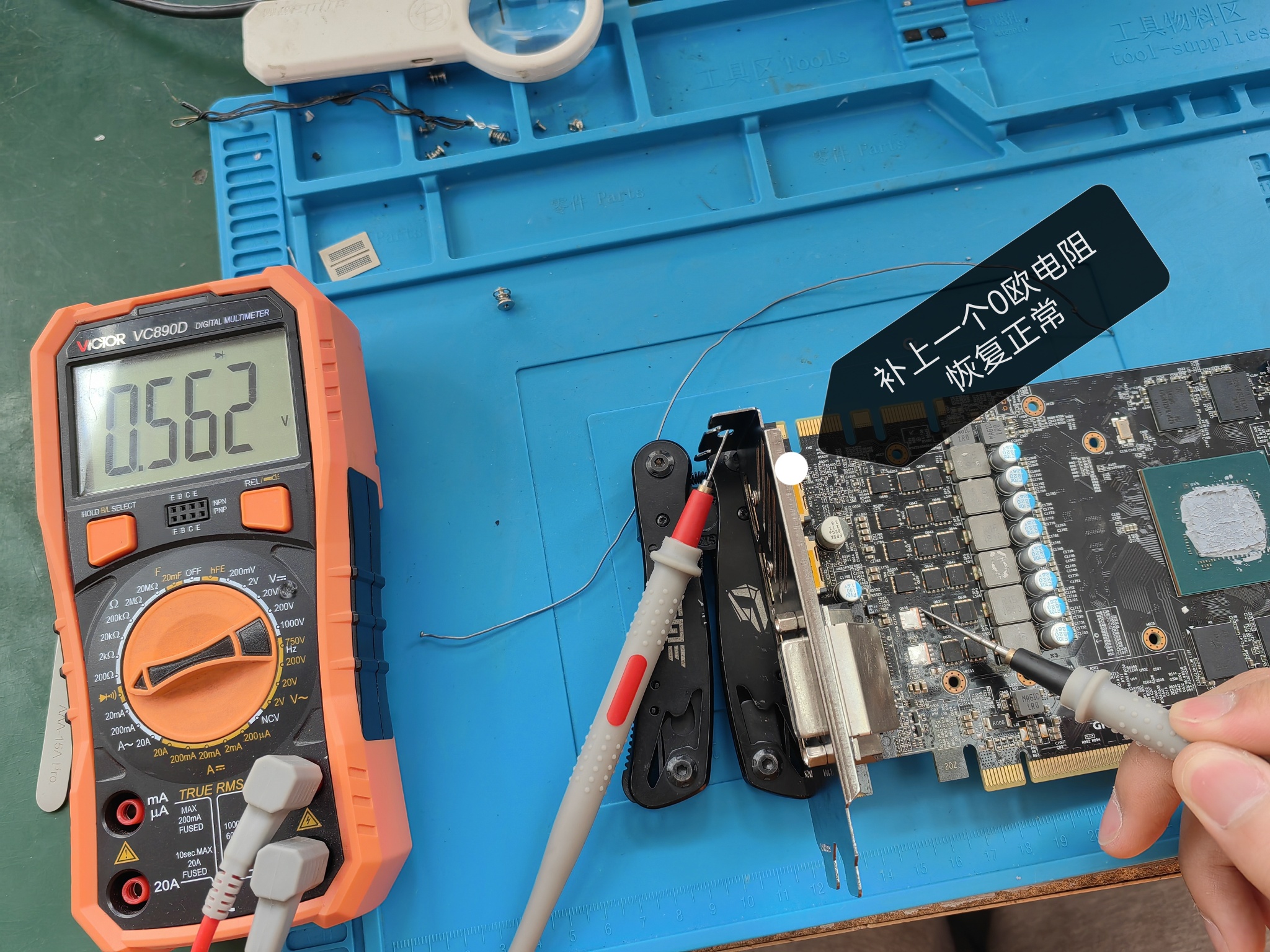

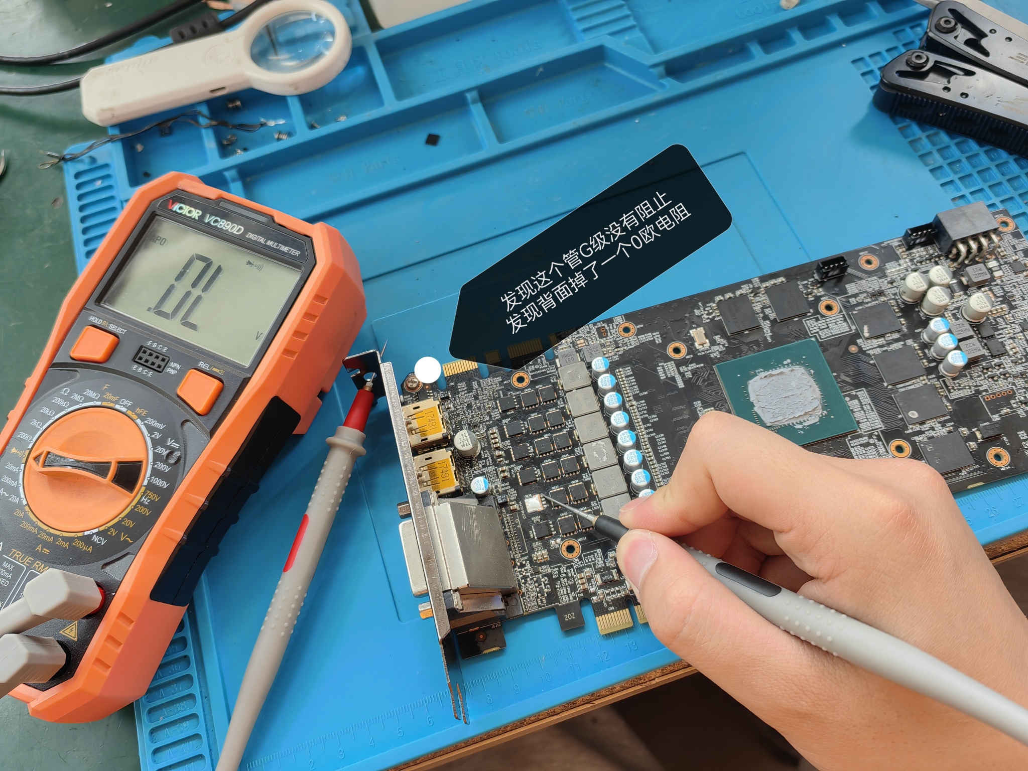

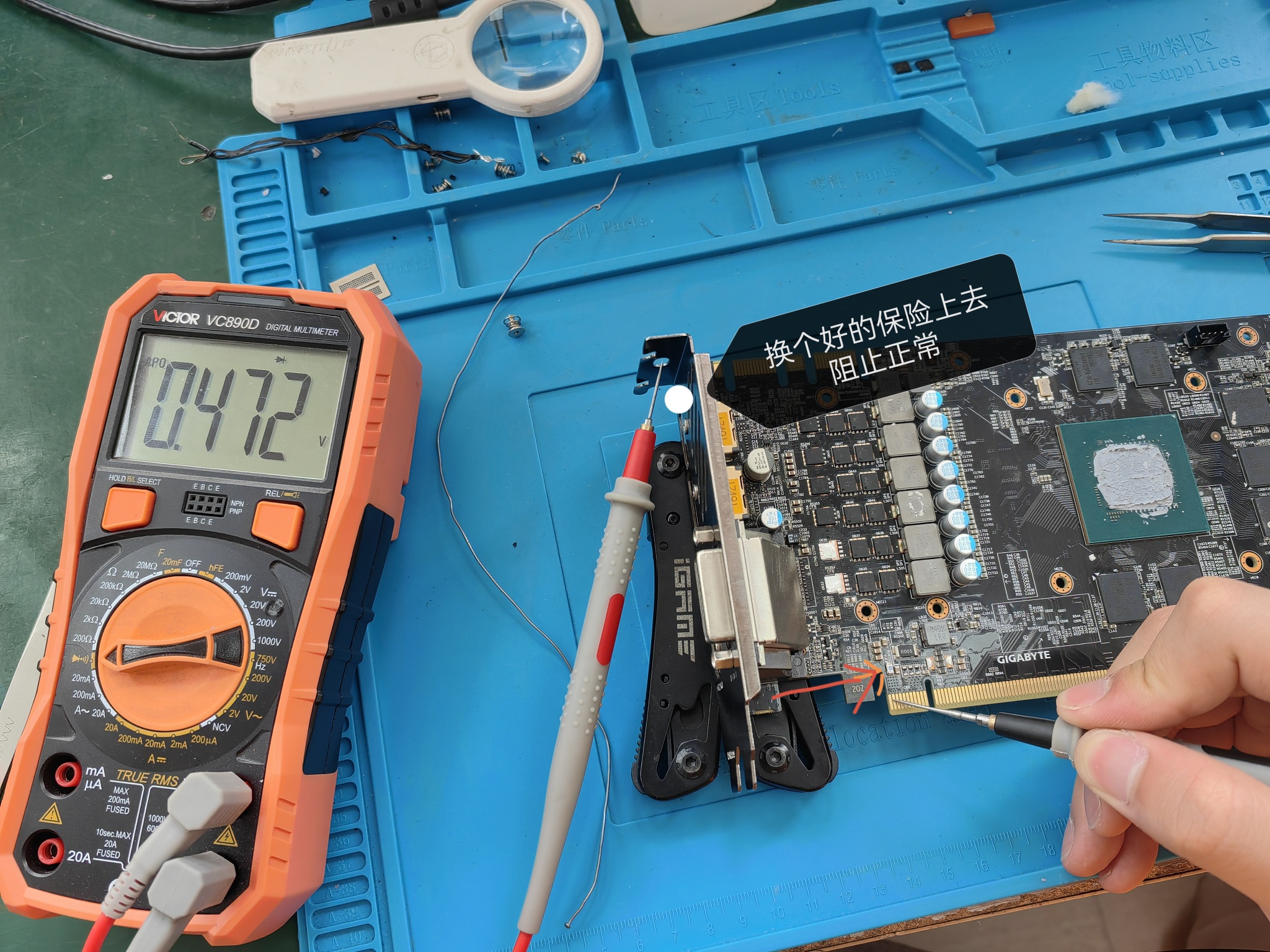

标题: 技嘉1070ti 问题成功找到

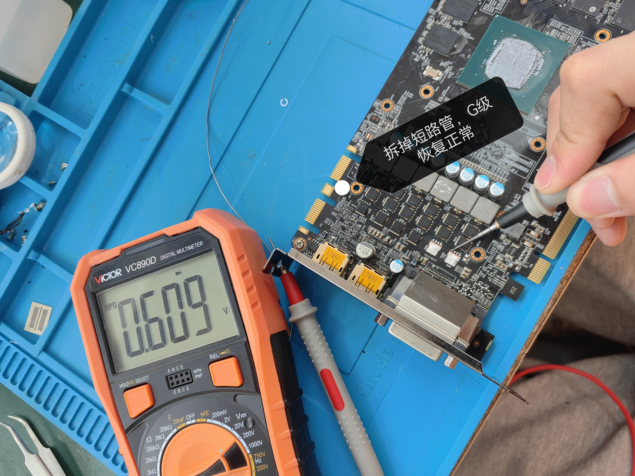

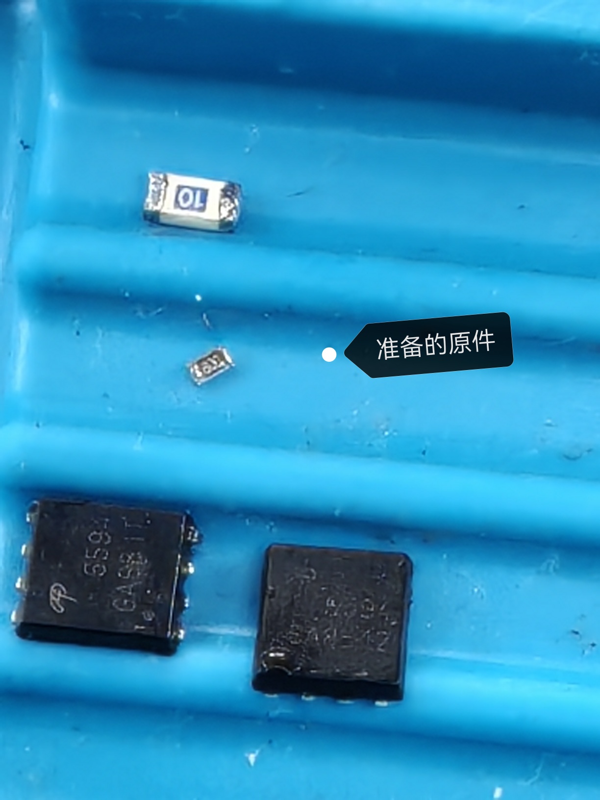

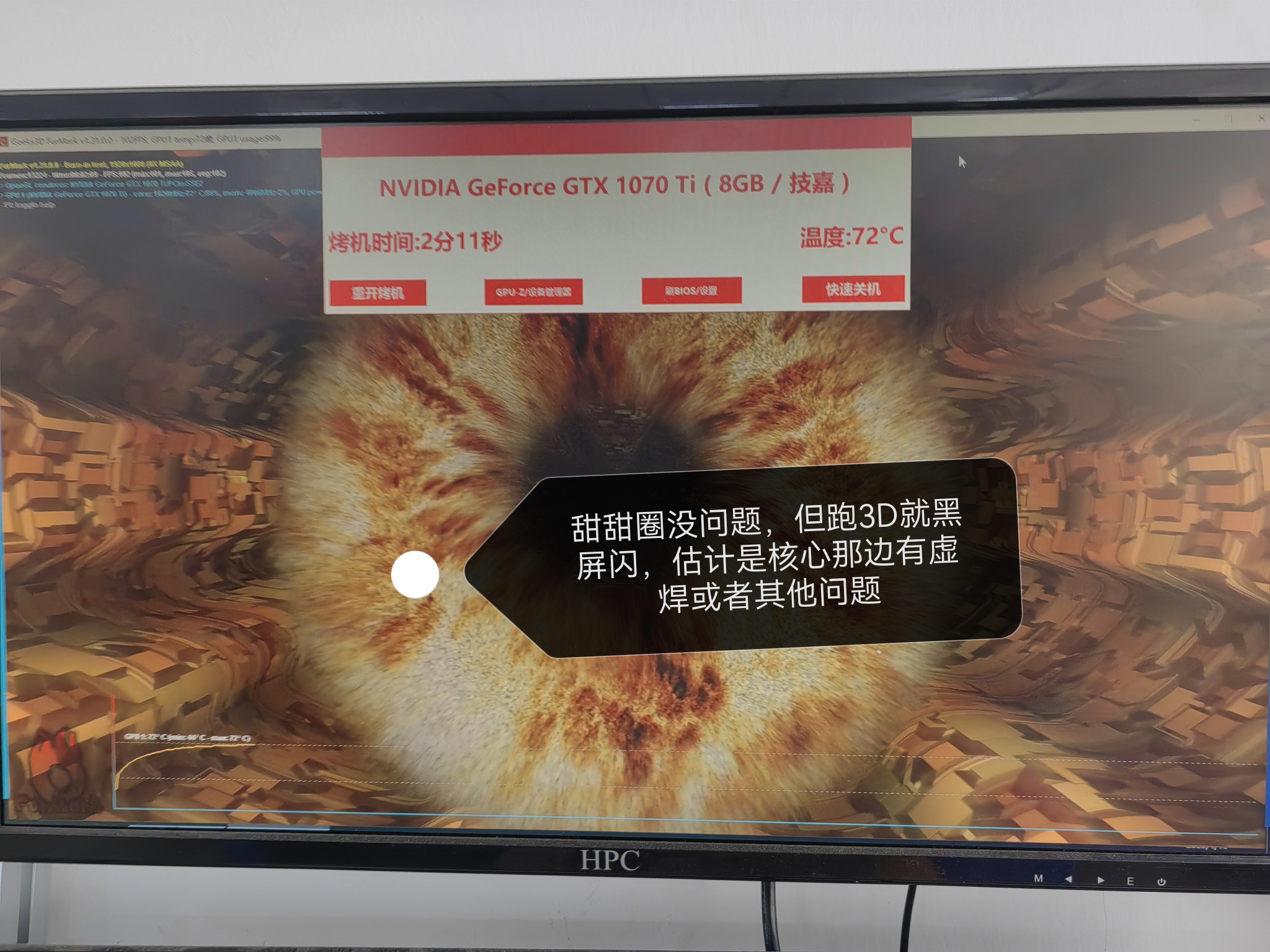

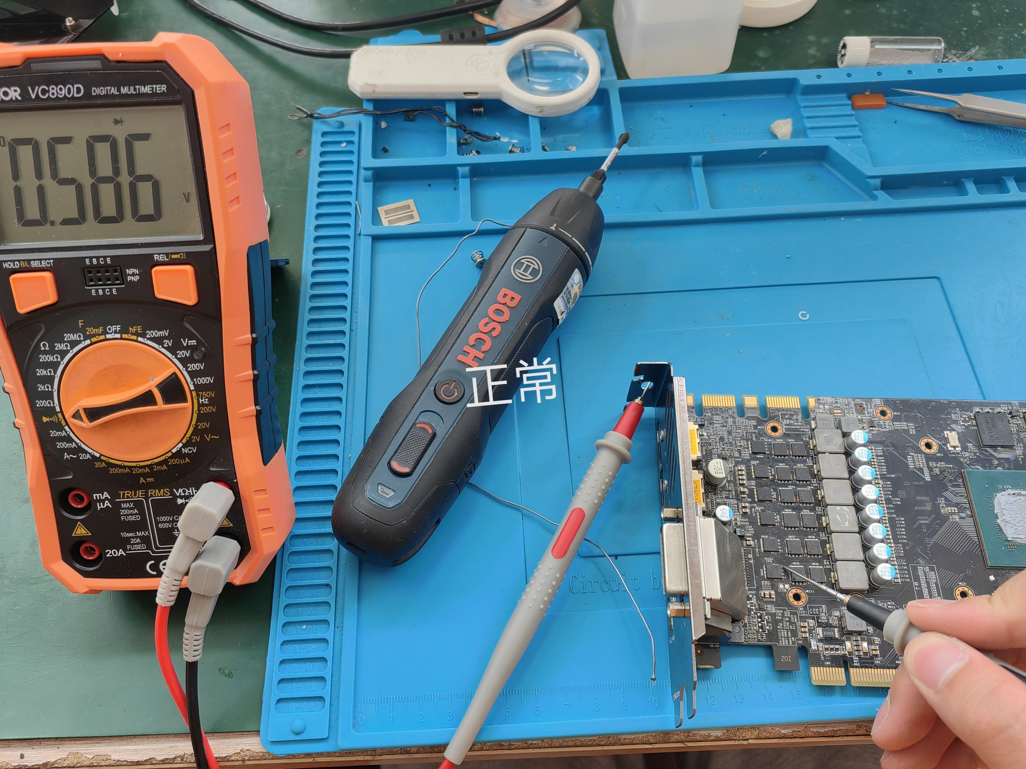

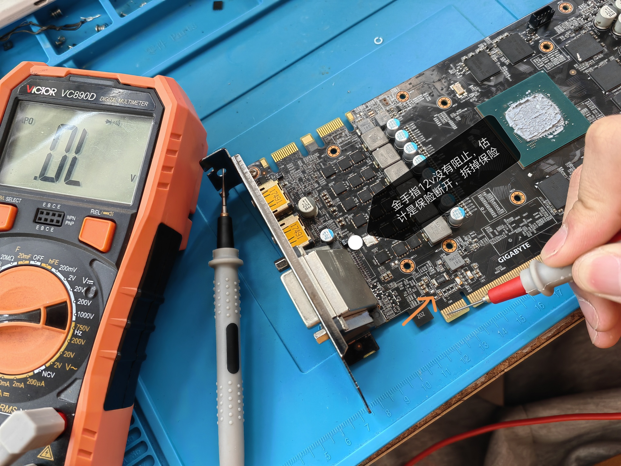

保险断开  上管G级短路   掉件
