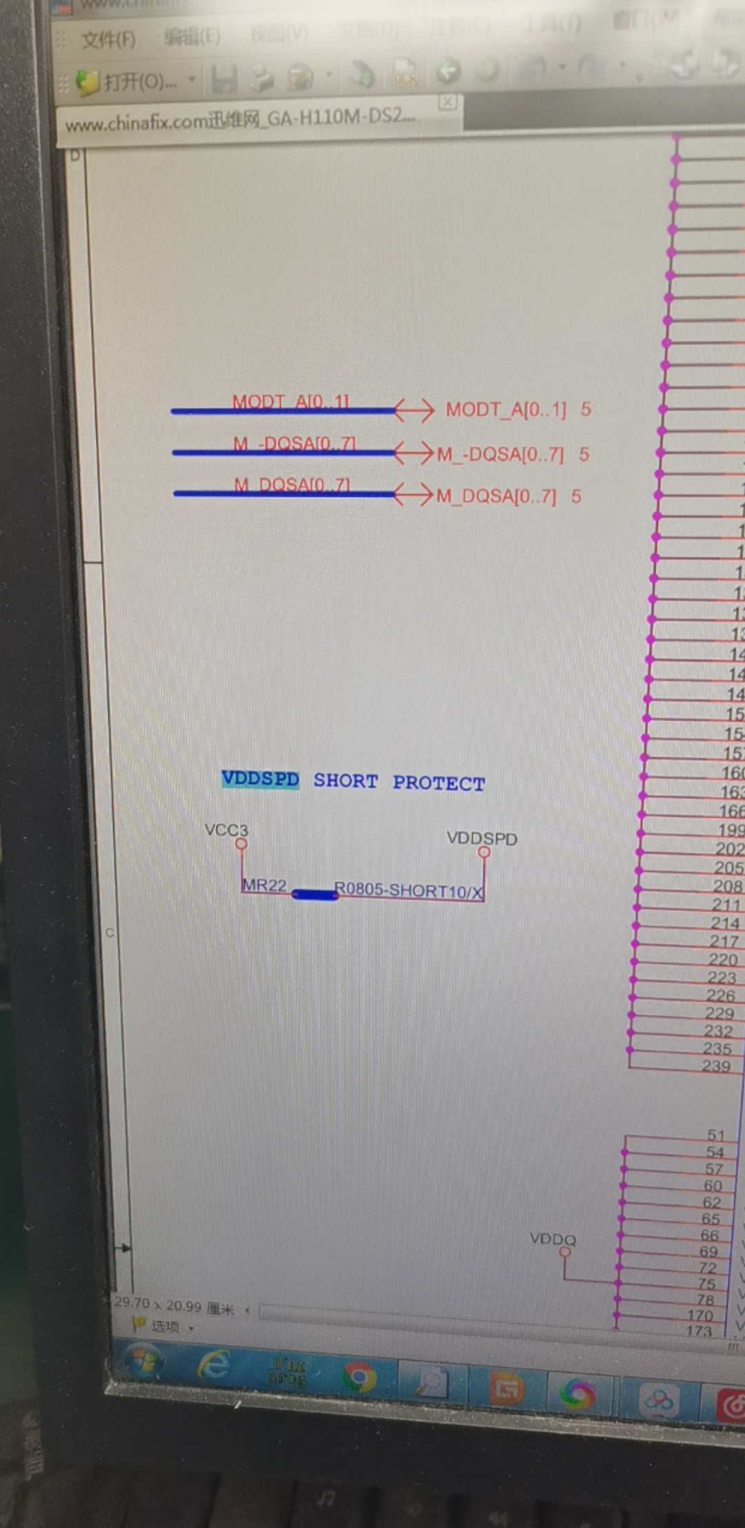

风扇转下停 上不上内存都有有报警声   刷bios无果,量内存236脚没电压 看论坛上说这个和h110m ds2v图纸一样  找到转换  一坨锡解决

这个地方原来是不是一个电阻?

作者: 牧之伊殇    时间: 2023-4-15 16:07
AMAY 发表于 2023-4-13 17:56
这个地方原来是不是一个电阻?
没有  应该是断线了

技嘉的板子,这个电阻很多不装的,我遇到不少AMD板都空着这个电阻,不知道为什么?

技嘉这个地方好像很普遍了
