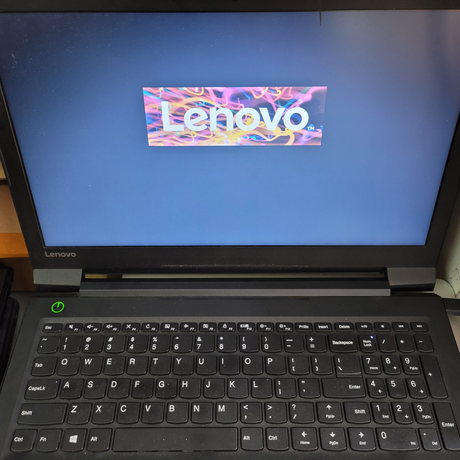

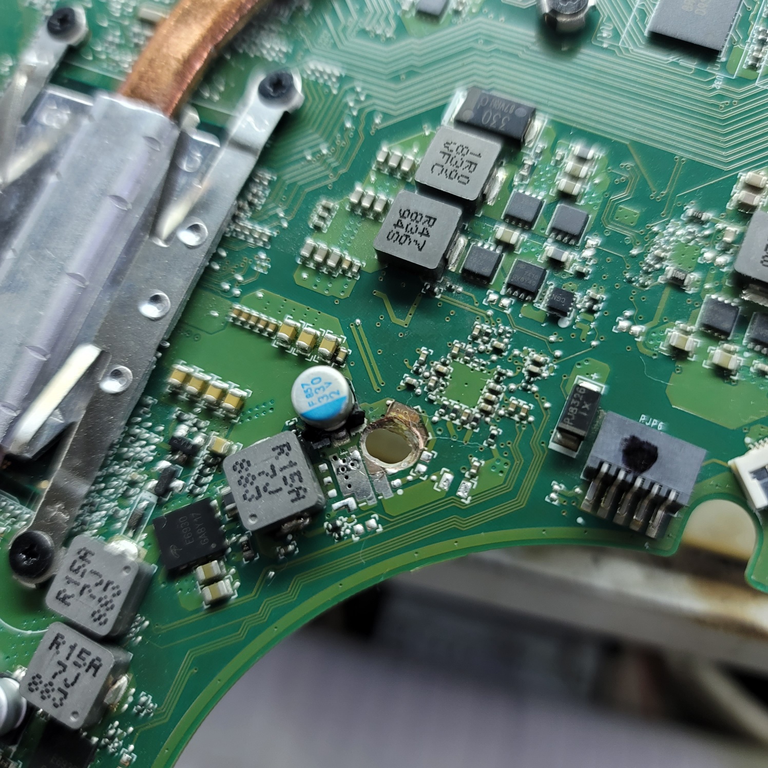

插电大短,cpu供电处主板和复合管烧糊,测了下cpu电感对地值有10+,感觉cpu没挂,还可以救一救,直接开挖补线,一套弄完开机测试正常
作者: 决明子:    时间: 2023-4-13 15:08
刮骨疗毒  6666
作者: 黑客不要黑我呀    时间: 2024-5-26 23:42
好家伙这都给就回来了
