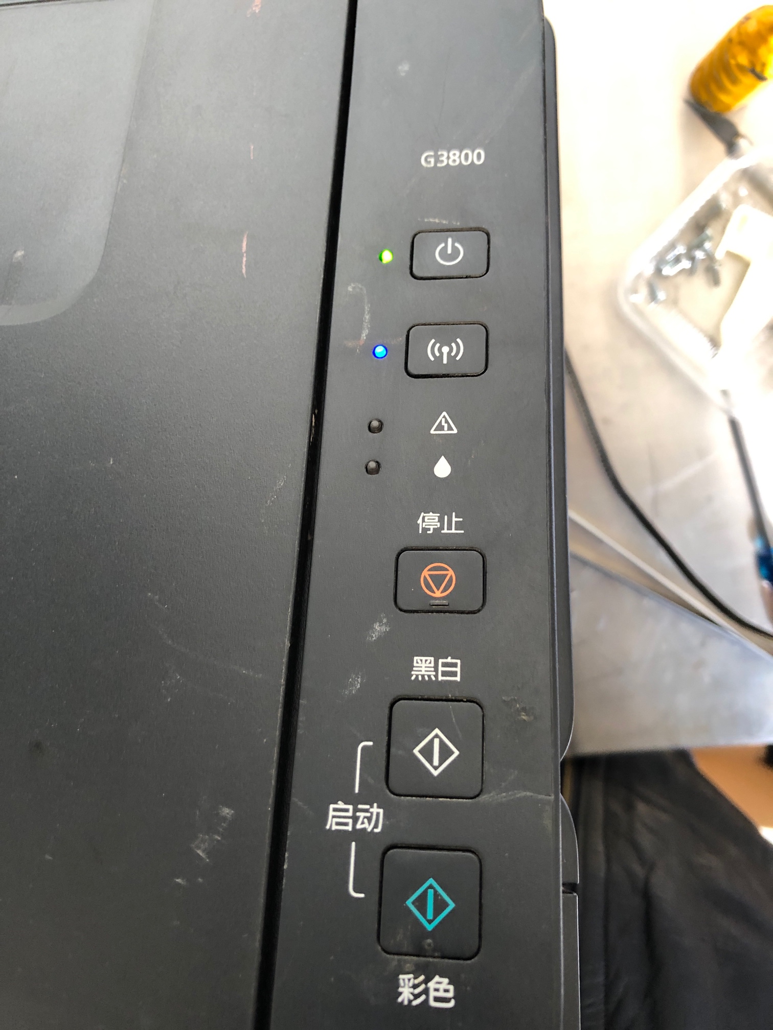

标题: 佳能G3800(中间竖线)原因找 [打印本页]
作者: 百度0cVQL    时间: 2023-4-13 09:13
标题: 佳能G3800(中间竖线)原因找
佳能G3800(中间竖线)原因找到
之前发布过一条此台打印机的下面图片故障,今天再次翻出来把字车给换了,问题修复。之前也更换过墨盒但是都无济于事,这种故障我也是第一次碰到,以后碰到有类似的故障考虑小车问题以及排线的事。
作者: 佳能售后    时间: 2023-4-14 00:34
小车车 排线光栅都会导致这个问题
作者: VXUxmSll    时间: 2023-4-14 15:04
蟹蟹分享。
作者: seltran    时间: 2023-6-8 13:12
一般都是透明光栅问题
作者: sdiccc    时间: 2024-3-22 07:09
一般都是透明光栅问题
