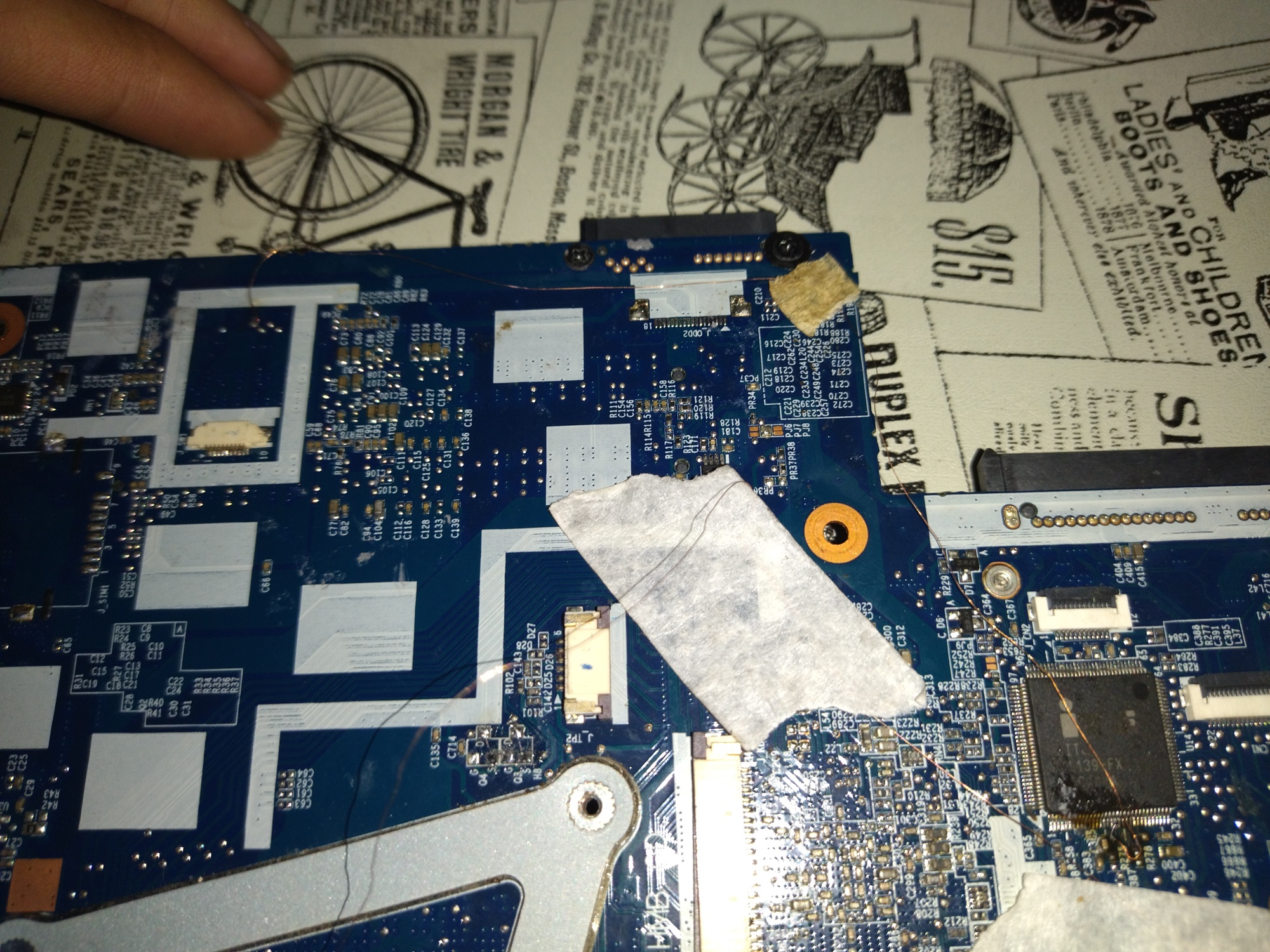

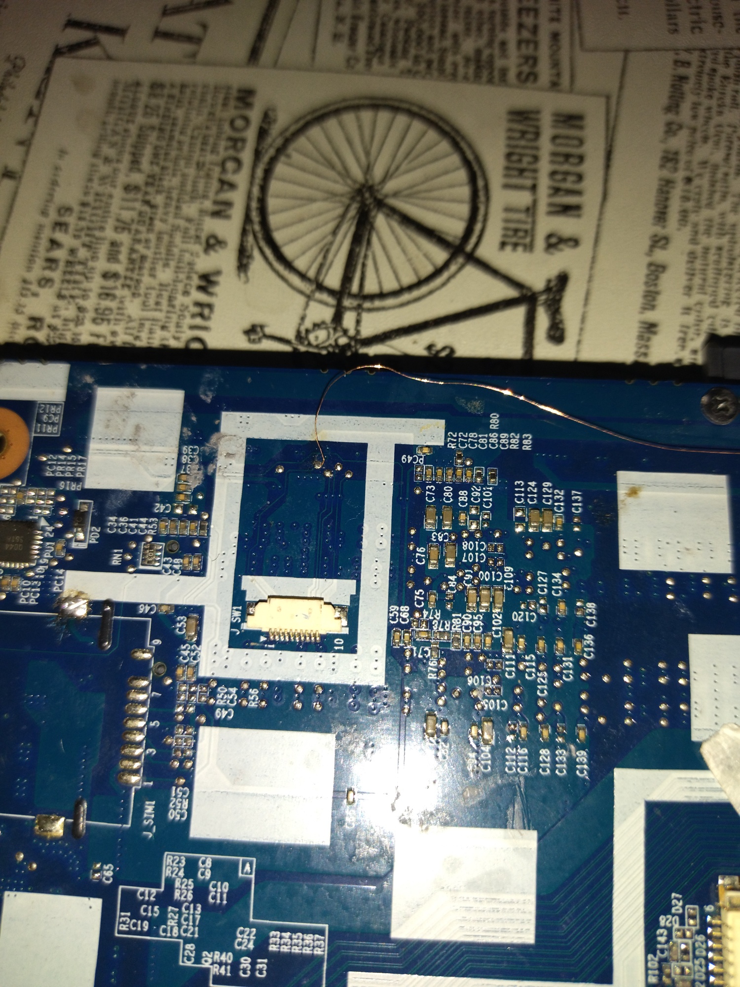

飞线位置为开关软排线的接口,飞线处是与接口的第一帧通的。一直飞到EC芯片的第18脚。求作用

看看ec脚位定义不就知道了吗,有可能开关到ec断线了吧
作者: yushunb    时间: 2023-4-12 22:18
这种的要么是开关到EC断线了 要么是开关上的3.3V有被拉低 直接加电阻上拉3.3V 割板飞线
