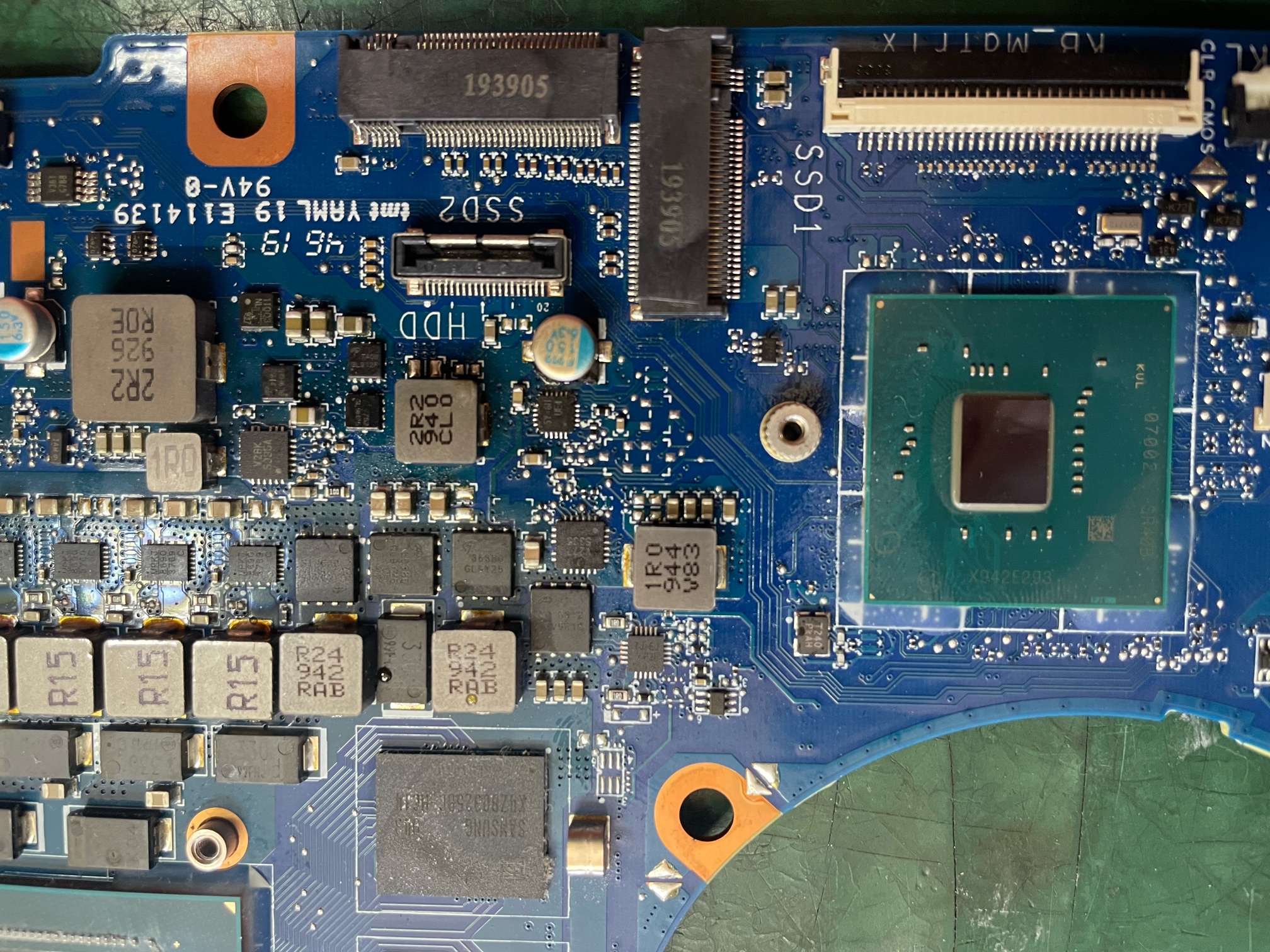

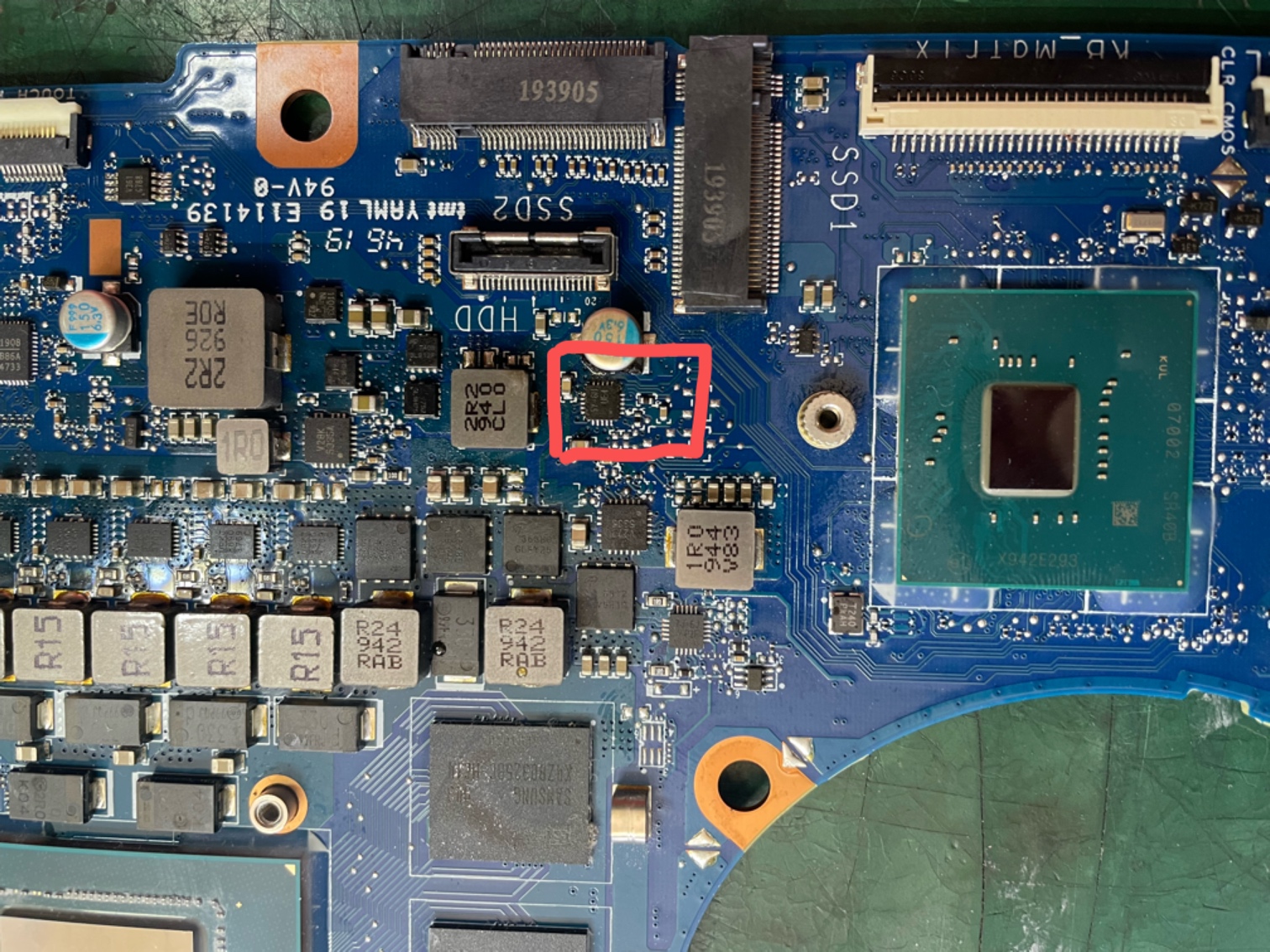

求助:小米XMG1902-CA,版号DATMADMABC0,这个芯片是什么供电,三脚3.3输出,后极短路,像是桥供电又不敢确定
作者: VXUxmSll    时间: 2023-4-12 17:24
烧鸡大法?
作者: antyma8888    时间: 2023-4-12 18:37
烧了,是IT8911E-56B烧了,定了芯片,回来上机试试
作者: antyma8888    时间: 2023-4-15 21:51
更换8911e修复
