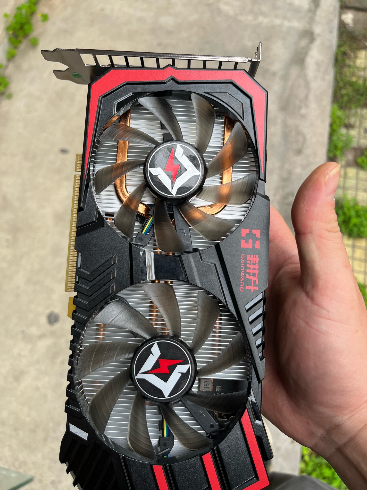

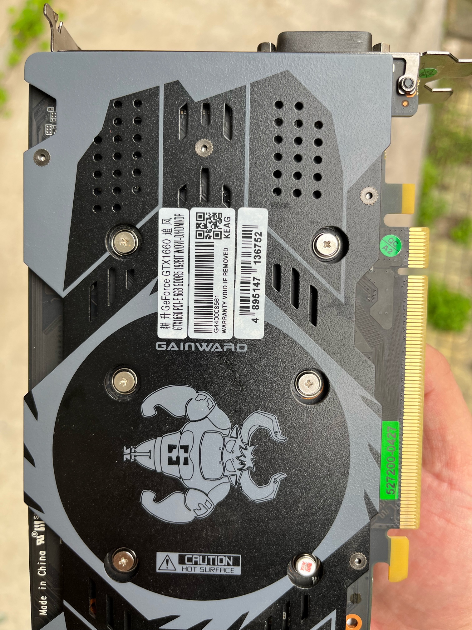

作者: 智成电子科技    时间: 2023-4-12 14:17
标题: gtx1660 6g显卡首修 无图 进水短路 修复

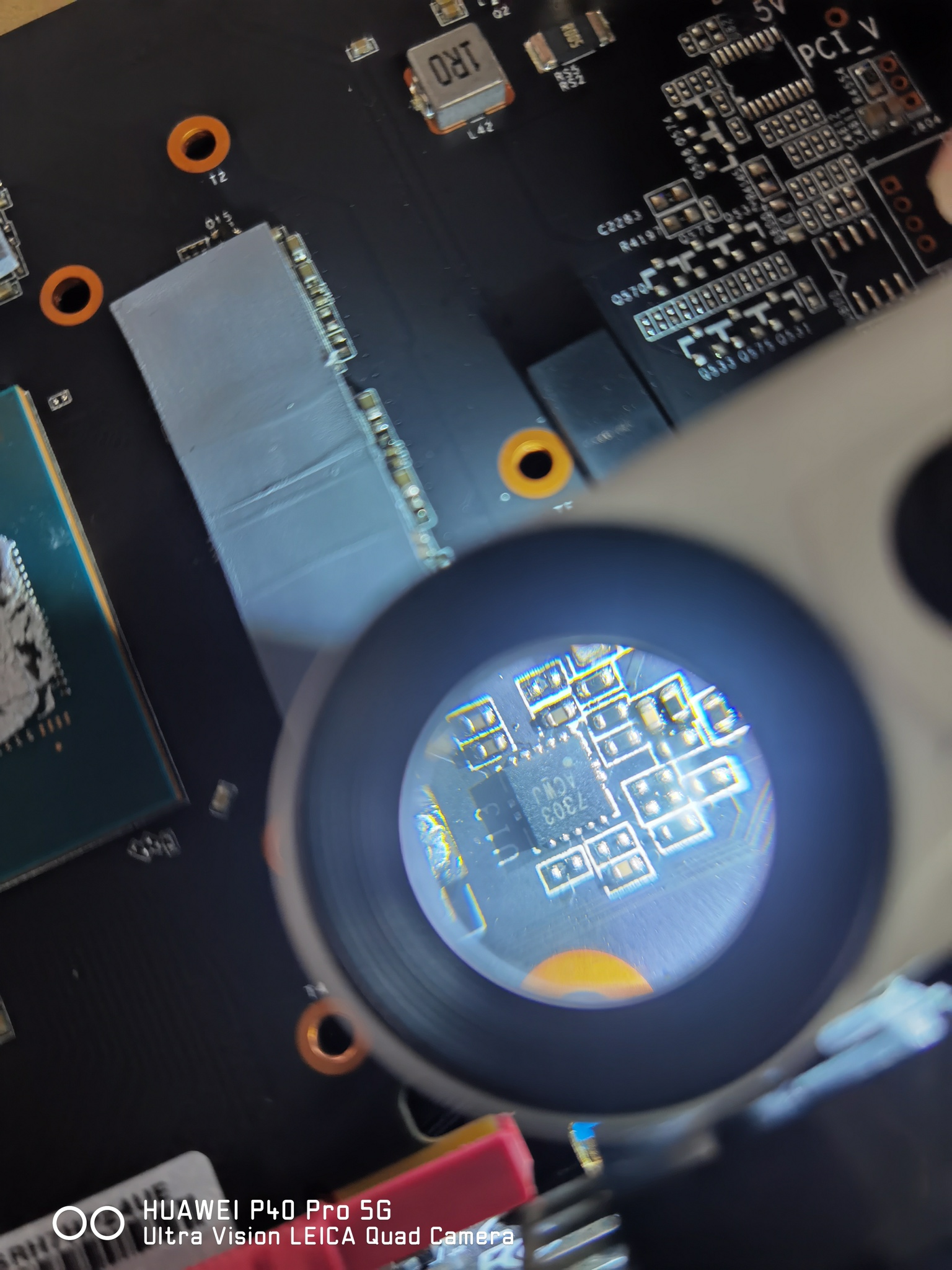

客户不小心进水直接在显卡背部 导致12v短路 检查nvdd 供电两个集成mos击穿 型号为86990-n基本查不到资料 只知道击穿了 还好买得到,订配件到后 换上 不短路了,但不显示,检查供电没有 只有12v 3.3v 5v 其它电压1.8v nvdd 显存供电没有 总线供电也没有 ,没有办法只按时序修 先修1.8v 一点资料都没有 检查1.8v供电控制芯片代号为7303 acwj  在迅维上面刚好有人发出引脚图 查此芯片的en脚为零伏,跑线路跑到另一张图 所示的小芯片 代号为ELMNN,受控此芯片,查无资料 但网上有卖 订回来换上后 电压全部 正常亮机.
手机码字 有点乱 记录维修过程 望见谅.

5 pin GS7612S5MA .
GS7303

没开启的可以尝试借5V的开启试试看 省的定芯片等
