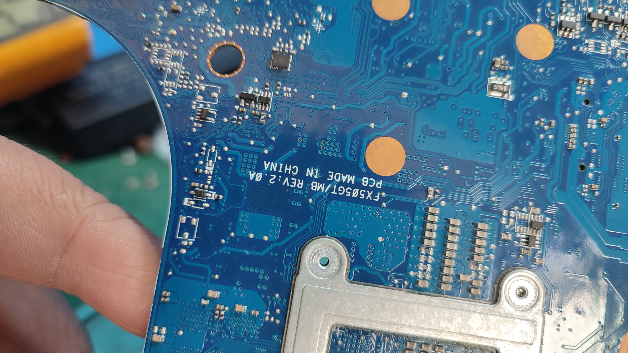

二修机,fx505gt不充电,关机状态有时能充,插电充满电进系统用,能显示在充,但充越少,充到电池没电关机,拆机,经过排查24780acok电压1.3v,经过计算,找二个阻装起,电压上来了,烤机中

acok电压1.3v不正常 ,还能开机。 学习;了
