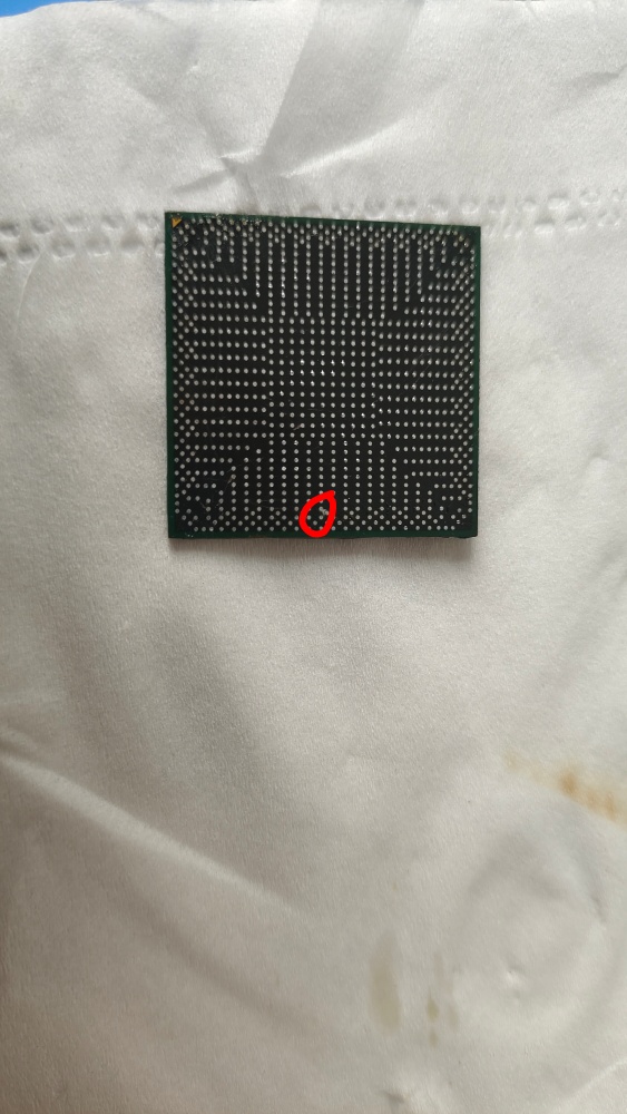

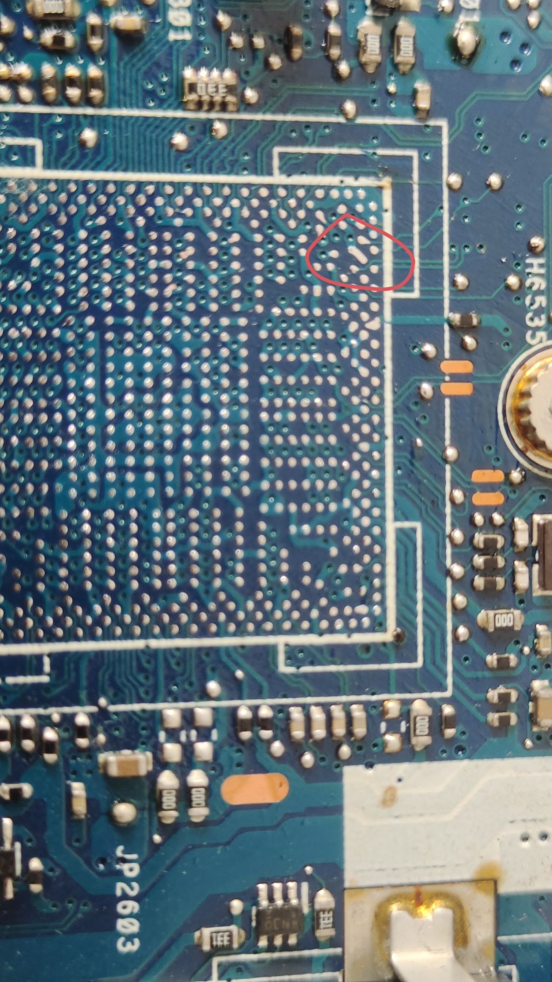

我用的是ts1200a 快克的烙铁,用的温度是350 拖焊盘和cpu时候。经常会把表面的绿漆拖坏,有时候还会把他们脱连锡该如何解决?是温度,还是锡的问题,或是手法问题,我也用了吸锡线,也配合了风枪,我上的图,这样该咋救回来
作者: loveshan17    时间: 2023-4-11 13:05
还有经常边缘会拖坏一些绿漆,这个可以补一些绿油,其他的就不懂了

相连的两个点都被锡连接在一起了,怎么让他们分开,这个很尴尬,绿油,我肯定可以补的,用紫外灯
作者: loveshan17    时间: 2023-4-11 13:14
还有下面这样的,相临近的之间绿漆掉了,但是上了锡,相连了,没办法分开,咋解决

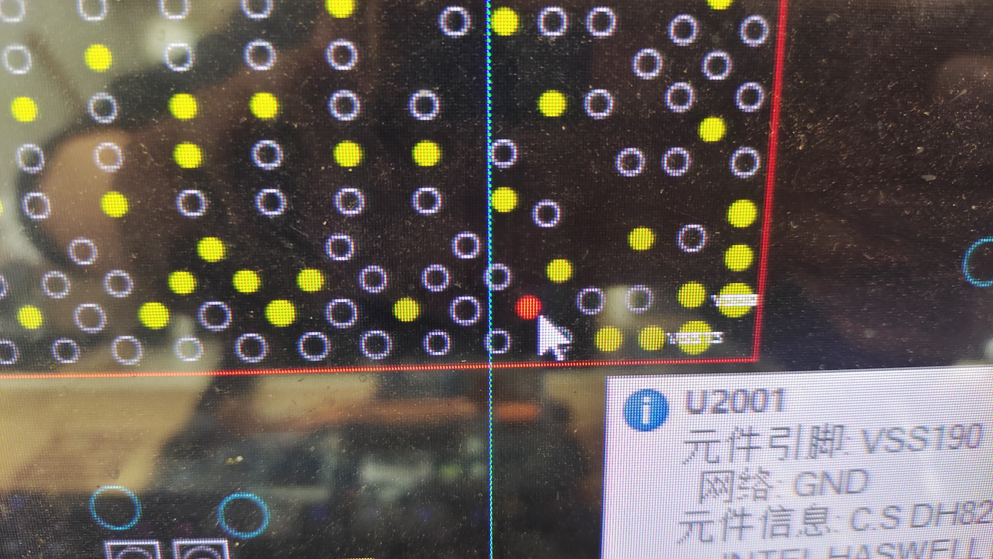

看图纸和点位, 如果是多个供电点的一个或者地,就少个珠不要了。有用信号点就得想法补出来,
作者: 枫叶漂湘    时间: 2023-4-11 13:37
出现掉漆是因为你刮太干净了,吸锡线把漆磨掉了。上点低温锡脱点位,别弄太干净了。

是相连的脚,这两个连到一起,直接焊接没事吧,会不会短路
作者: lengkutianshi    时间: 2023-4-11 22:30
这有什么关系直接焊上就行啊,焊盘本来连在一起的无所谓。桥上的上油离远点吹用镊子夹开

这种它本身可能就是同一个信号

焊盘能连的都是互通的,没关系的

用烙铁尖脱开,然后抹上少量焊油放上锡球再用风枪归位
