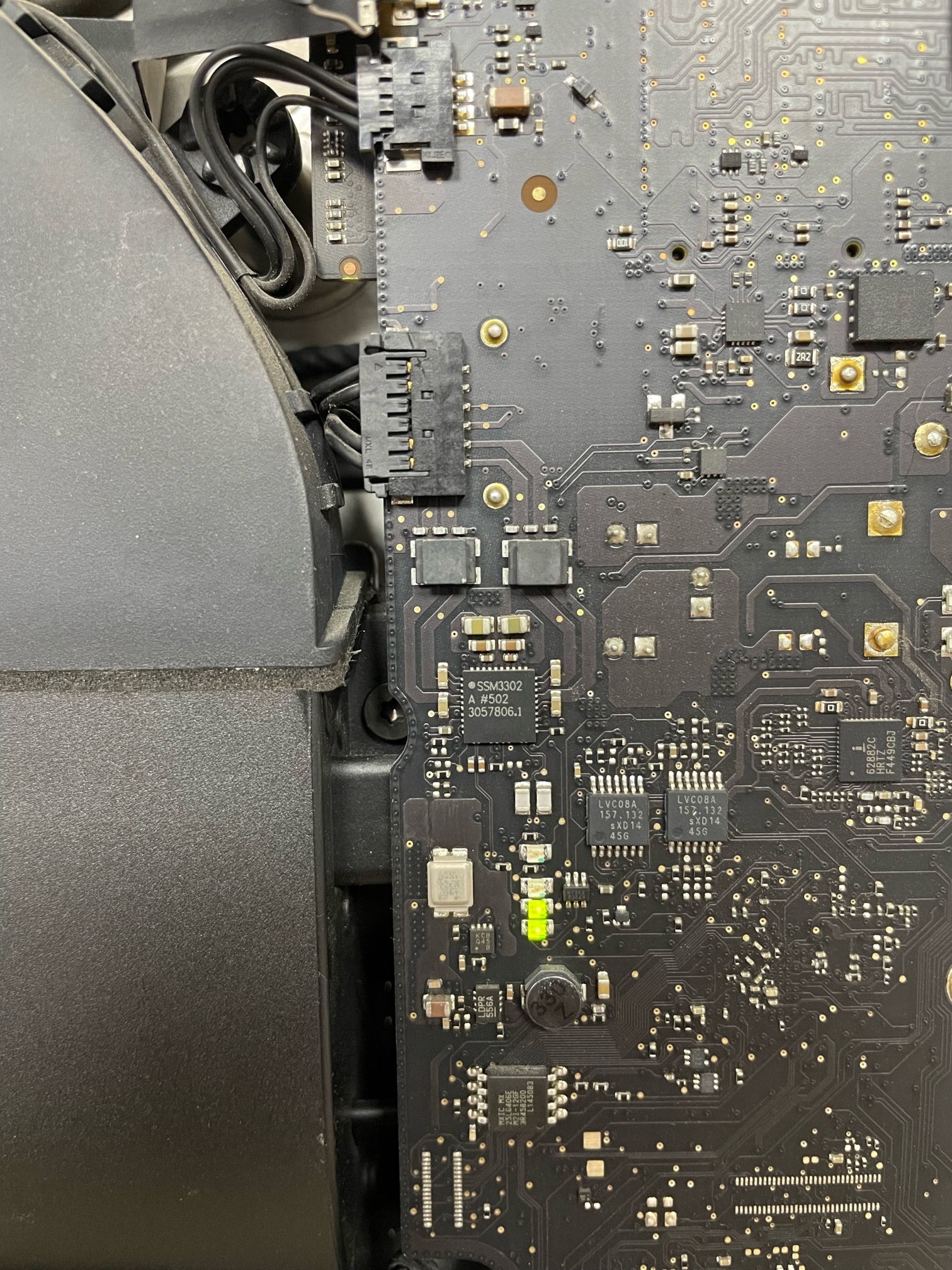

苹果A1418一体机开机第二个指示灯闪一下风扇停然后再亮风扇转 第三个灯一直不亮 风扇一直再转 无显示跟任何反应!!板号820-3482-A 求大神给指条明路

内存、核心
作者: 15908009008    时间: 2023-4-12 11:06
大神 核心  是指CPU?

已确诊cpu问题!不过需要换同系列带S得低压U
作者: 15908009008    时间: 2023-4-16 10:43
精神矍铄 发表于 2023-04-12 09:47
内存、核心
感谢大神指点  差点搞了主板 嘻嘻
