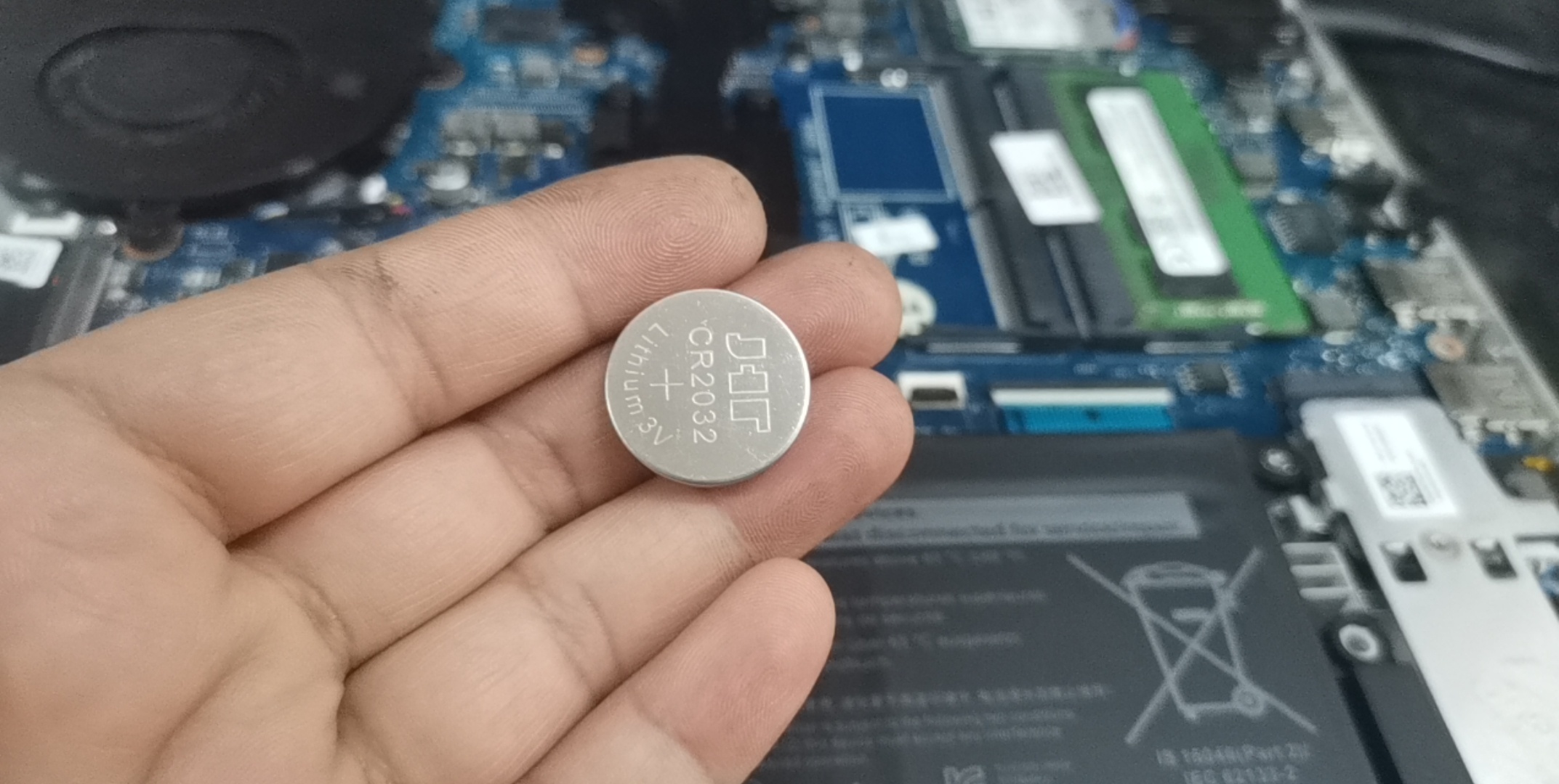

这是一台2020年出厂的戴尔笔记本,故障是三黄一白闪灯。很明显是CMOS是电池没电了,我换上去一颗机器就顺利点亮。但是我在想,是不是主板上在漏电。怎么会两年时间,COMS是电池就没电了呢?还是这颗电池本身质量的问题。我现在给他换一颗新的上去,还能撑多久?
我以前也碰到过这个情况。有没有这方面的大神普及一下知识。

如果没过度放电,是不正常的。
但是考虑电池成本太低,没必要修。除非是信任度很高的客户,一般不会检查电路是否有问题。

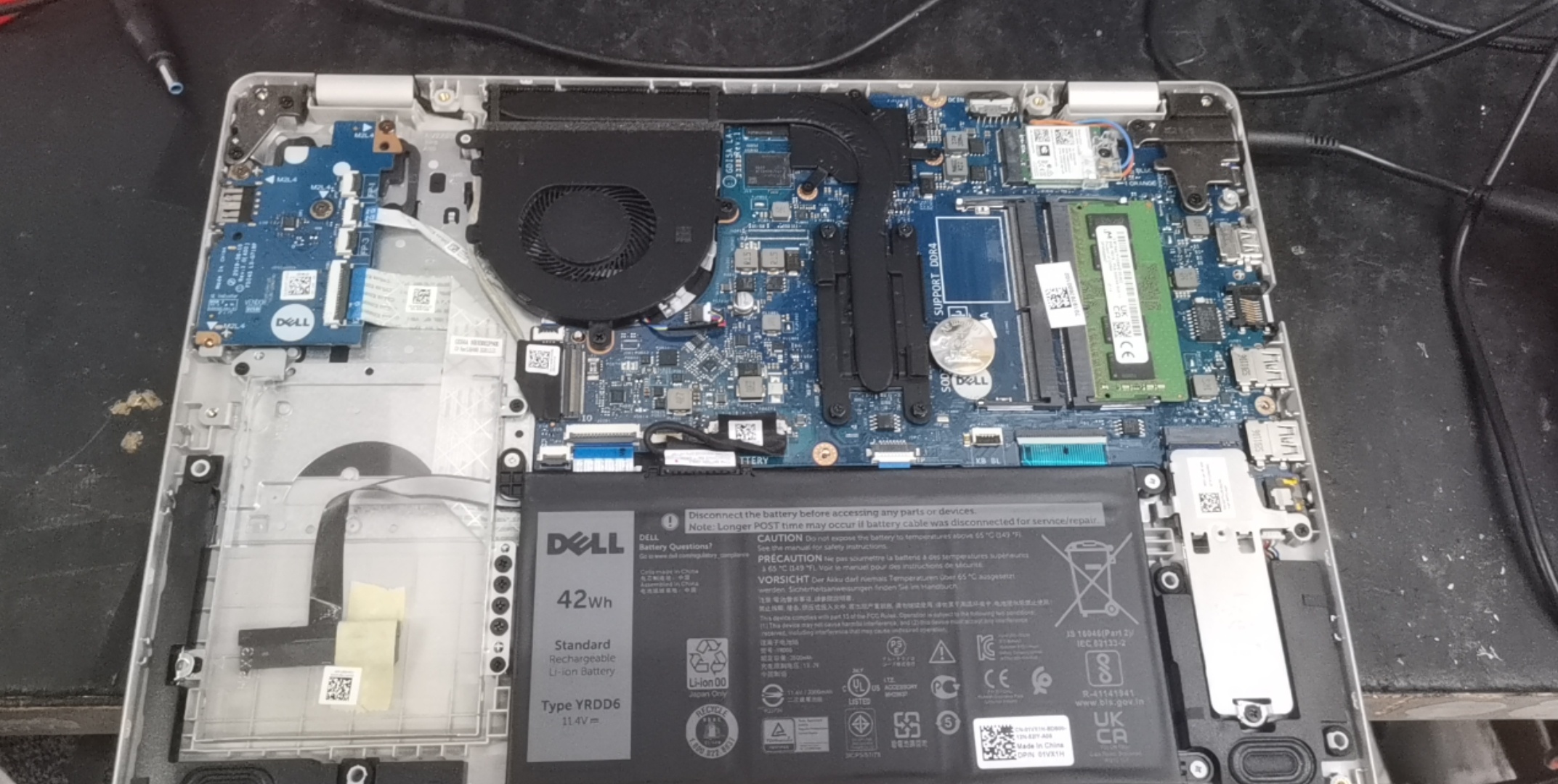

也可能是大电池没电了,放久了

电脑长期不用,大电池没电,主板电池就损耗得快。

量一下RTC电路有没有拉低,拉低了要处理下,不然小电池会很快再次没电的
