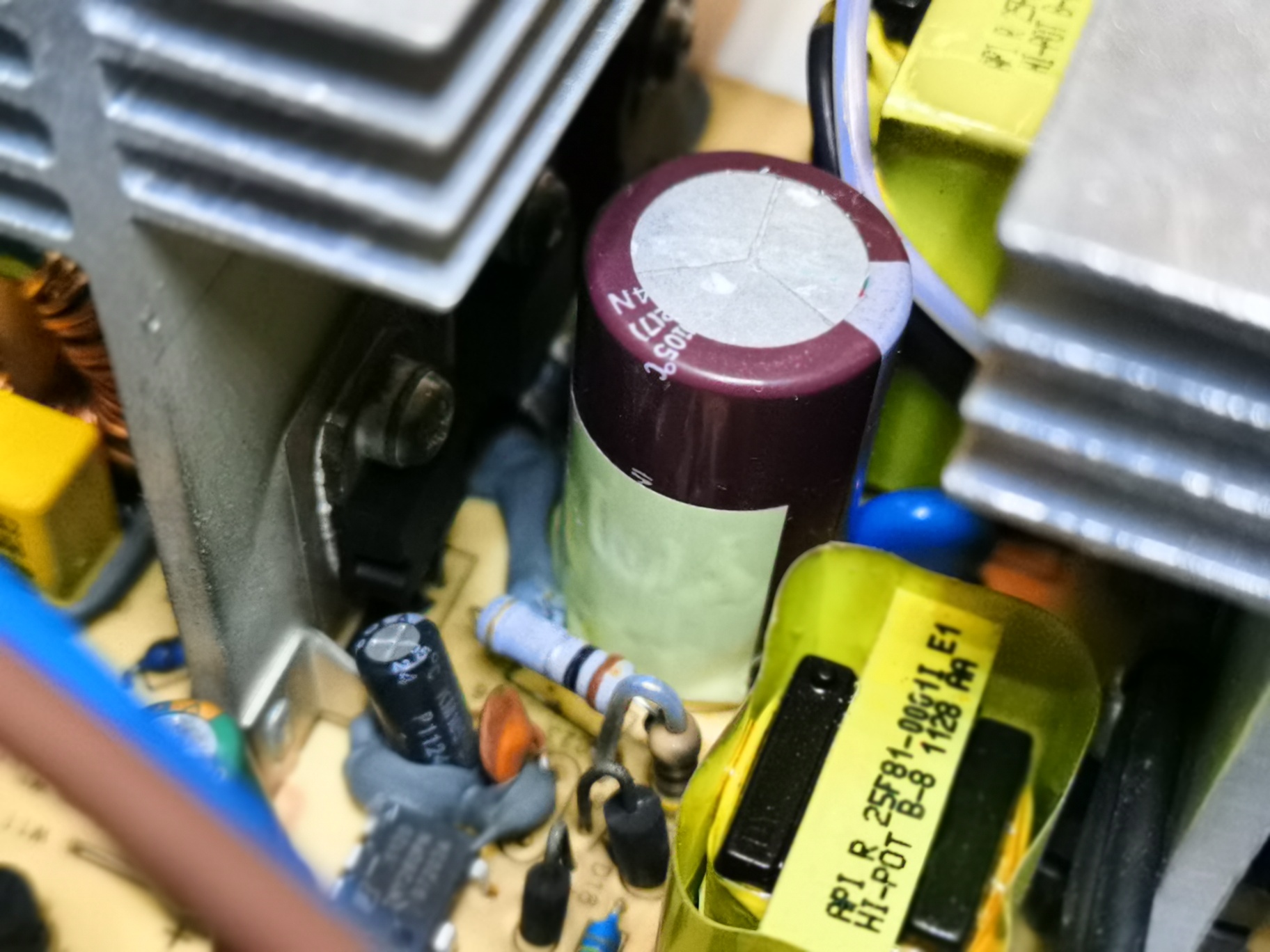

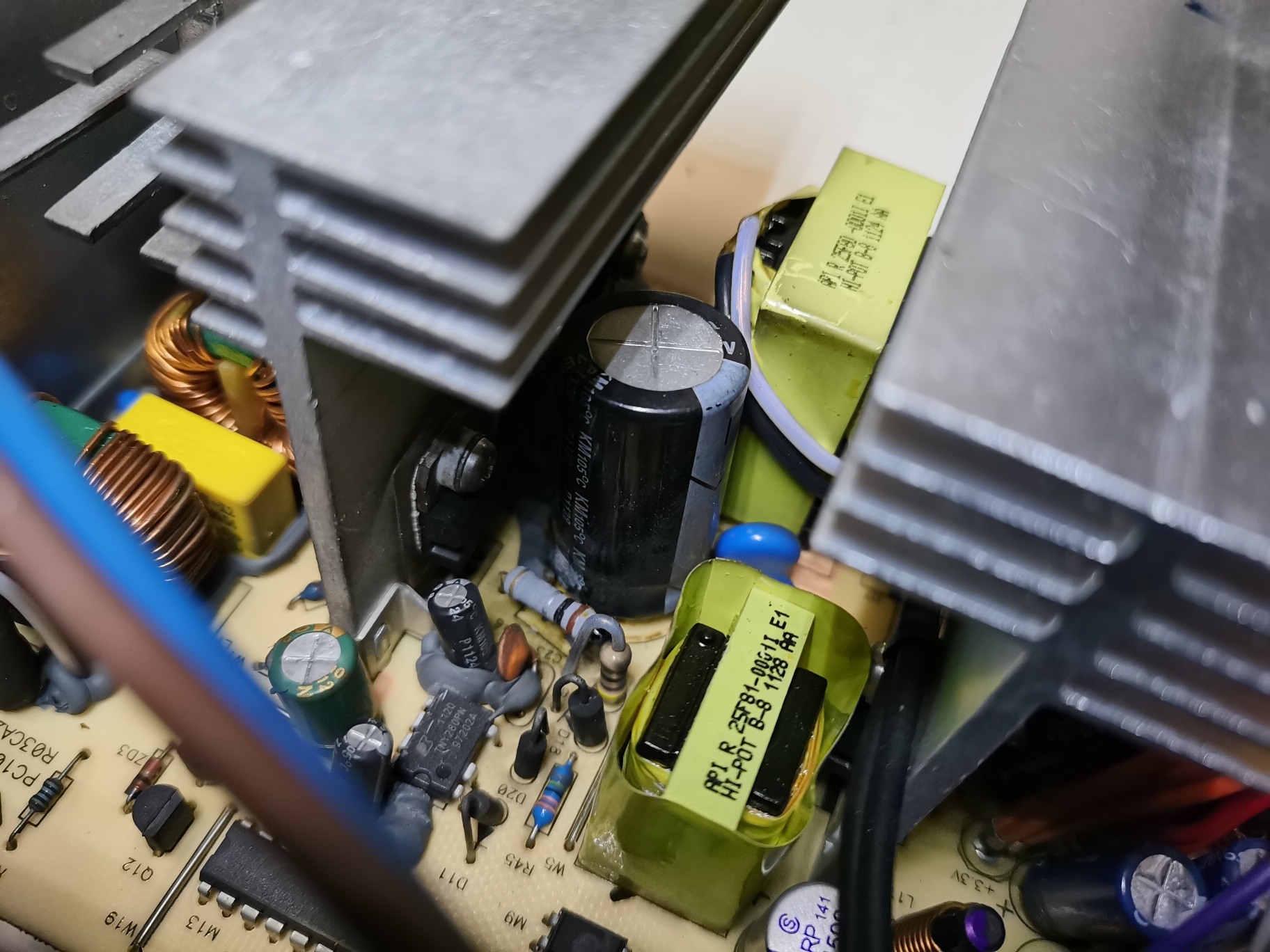

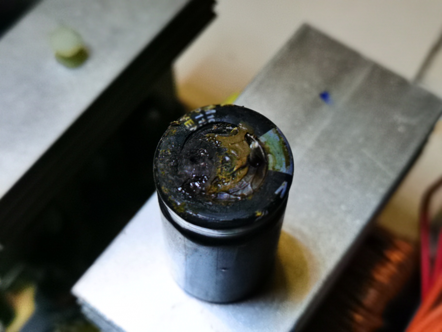

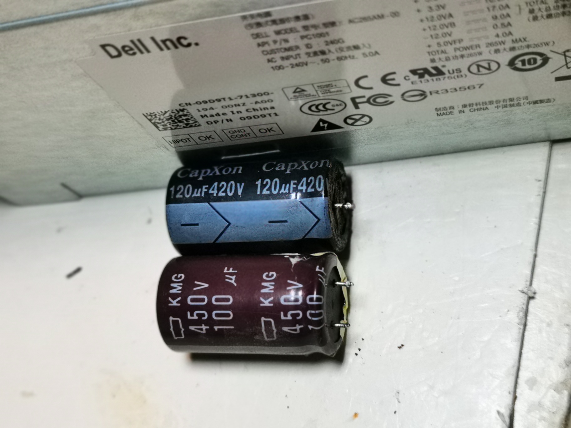

初级维修者,电源一接上插头就有一股醒臭味,查了一下论坛,是大电容问题多,于是开干,表面完全看不出有问题,一拆下,问题就清晰了,料板上没找到相同容量的,只有一款少一点的,也直接上,更换后正常使用

电解电容很拉的,就是成本小
