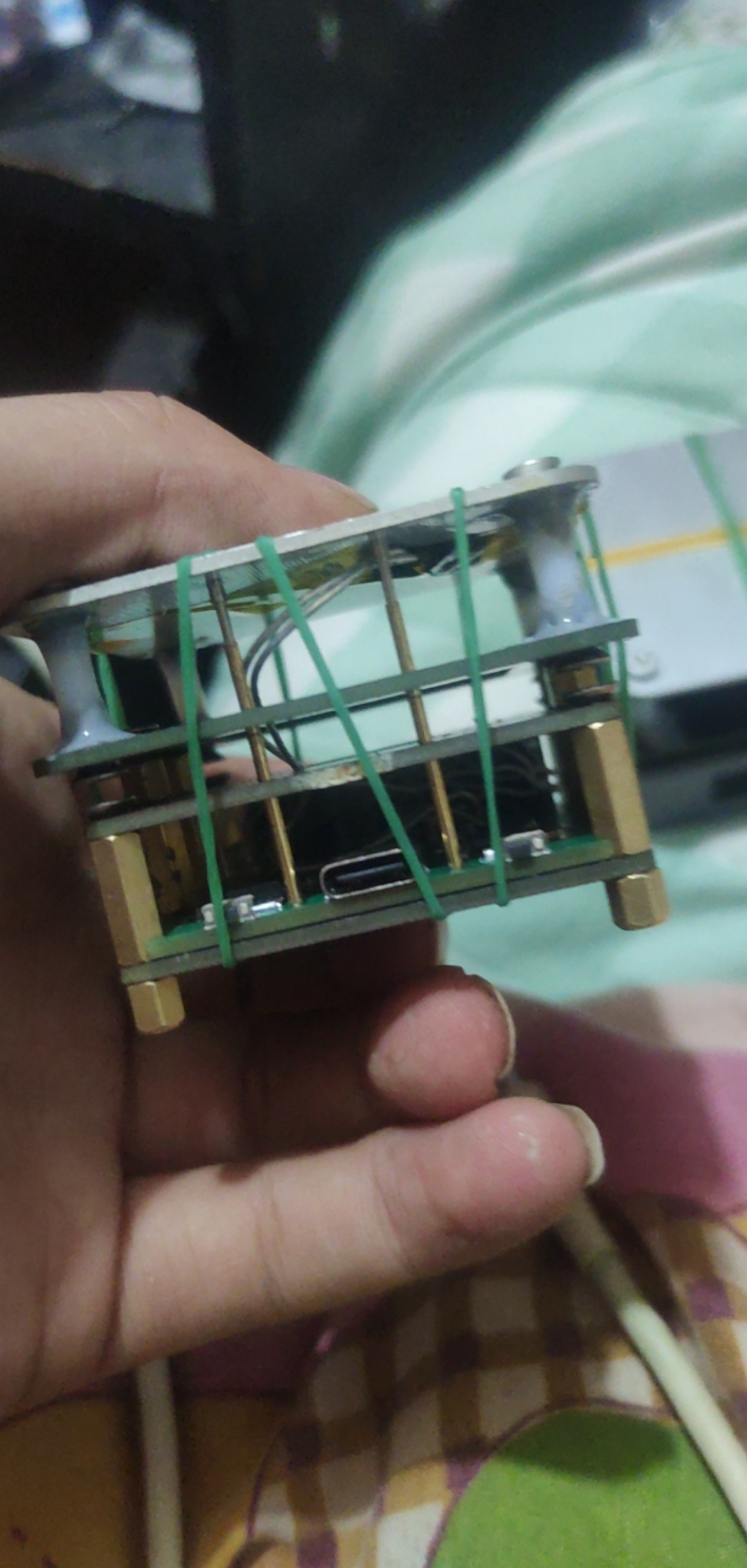

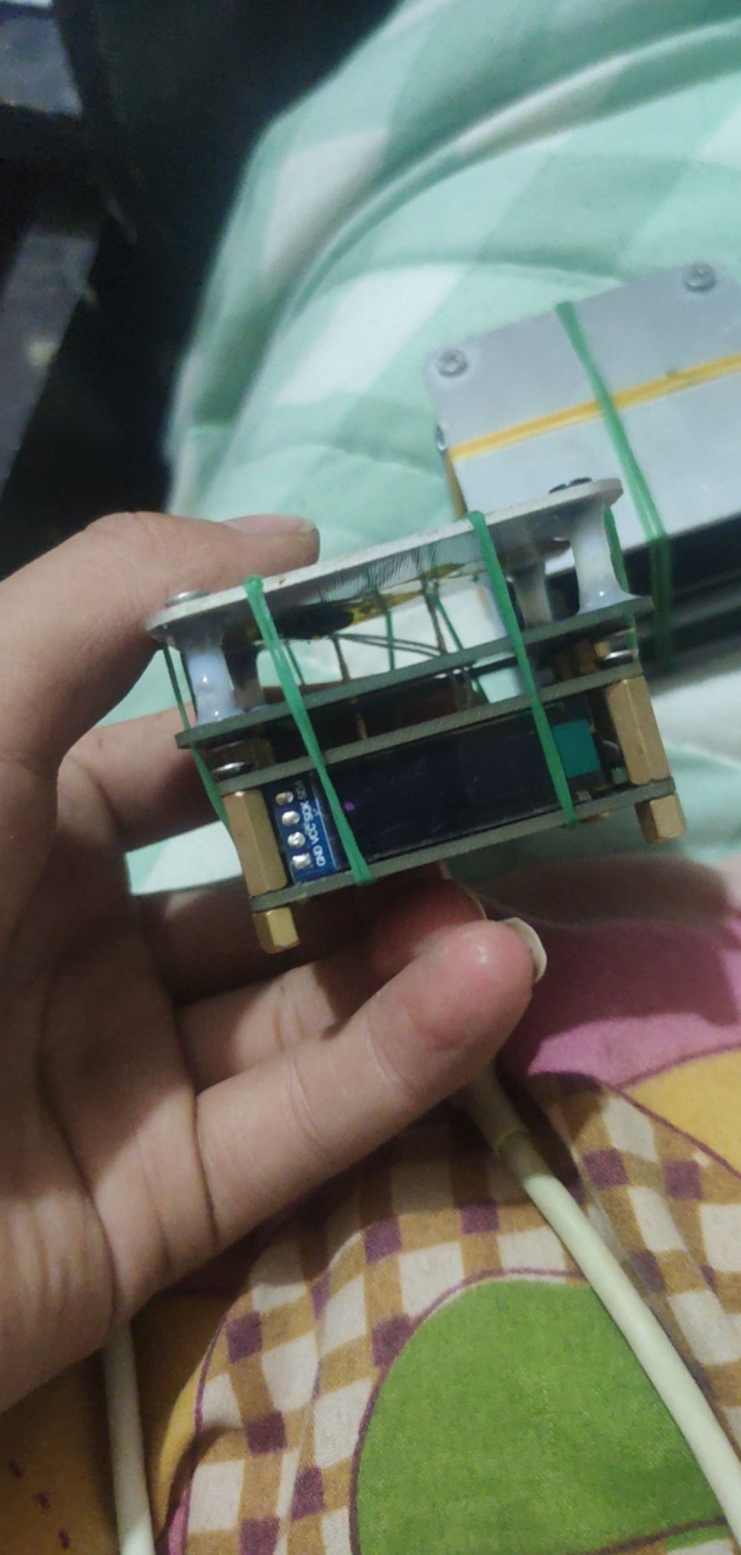

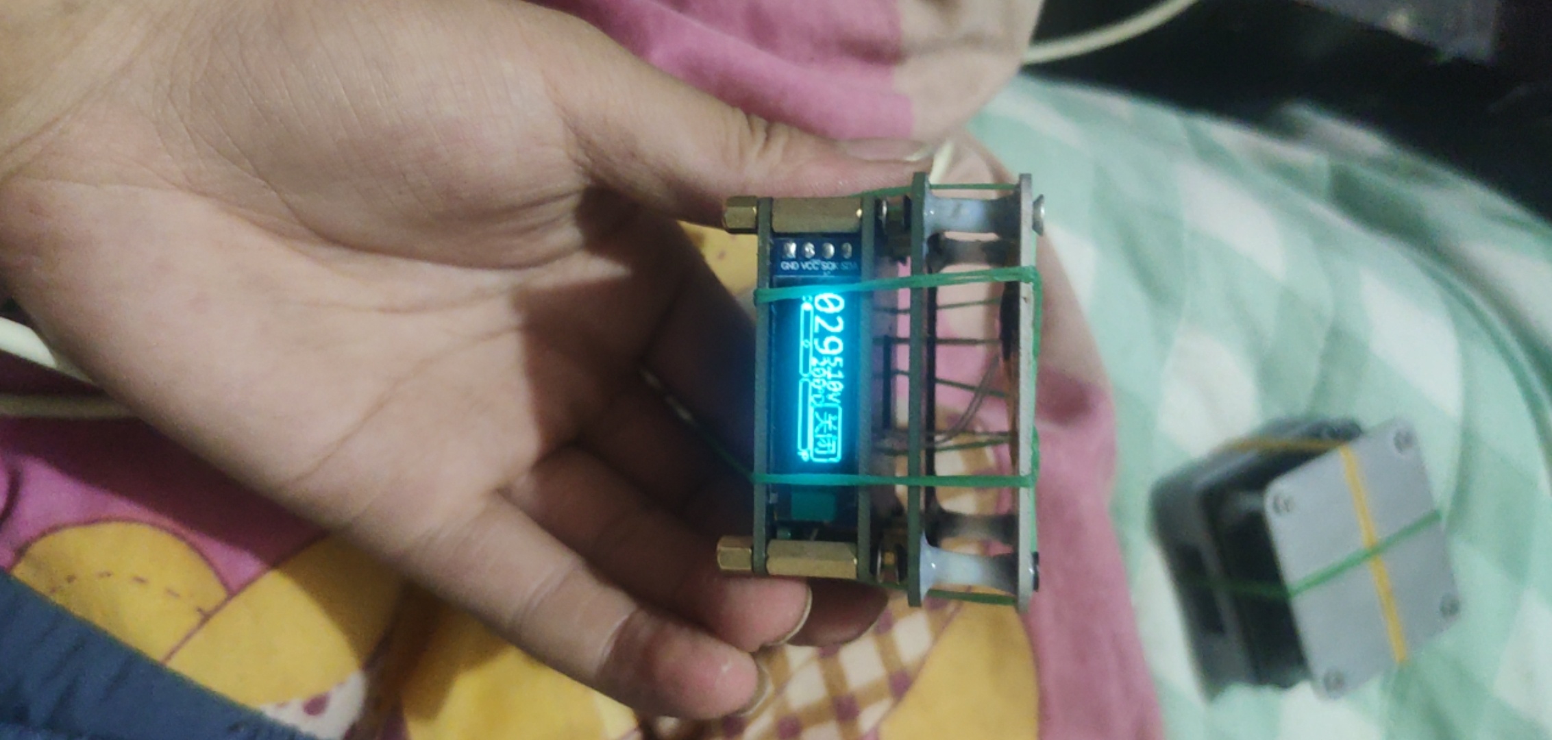

pd快充65w20v就可以用
20v直流电也可以
最高350度
不用220v还安全点,再去搞个铝合金开个槽放CPU除胶完美

自己做的,

嘉立创项目

嘉立创打印

铸工胶耐温500度
