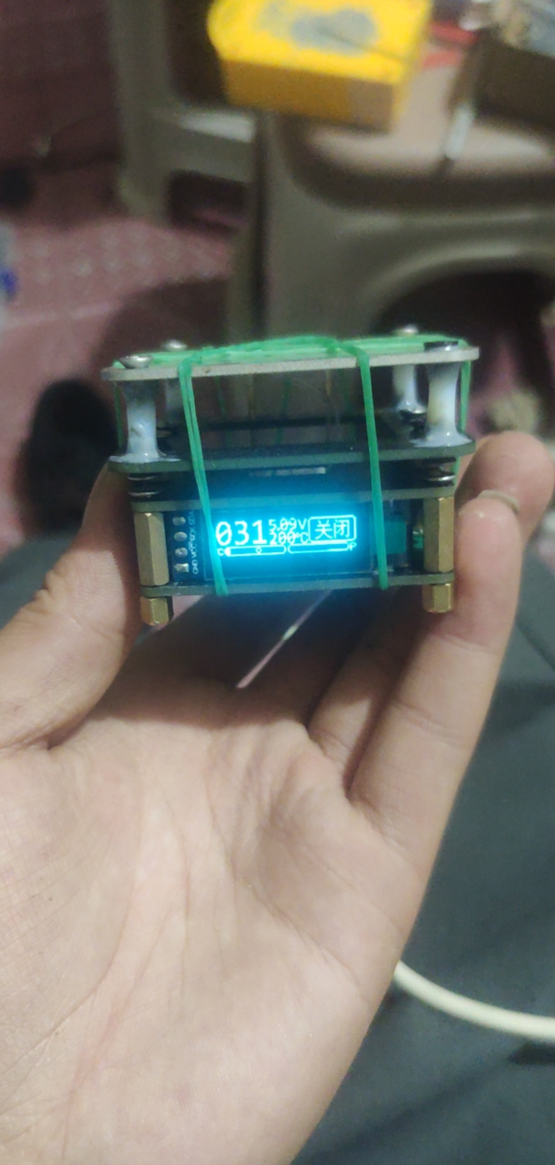

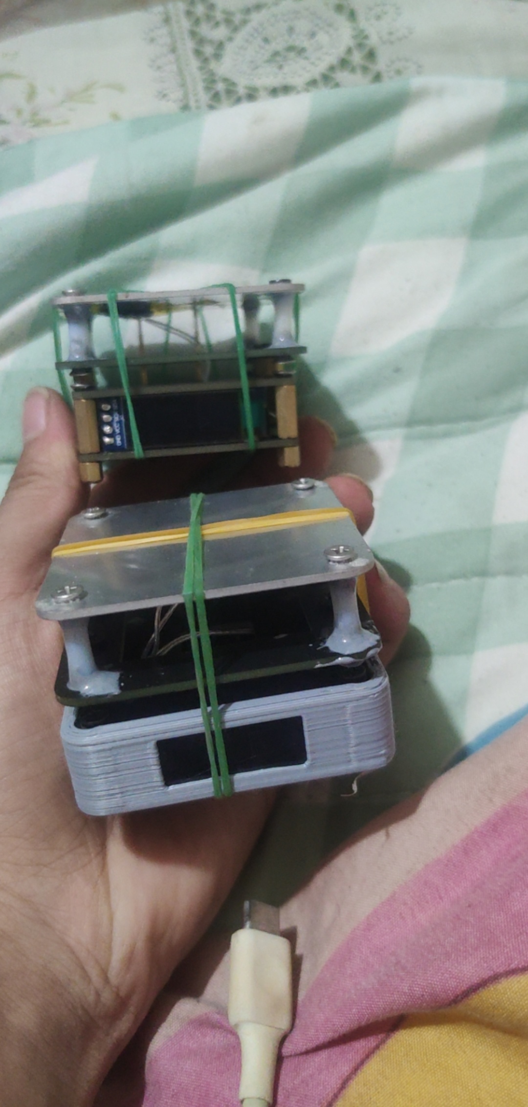

标题: 又搞了一个pd协议的加热台 [打印本页]
作者: 2751178434    时间: 2023-4-10 22:56
标题: 又搞了一个pd协议的加热台
pd快充65w20v就可以用
20v直流电也可以
最高350度
不用220v还安全点,再去搞个铝合金开个槽放CPU除胶完美
[video=http://appatt.chinafix.com/pic/20230410/1681138278674318_438.jpg]http://appatt.chinafix.com/video/20230410/1681138277946833_5.mp4[/video]
作者: PZH小王子    时间: 2023-4-10 23:00
支持DIY
作者: u1489612    时间: 2023-4-12 10:26
很好,diy得好!
