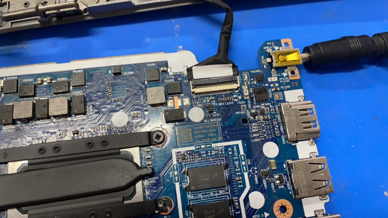

联想小新 ,进过水修好了现在闪屏 19v正常的3v也正常求问接下来干哪里

屏线   或者拆屏看下是不是接口松动   有供电看稳定不   也会可有转换MOS管出问题了

显存有没有虚焊
作者: 何国锋    时间: 2023-4-17 08:01
外接显示器会闪不?
作者: 向阳而生    时间: 2023-4-17 08:29
外接屏幕排出屏
作者: 15038427870    时间: 2023-4-17 09:36
着重看进水地方相关电路
作者: xiaolong1    时间: 2023-4-17 13:13
也有可能是电源电池来回切换的问题。
作者: 一直走下去    时间: 2023-4-17 14:30
换排线 屏 试试
作者: Guardian2    时间: 2023-4-17 18:13

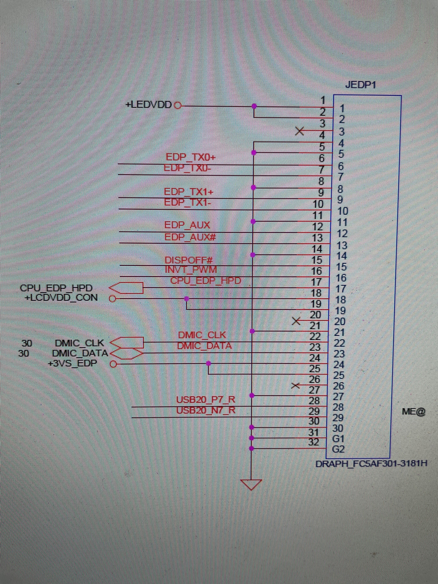

LEDVDD连接的0Ω电阻直接驼锡

可以尝试把屏供电直接一坨直连

检查一下霍尔传感器 之前修到一台进水引起霍尔输出脉冲信号导致闪屏

是亮度调节那种闪还是怎么个闪?
作者: feng666111    时间: 2023-4-18 11:04
不知道你说的闪是哪种闪,最好上个图
作者: loveshan17    时间: 2023-4-21 22:56
闪屏,外接正常吗,如果正常,多数是屏的问题,换芯片,电感,但是不太好修
