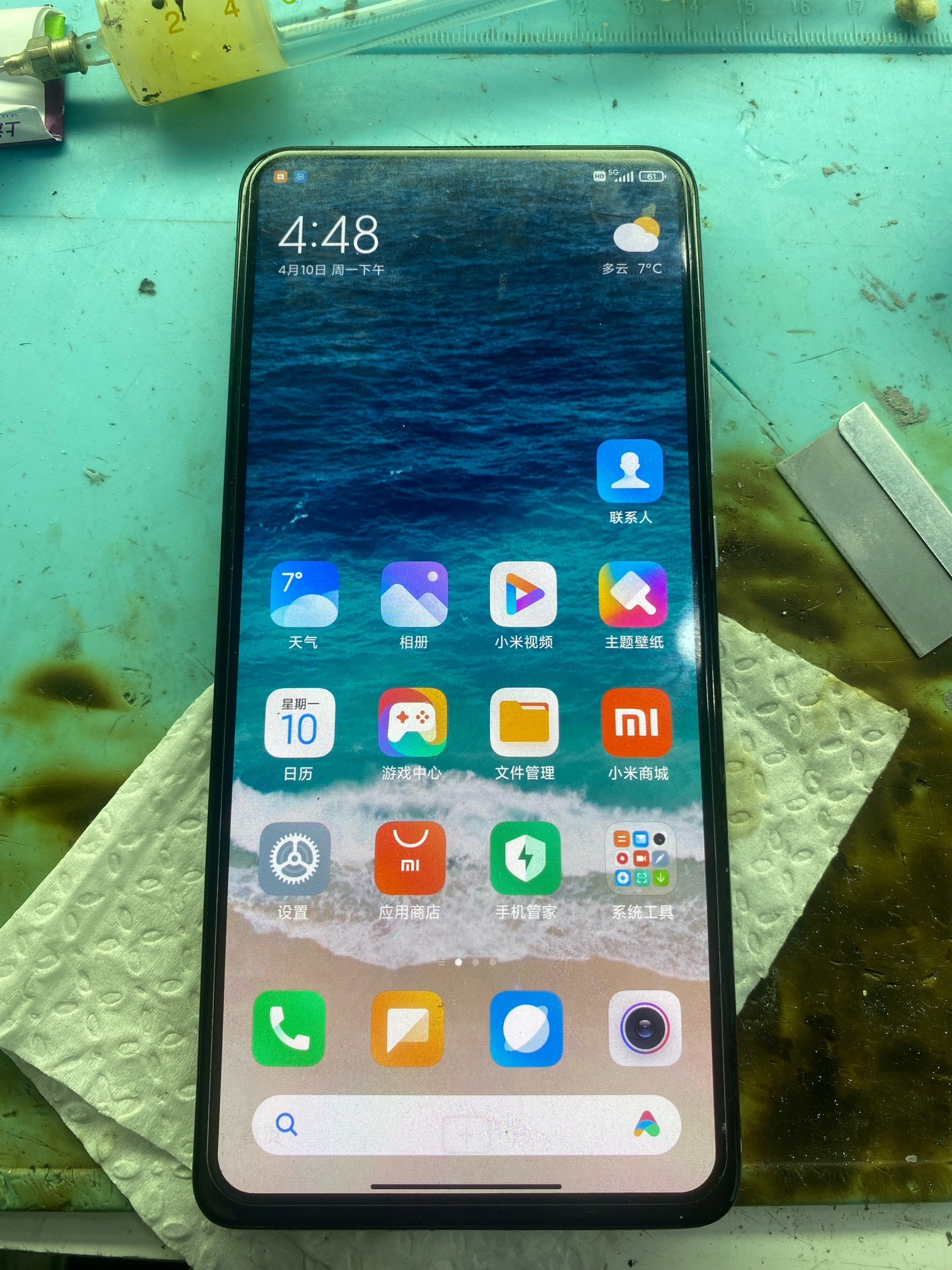

作者: 蔡大少    时间: 2023-4-10 17:48
标题: 红米K30至尊版不开机

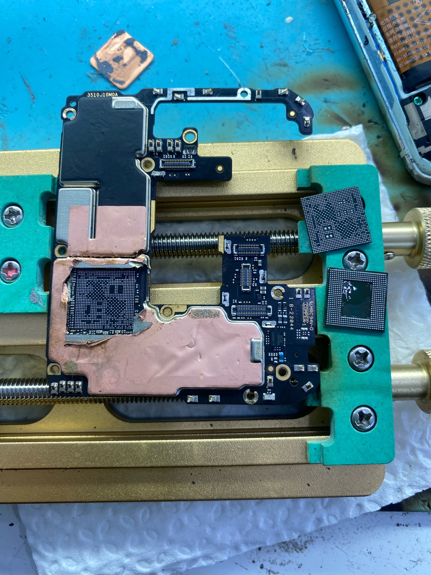

花屏重启不进系统,摇U

作者: 爱所有    时间: 2023-4-11 07:56
u1493864 发表于 2023-4-10 18:48
摇U  是什么意思,不懂?
就是用锤子把cpu轻松敲打
作者: u1493864    时间: 2023-4-12 11:48
爱所有 发表于 2023-4-11 07:56
就是用锤子把cpu轻松敲打
敲打后是不是花屏的会有变化,如果变化就是CPU虚焊了导致的,是这个意思吧。
作者: 老战船    时间: 2023-4-16 14:45
一个敢说,一个敢听。摇U就是,CPU拆下来重新植锡……
