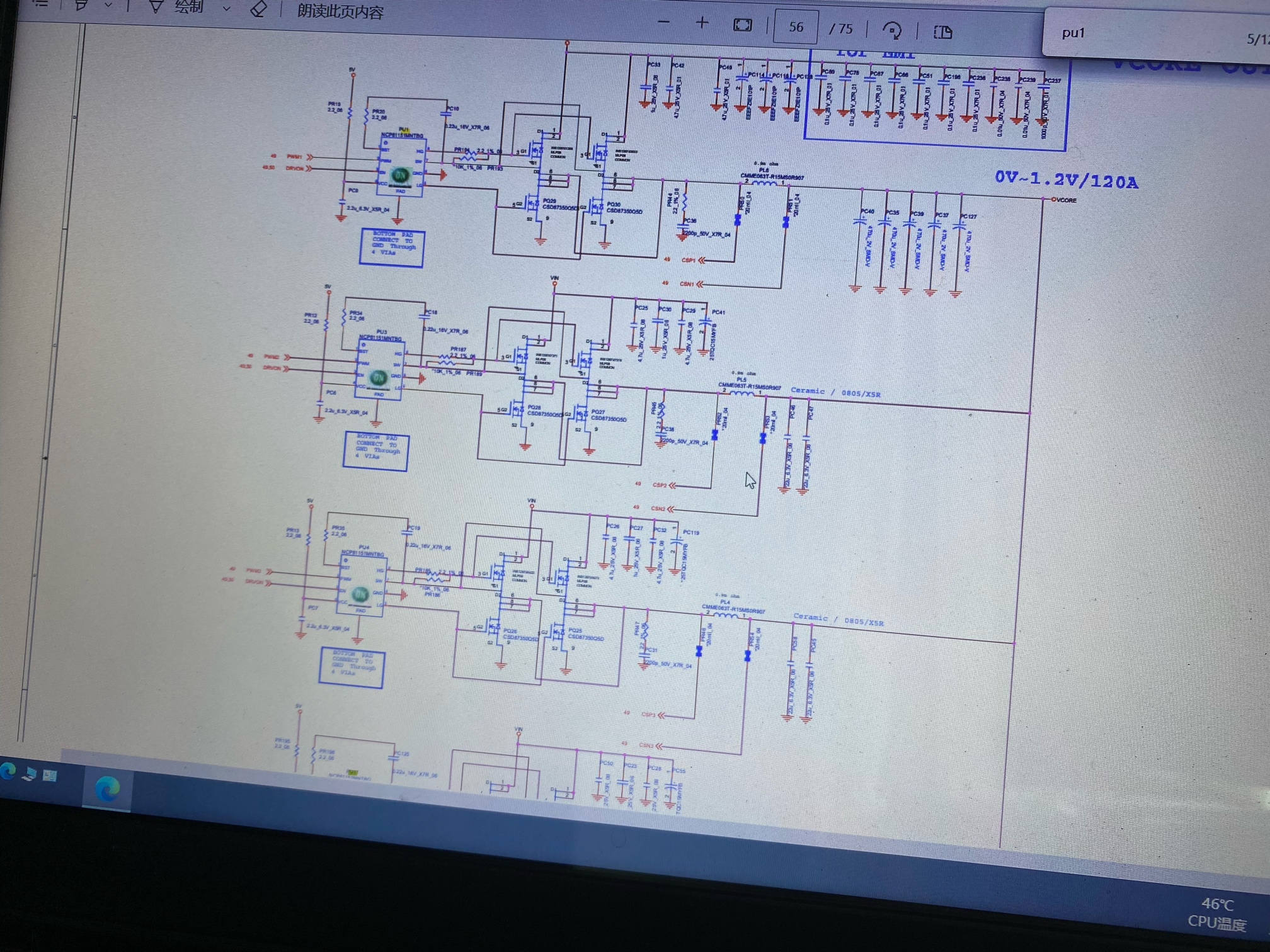

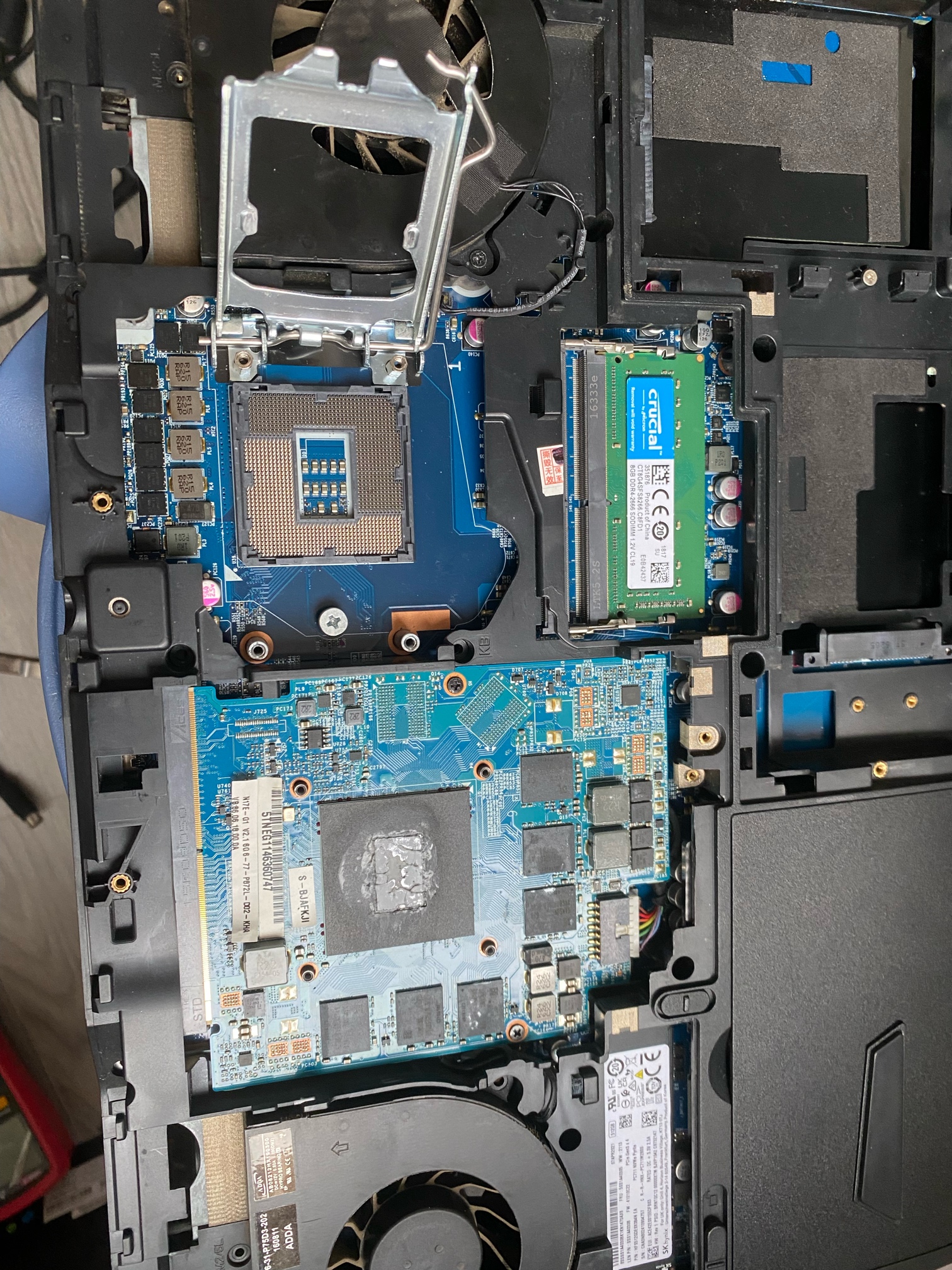

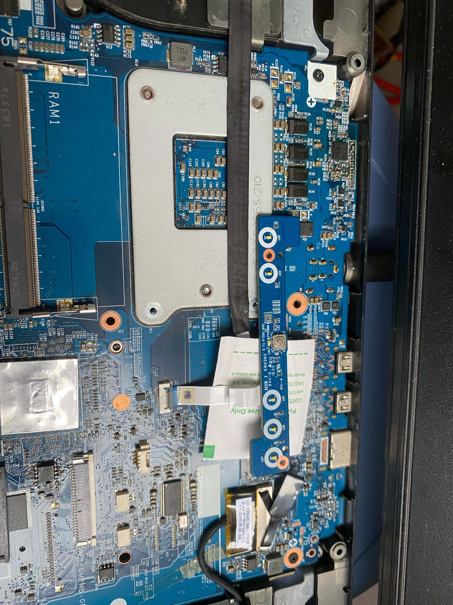

p775dm主板CPU供电有问题,用几天就烧CPU,按下开机键电源就保护了,找不到哪里坏了,可能是虚焊,但是CPU这边的电路加焊过了,以为修好了,用了几天正常关机后,在开机就电源保护,这是什么鬼啊

作者: qliuan    时间: 2023-4-11 19:57
wtbdaaaa 发表于 2023-04-10 14:57
查CPU供电反馈回路
经过测量,发现pu1的1脚有时候会是6v或者5.8v有时候又是5.2v,其他的都是5.2v,2脚2.03v,3脚都是4.99v

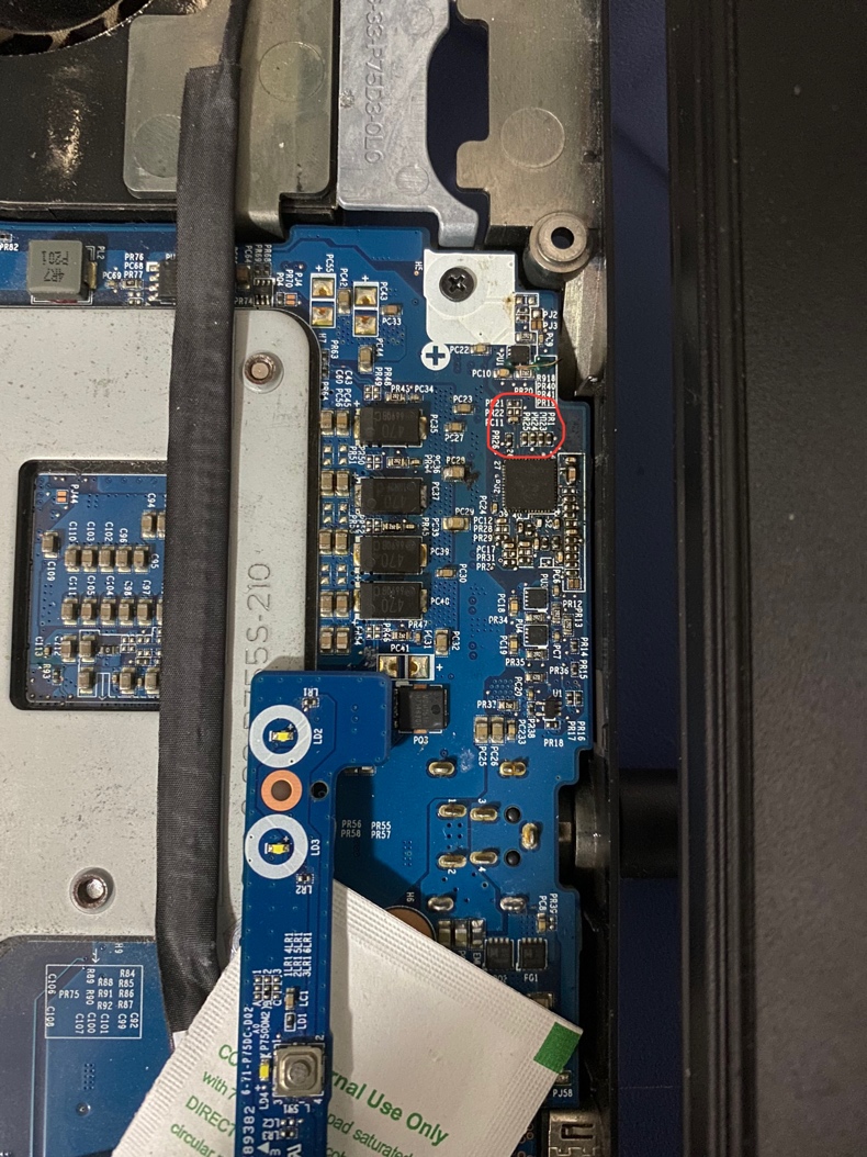

作者: qliuan    时间: 2023-4-12 19:57
小二 发表于 2023-04-12 15:35
烧CPU  烧的哪路MOS管什么的一起换了
没烧MOS管呢,正常使用的时候关机,再开就不行了

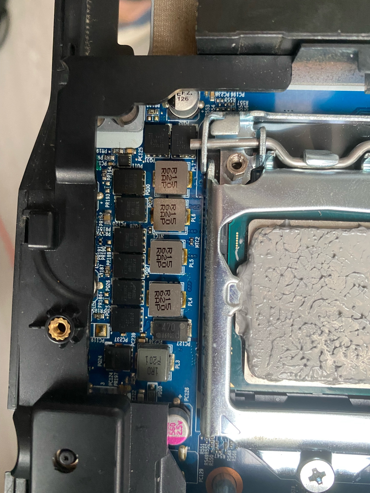

作者: macross1115    时间: 2023-4-12 21:48
你这样上导热硅脂不烧才怪。

作者: qinhecat    时间: 2023-4-13 11:43
把那些TI的MOS全部拆下来换新,这些MOS有可能有些管脚有虚焊的,外部看不出来,更有些的pin4会和6,7,8在内部断开连接,pin4又是和上管BOOT电路相关联的,就容易失控炸U了。总之换一套新的,确保焊接无误是必须的。

作者: qliuan    时间: 2023-4-13 13:18
枫林复开 发表于 2023-04-13 12:45
复合管的G极查下是否处于半断开状态,战神碰到过一次,后面直接飞线
感谢回复,现在已经换了主控芯片和4个MOS管驱动芯片了,暂时没有故障,之前用手碰主控芯片的红圈位置,立马断电,换了芯片后碰不会断电了,估计就是主控芯片不良漏电引起的
