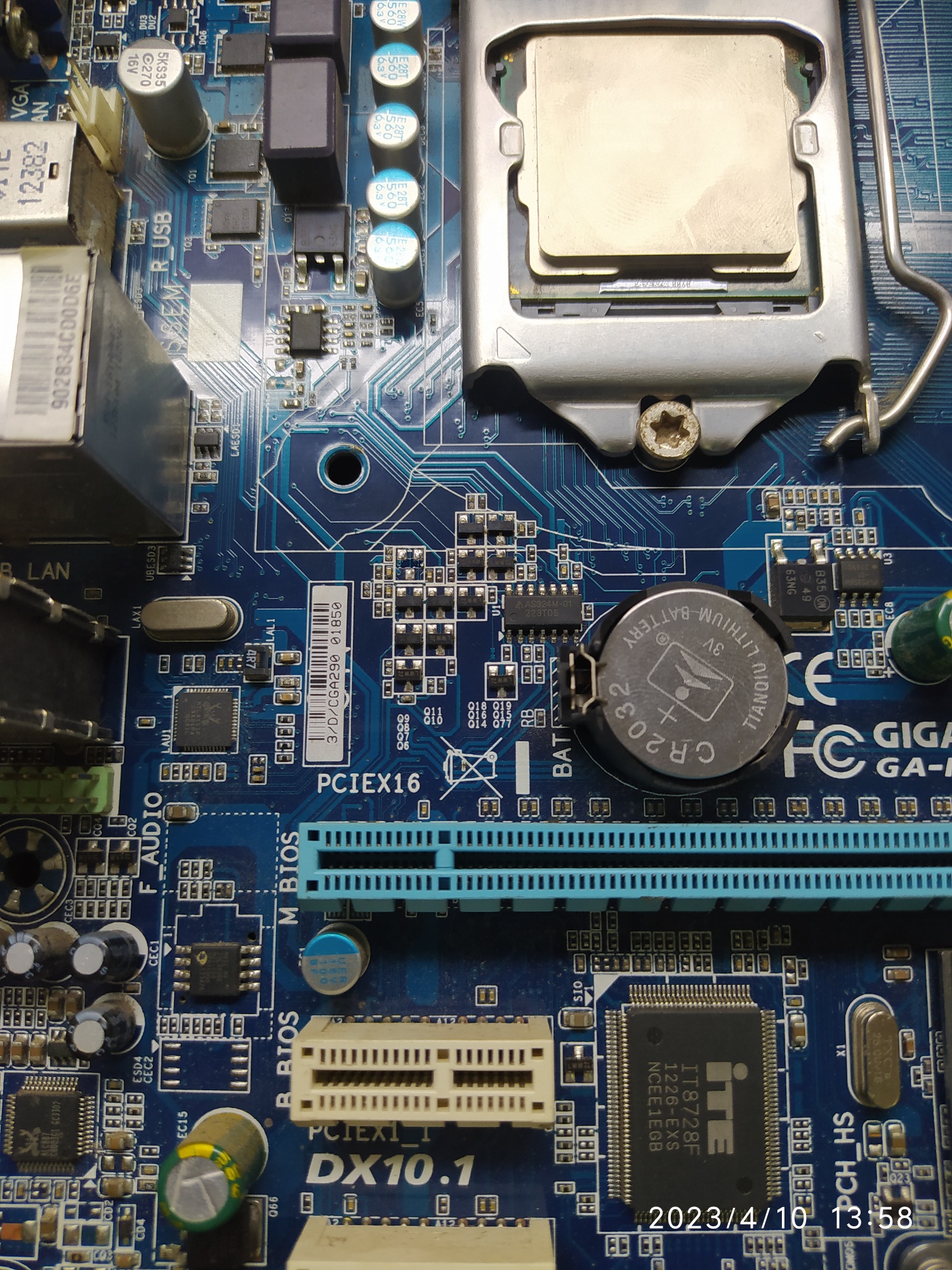

技嘉H61M-S1 RVE.2.1通病,开机触发立马掉电,可重复触发然后又掉电。直接拆除Q9立马跑马。已修过很多片一样的故障。

这是什么电压出了问题,三极管坏了吧,为什么不补一个三极管

q9是啥信号?
作者: jxb3720432    时间: 2023-4-19 13:08
能分析下原因不?
作者: u1493864    时间: 2023-4-19 13:16
Q9 我怎么没有在你的图片上看到,标注一下就好。
