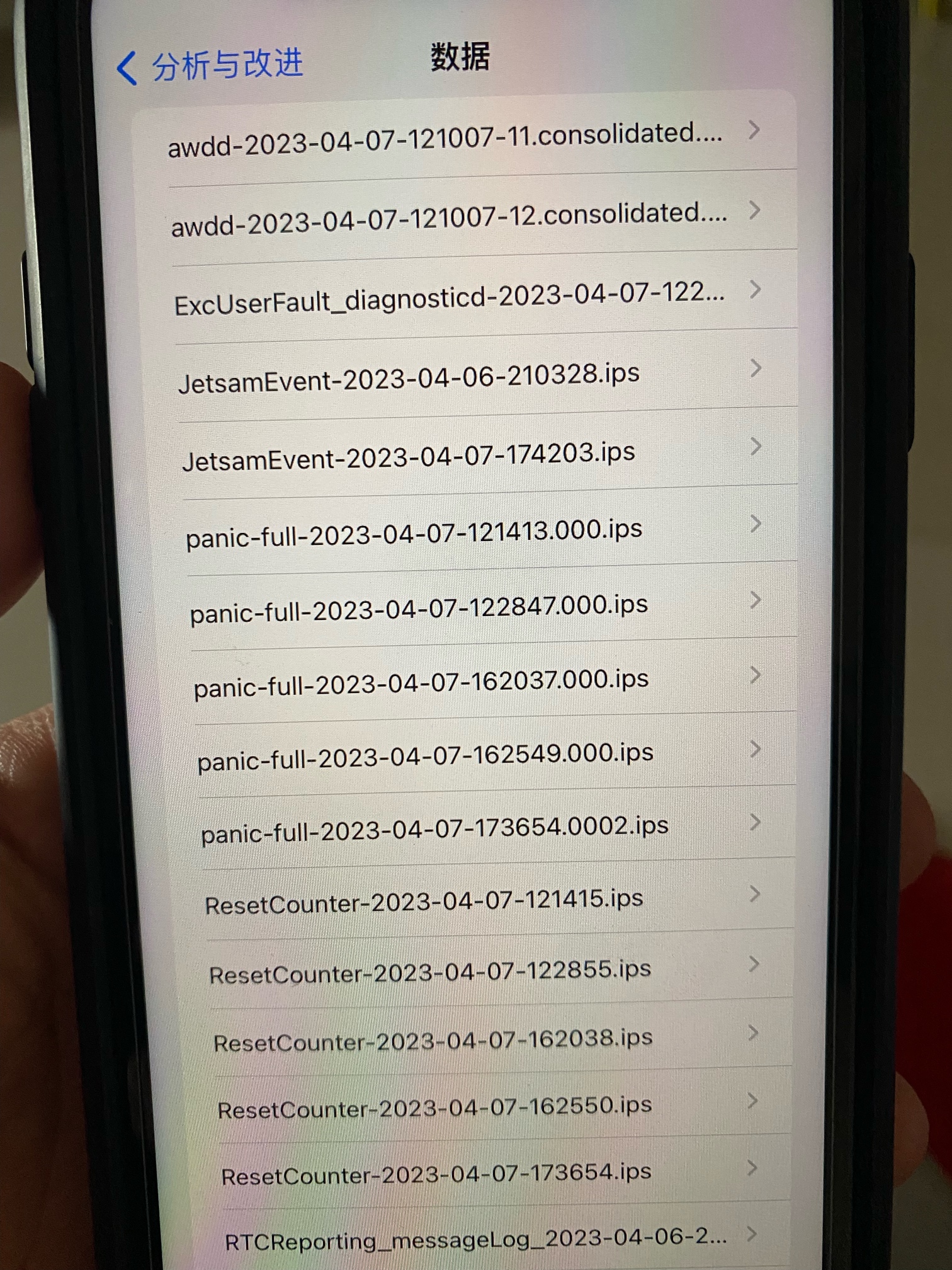

标题: iPhone11频繁无规律重启,本地维修师傅没招,跪求大佬
拜谢

作者: 飞流一刀    时间: 2023-4-10 08:59
根据重启代码查看 为逻辑码片问题。可以更换逻辑码片I2C上拉电阻测试。位置号RC061 RC060
