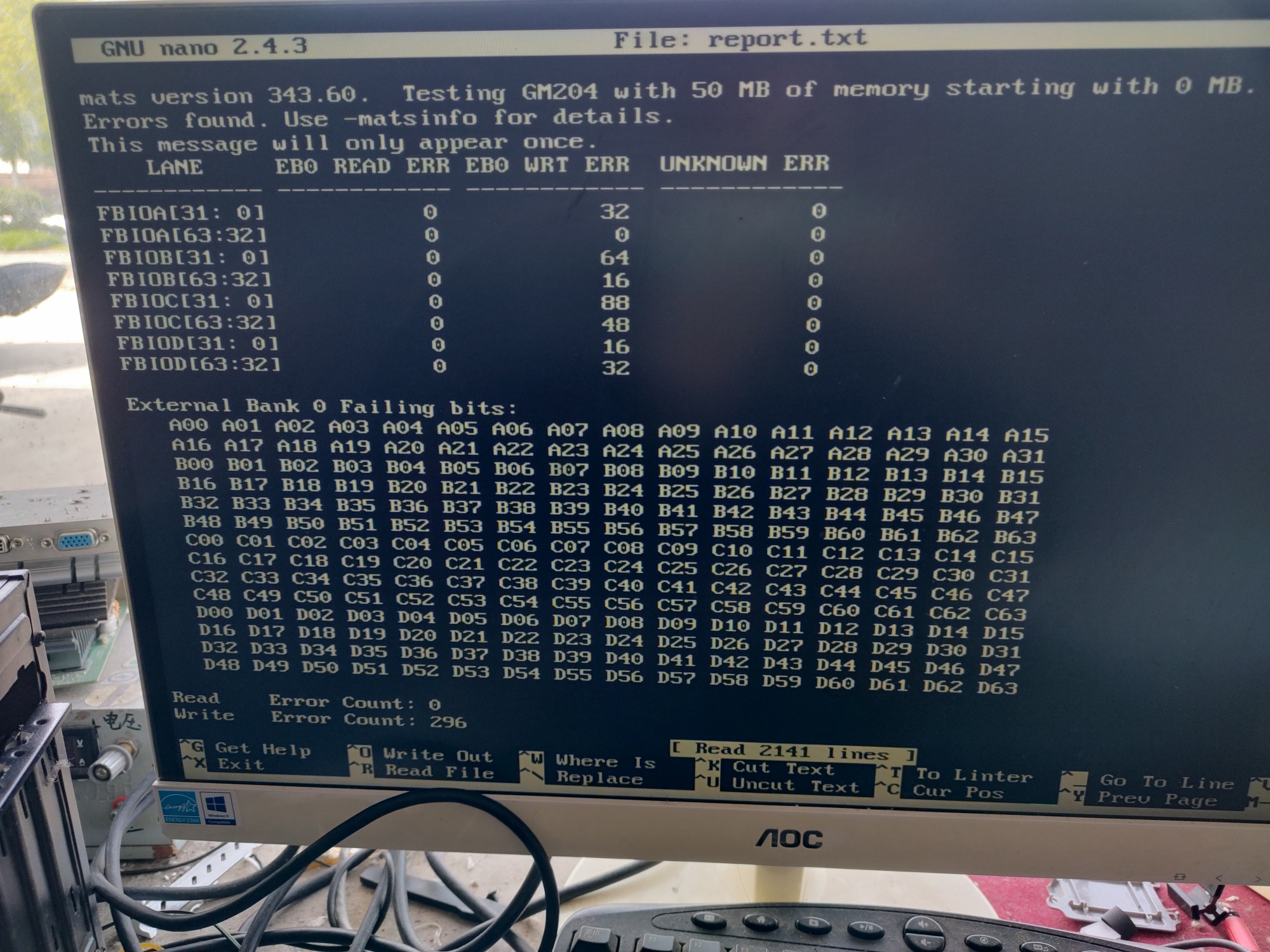

这是不是核心坏了,所有显存都报错啊

这个是写入错误,这些数值问题不大,不一定是显存问题。建议可以测测100M看这些数值是否有明显变化。

你这测的是50M,而且核心坏一般读写全会报错。
