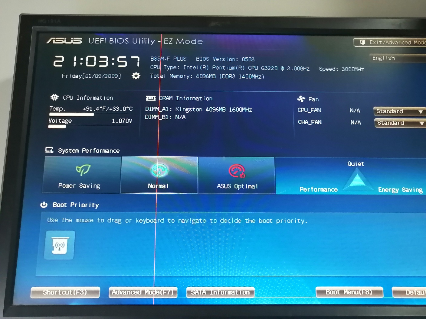

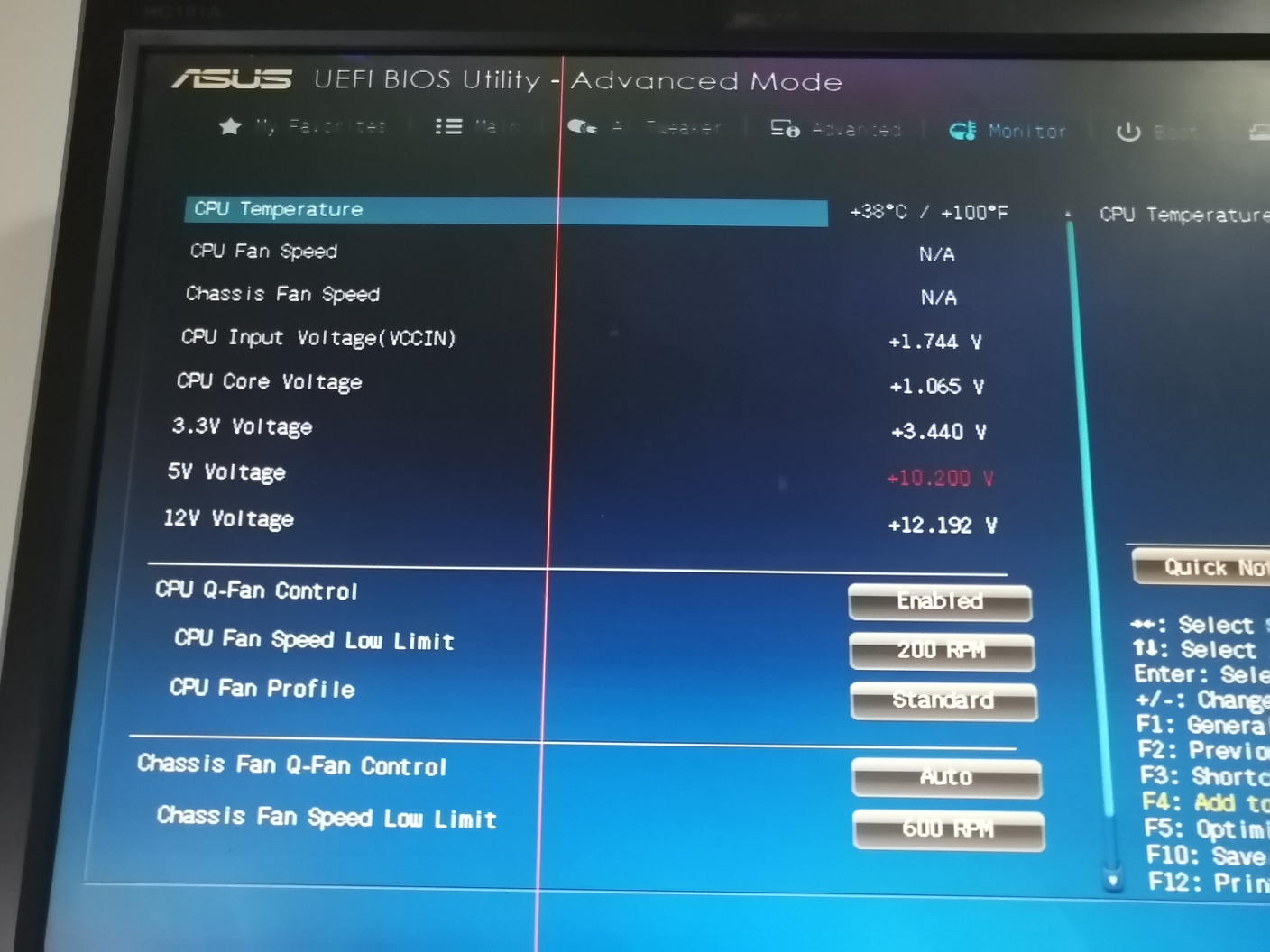

标题: 华硕b85m-fplus5v电压 [打印本页]
作者: dingjunjie2016    时间: 2023-4-9 15:57
标题: 华硕b85m-fplus5v电压
华硕b85m-f plus5v电压过高,24针电源接口的5v正常,IO的5v检测电压也正常,不知道具体问题是什么,没有维修思路了,请各位大佬指点迷津,谢谢!
作者: liubc100    时间: 2023-4-9 23:21
IO?还是BIOS?刷了吗?
作者: dingjunjie2016    时间: 2023-4-10 07:05
liubc100 发表于 2023-04-09 23:21
IO?还是BIOS?刷了吗?
BIOS刷过,io没有换过
作者: liubc100    时间: 2023-4-10 10:37
dingjunjie2016 发表于 2023-4-10 07:05
BIOS刷过,io没有换过
能正常用就行了,这么老的板子了
作者: dingjunjie2016    时间: 2023-4-10 18:08
不能正常进系统
作者: 13429969969    时间: 2023-4-11 09:45
能正常用就行了能正常用就行了
作者: u1447179    时间: 2023-4-12 14:23
把5V的检测电阻取掉, 拉到12V的检测电阻上面去  不行就换IO
作者: gingerluo    时间: 2023-4-12 20:37
bios,或者换io
作者: u1494373    时间: 2023-4-17 14:25
先收藏了,坐等结果.
作者: u1486624    时间: 2023-4-18 00:09
没有维修的必要了吧
作者: suguoding    时间: 2023-4-18 17:57
bios关掉检测
作者: dingjunjie2016    时间: 2023-4-18 19:26
问题已解决,是IO本身问题
作者: tomyaditya97    时间: 2023-4-23 03:31
check Resistor, voltage detection for IO
作者: VXUxmSll    时间: 2023-5-26 16:39
tomyaditya97 发表于 2023-4-23 03:31
check Resistor, voltage detection for IO
yes yes yes
