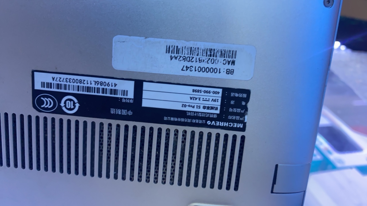

原电池鼓包 不充电,换新电池也不充电!原来是电源口虚焊导致,希望能帮到各位!

作者: 心诚电脑    时间: 2023-4-9 16:12
什么电源口虚汗 是电源充电口还是什么地方

作者: ltwintx    时间: 2023-4-17 17:56
电源适配器接主板接口

作者: ltwintx    时间: 2023-4-17 18:01
决明子: 发表于 2023-4-9 15:08
遇到过一样的问题
电池我都换了,才检查主板的
