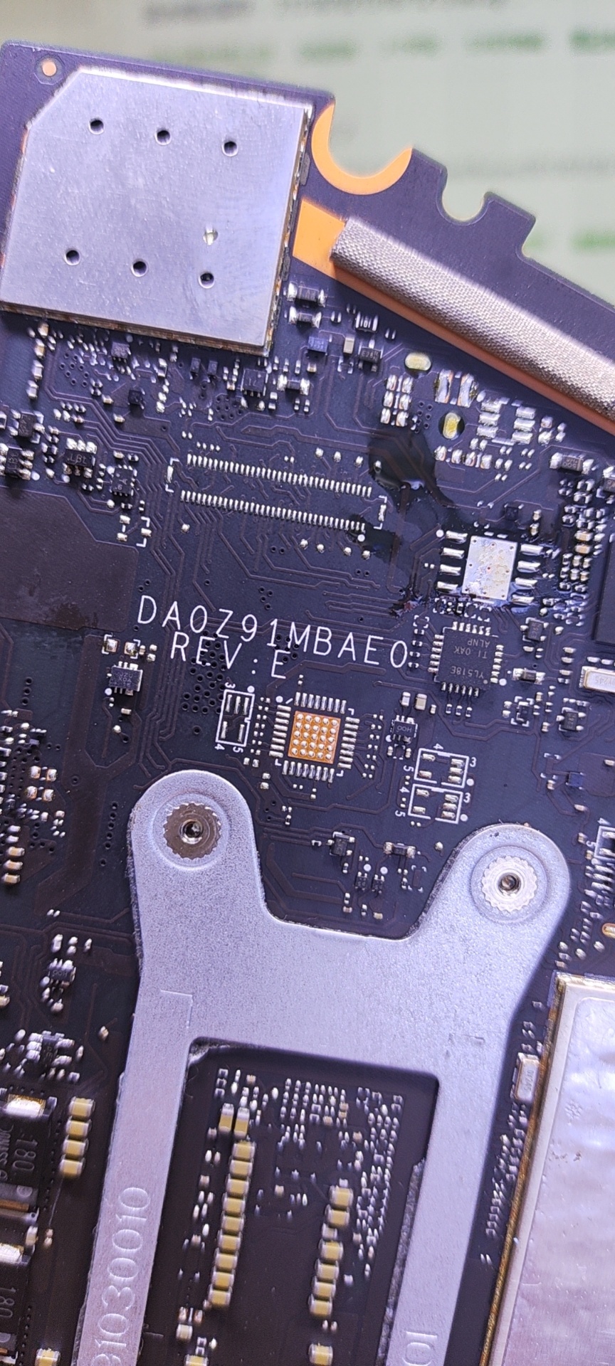

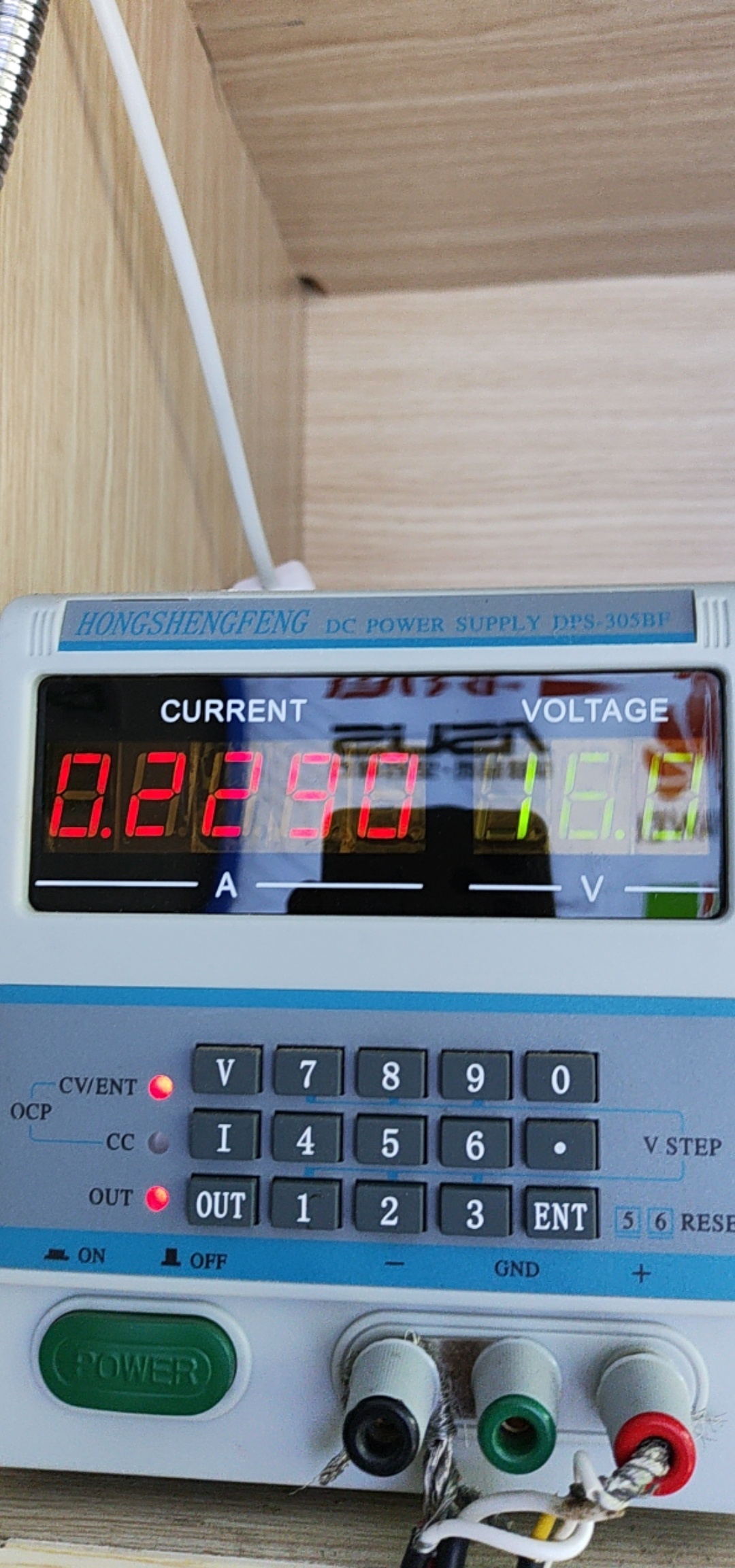

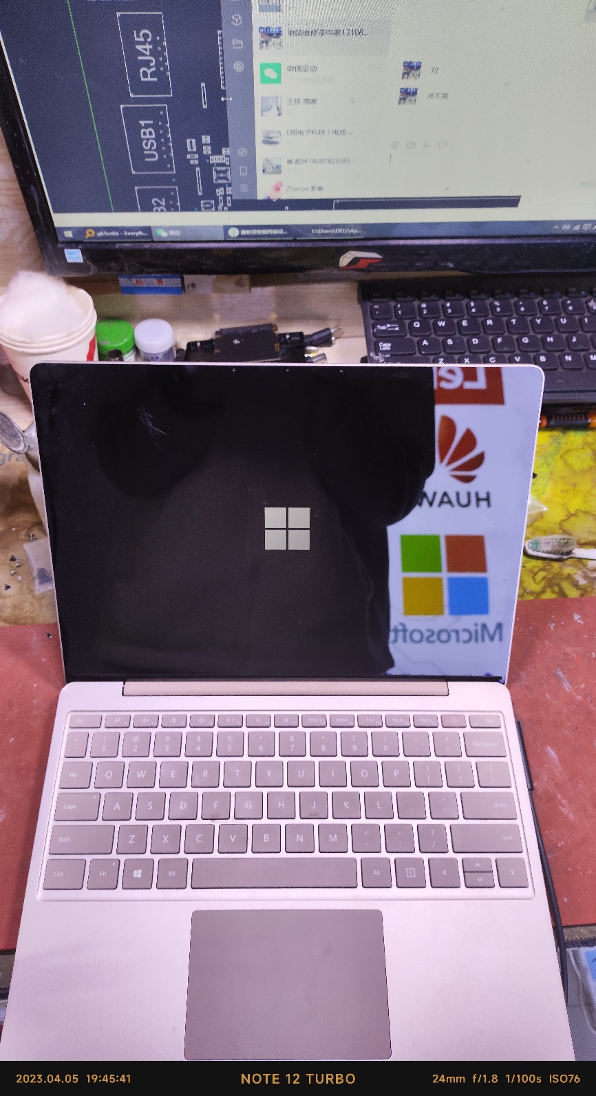

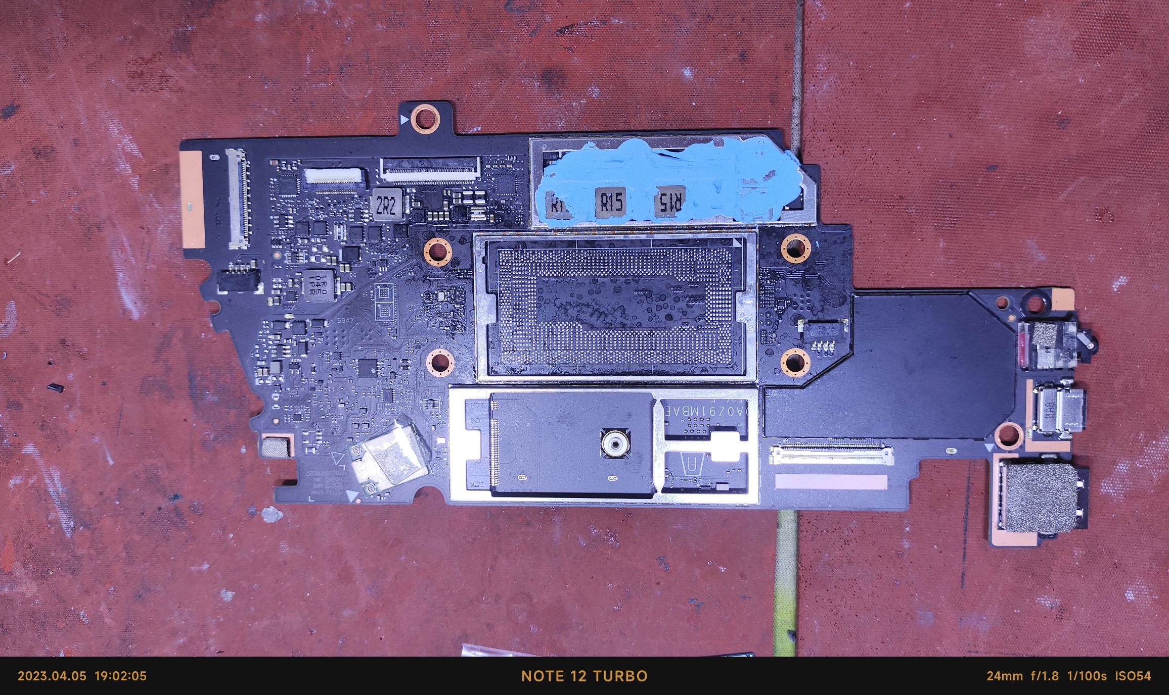

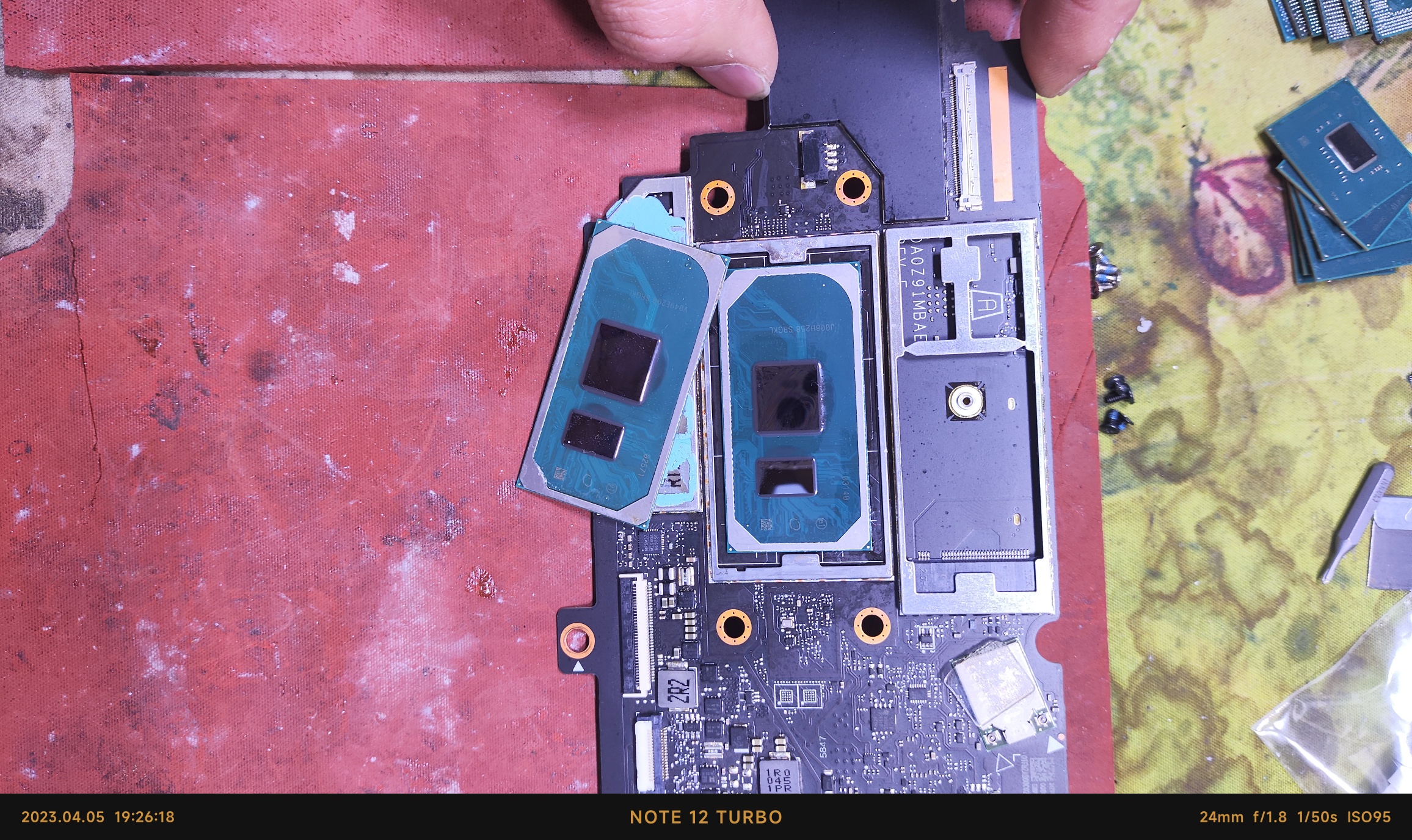

标题: surface 1943 换10代i5处理器后不进系统 [打印本页]
作者: 1779195087    时间: 2023-4-9 13:27
标题: surface 1943 换10代i5处理器后不进系统
板号:DA0Z91MBAE0
刚开始是3.3v短路,cpu坏,换完cpu以后出现logo就关机,bios也刷从淘宝买了刷了,cpu也取下来重新植了,还是一样的,出现logo就关机
,求解决办法
作者: 云心狂    时间: 2023-4-9 13:35
触发电流多少  如果是0.2以下 大概率没做好CPU  这个CPU太长了  容易有一边虚焊
作者: tlytty    时间: 2023-4-9 13:41
稳定性是个问题,看上去
作者: 1779195087    时间: 2023-4-9 14:13
云心狂 发表于 2023-04-09 13:35
触发电流多少  如果是0.2以下 大概率没做好CPU  这个CPU太长了  容易有一边虚焊
电流就到0.2左右,第一遍做的时候我在cpu四周放了电感,做好了都有回弹动作,重新植锡上去也是一样的,cpu上中下位置都轻轻推了推,不知道是啥问题
作者: 1779195087    时间: 2023-4-11 12:34
有大佬可以解读一下吗?不知道怎么办了
作者: zhouwei20    时间: 2023-4-11 12:46
感觉还是CPU问题。
作者: 林中雨    时间: 2023-4-11 17:14
CPU问题可能性大
作者: 云心狂    时间: 2023-4-11 17:33
1779195087 发表于 2023-04-09 14:13
电流就到0.2左右,第一遍做的时候我在cpu四周放了电感,做好了都有回弹动作,重新植锡上去也是一样的,cpu上中下位置都轻轻推了推,不知道是啥问题
拆下cpu重新植球  然后把主板焊盘拖平整后  把cpu放上去   用镊子压一下cpu的4个脚  如果有下压的感觉  就是cpu变形或者主板变形了  这种情况就会虚焊 一遍都是桥的晶体那个方向变形
作者: laowu8788    时间: 2023-4-11 17:36
用的是锡球还是锡浆,锡球多大的?
作者: 李传涛    时间: 2023-4-11 17:38
风险太大,我平时都不敢接坏CPU的
作者: 1779195087    时间: 2023-4-11 18:02
云心狂 发表于 2023-4-11 17:33
拆下cpu重新植球  然后把主板焊盘拖平整后  把cpu放上去   用镊子压一下cpu的4个脚  如果有下压的感觉   ...
非常感谢,又学一招,就是如果cpu变形该怎么处理?主板变形又应该怎么处理?求告知
作者: 1779195087    时间: 2023-4-11 18:03
laowu8788 发表于 2023-4-11 17:36
用的是锡球还是锡浆,锡球多大的?
我用的锡浆,217°呢
作者: laowu8788    时间: 2023-4-11 18:35
1779195087 发表于 2023-4-11 18:03
我用的锡浆,217°呢
换0.45锡球试试
作者: 荧光微凉    时间: 2023-4-11 19:48
从新换块cpu吧
作者: liquanwx    时间: 2023-4-11 22:26
Cpu 密了你换新的解决不了问题
作者: 1779195087    时间: 2023-4-12 10:19
liquanwx 发表于 2023-4-11 22:26
Cpu 密了你换新的解决不了问题
她跟我说是解过密的
作者: u1455918    时间: 2023-4-12 12:08
听说要换拆机的,
作者: 1063102527    时间: 2023-4-12 21:32
应该都没开机呢,这个logo相当于显示器那个logo通电应该都要显示吧,以前修过cpu供电都没有都可以显示这个logo。
作者: 衡阳天河    时间: 2023-4-13 14:41
是不是PCU供电不正常
作者: 大连万和游戏    时间: 2024-5-14 16:36
求个BIOS能共享一下吗
作者: 衡阳天河    时间: 2024-5-14 19:06
有可能是CPU问题
作者: 二月花    时间: 2024-5-14 19:35
买CPU前有没说过是装surface上面的,有的U上去不出CPU供电
