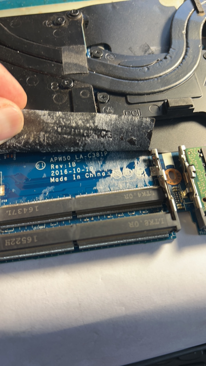

Hp zbook 15 G3通电不断上电掉电LED10和风扇频繁的通断,像是哪里短路了,测电池下面有一电感Pl11对地电阻是25不知道这是哪路供电,感觉不对,断开PL11后通电后LED10下面的灯也亮了,过一会也会掉电重启,倒是没有开始那么频繁了,大师们,是不是修好这路供电就能搞定这主板了?请大家给我指导一下,谢谢
[video=http://appatt.chinafix.com/pic/20230409/1681002600998879658.jpg]http://appatt.chinafix.com/video/20230409/1681002600998786929.mp4[/video]

主板先测到5,3.3,1,1.8,2.5这些电压都正常

电感都半截了为啥不换掉

原来这组电压是内存的1.2v供电,有条内存坏了,装下好的内存,通电还是频繁通断

看看CPU的各路供电是否都正常?

CPU 核心始终没有电压

CPU供电芯片

右边有一个电感是拆掉了?

一看就是统货板子,应该是刮伤掉件了,仔细看看摸摸应该就能找到问题了
