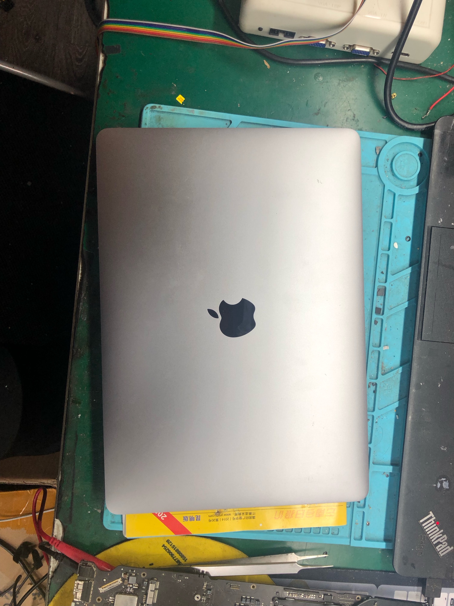

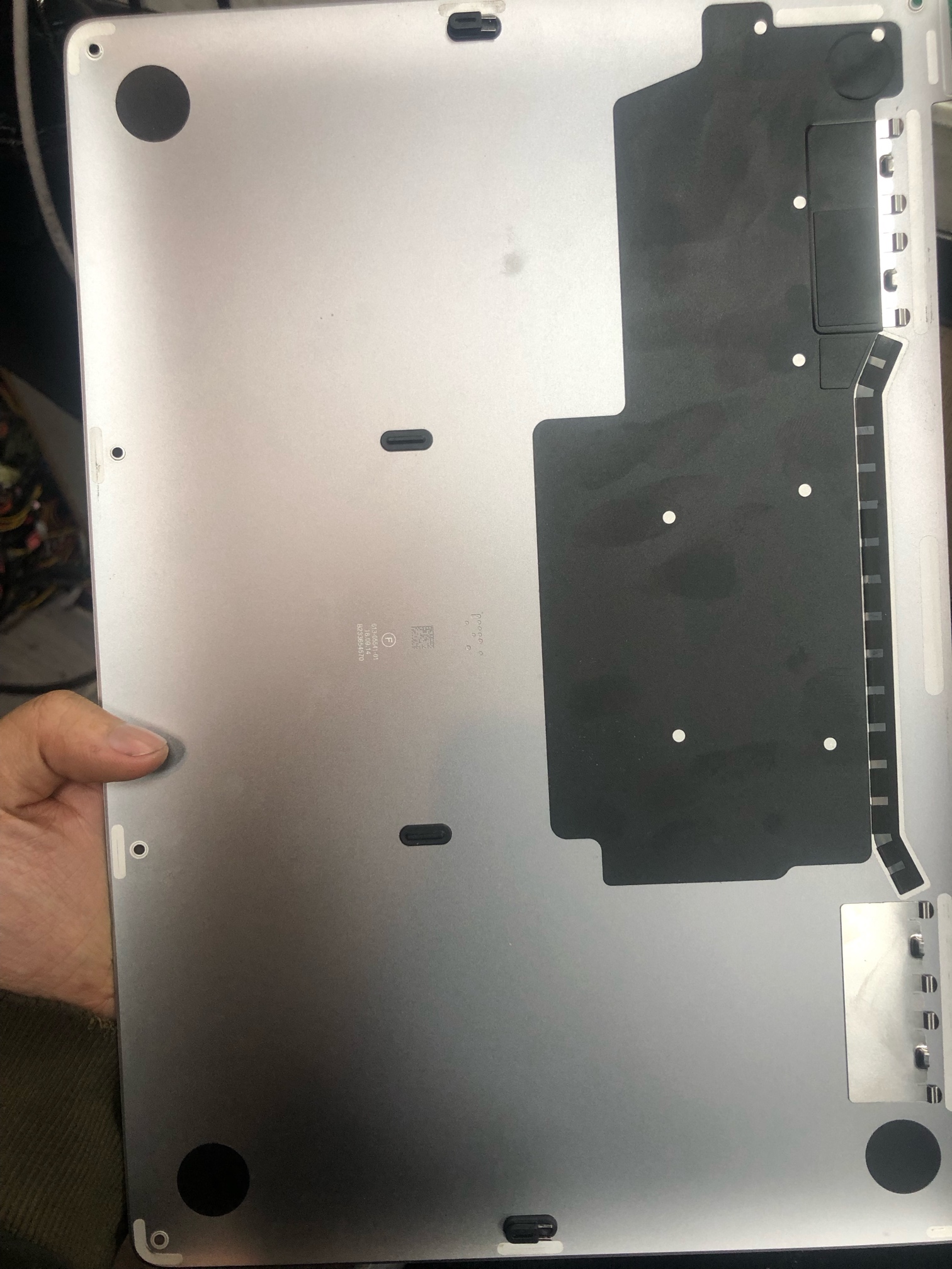

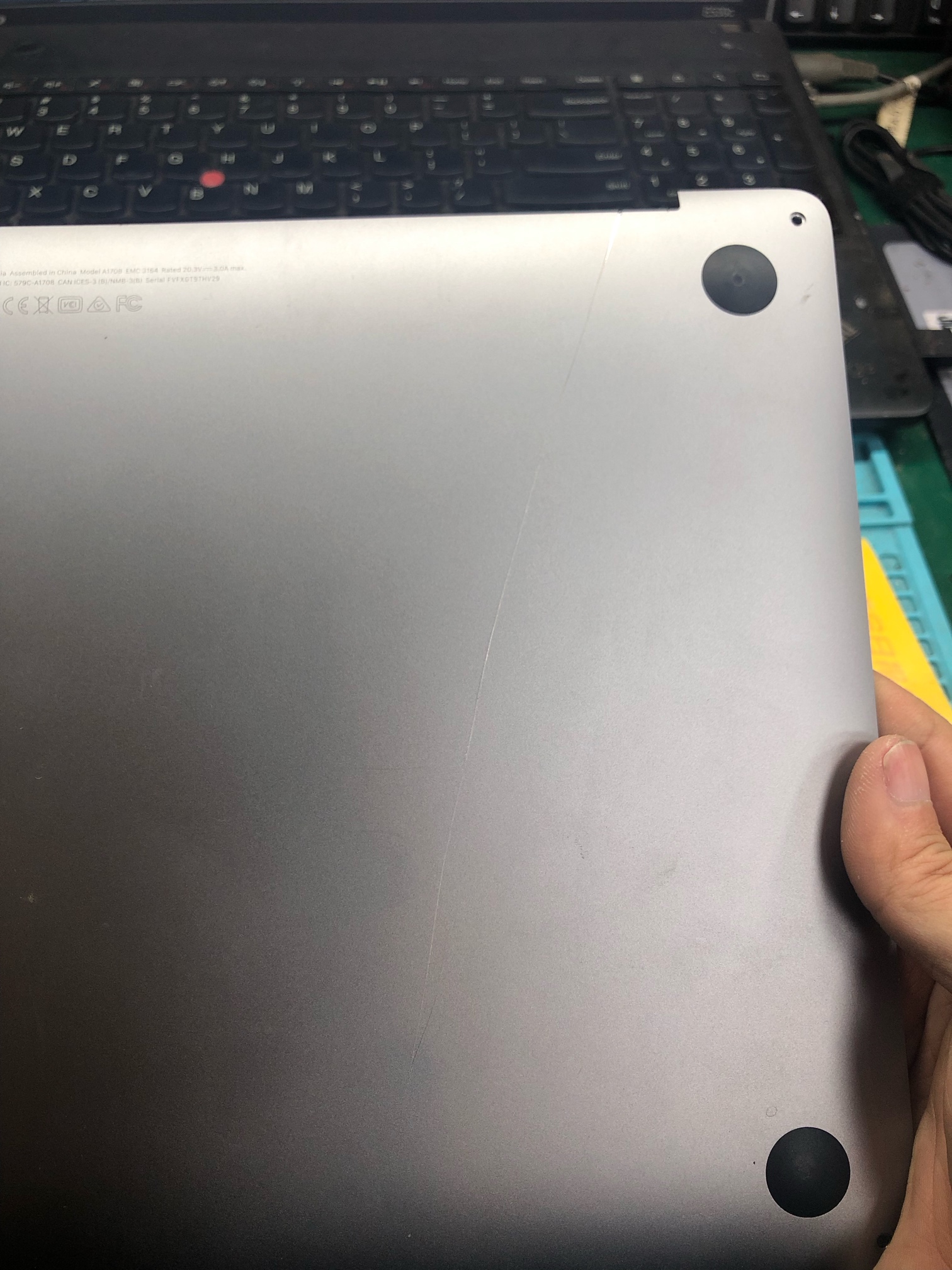

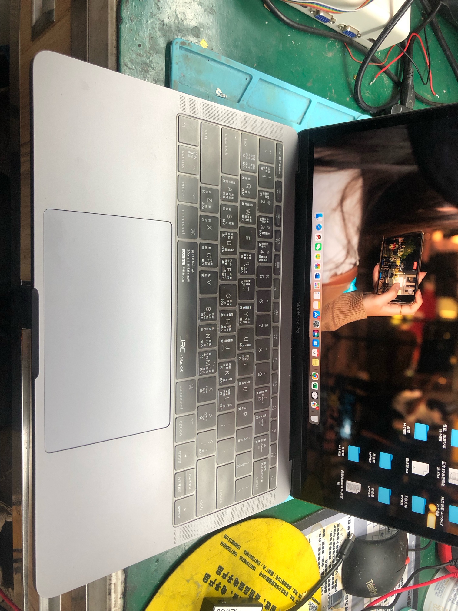

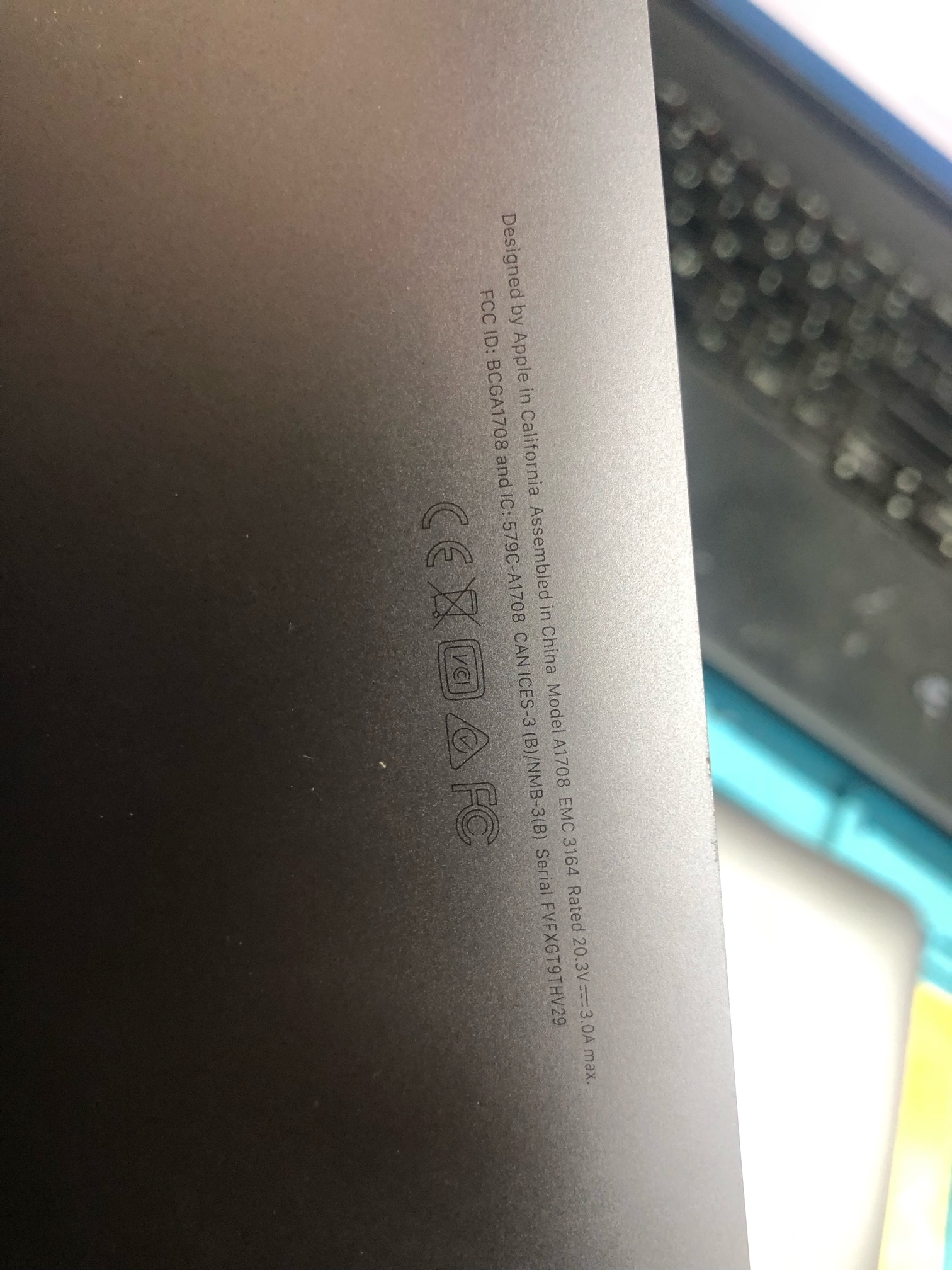

标题: 苹果MAC。A1708 有个空不充电 TYPE- C口 [打印本页]
作者: zhao5900    时间: 2023-4-9 08:39
标题: 苹果MAC。A1708 有个空不充电 TYPE- C口
拿到客户苹果本 有一个C口能充电有时也不稳定 下面一个C口不充电有5V 电脑看很新口又没老化看电路有两个升压芯片 怀疑升压芯片坏 苹果修的少 又是BGA芯片 反正搞不定 拆主板看看 所有线拔了还有点螺丝 不折腾了 把线插回去退机 装后盖又刮花了 没办法了只能自己出钱带了一块还客户80元 后来开机又试试 居然c口都正常了 我都不知道动哪里 一直都正常 试了好多次正常 又不确定是否有暗病 就不好收钱给客户用着看了
作者: 蓝冰心    时间: 2023-4-9 09:11
钱没挣到还亏钱
作者: LANNANHUA    时间: 2023-4-9 12:20
你这修得,
作者: 黑着眼眶熬夜    时间: 2023-5-10 21:33
人才,人才,人才,钱收了在说,万一不返修呢,你这搞到最后钱没挣到,还亏钱了
