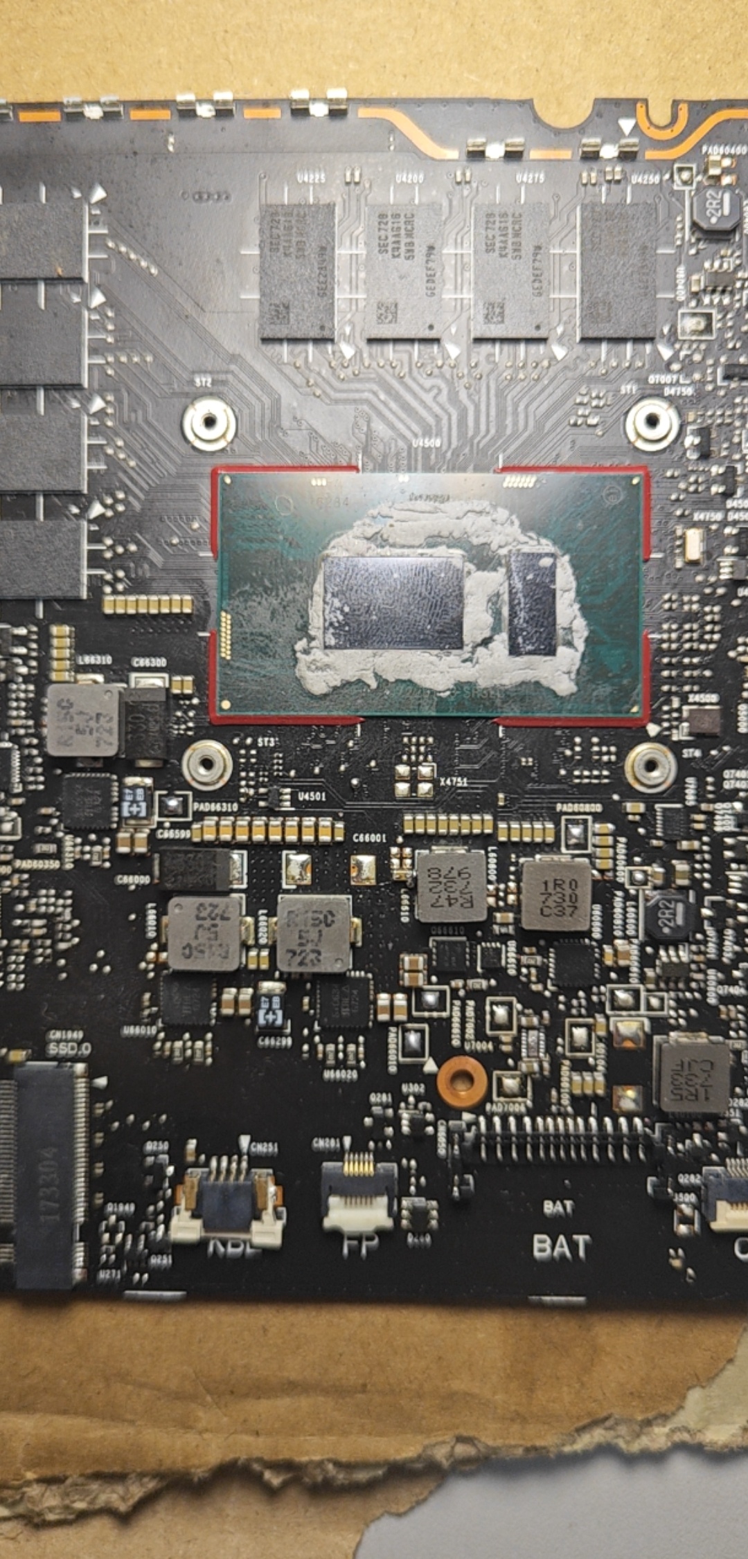

烧鸡CPU下面的电容,发现CPU发热。但是还有待机0.1A的电流。CPU坏了吗?
作者: xiedashi    时间: 2023-4-8 19:58
下面一排黄色的电容?那个是cpu供电的电容,你烧cpu肯定热
作者: VXNT3Q3c    时间: 2023-4-8 20:13
CPU对地值很低的,用烧鸡法单烧CPU我估计是个CPU都热,我笔记本CPU核显供电MOS短路,用烧鸡法CPU里核显核心部分就发热,但CPU实际没坏,这么烧确定不了CPU坏,倒不如测供电,要是所有供电都有,其他也没问题,那CPU可能就坏了
作者: u1490666    时间: 2023-4-8 20:58
烧的是CPU下面R47那个电感左边的电容
作者: u1490666    时间: 2023-4-8 20:59
给CPU供电的电感对地短路,烧电感旁边的电容才发现CPU发热
作者: 小毅2012    时间: 2023-4-8 21:28
刚搞一台1.2V内存短路,一烧也是CPU热
作者: 遇过    时间: 2023-4-10 12:44
待机电流0.1,确定不是自动开机 电压没有出全
作者: 老吴来了    时间: 2023-4-10 17:16
不怕把u烧了?是觉得是电容引起的短路就先把u拆了再烧。
作者: 9117909    时间: 2023-4-10 17:36
U大概率是抬走了
作者: wwerf    时间: 2023-4-10 18:30
有些内存供电和cpu通用,一条路,短路,实际cpu坏了,拆了就不短路了

cpu 供电0.1正常吧  得看电容是哪一组
