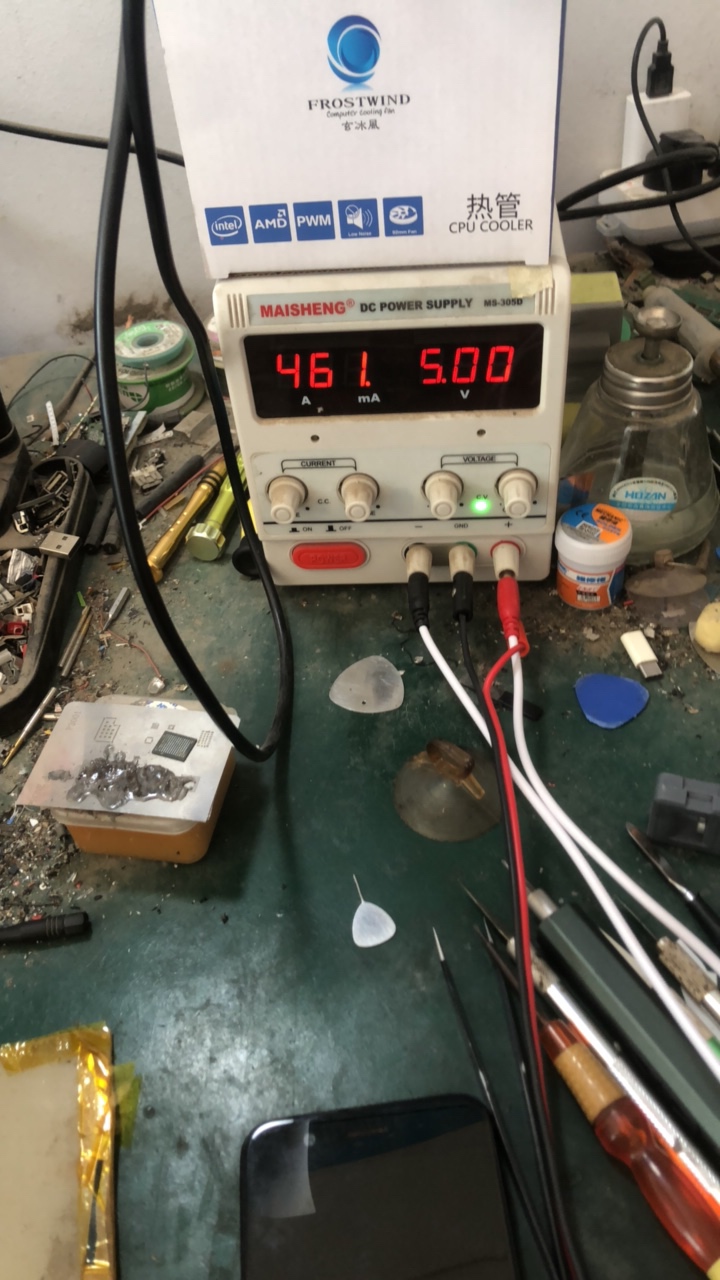

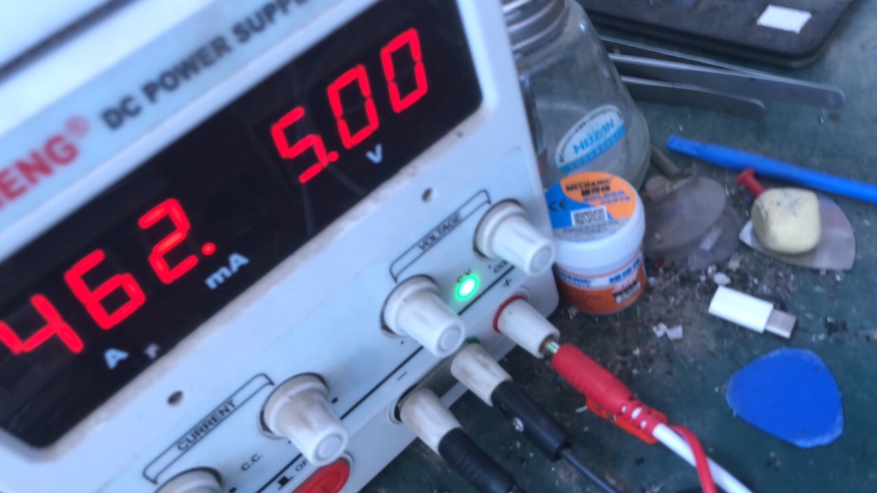

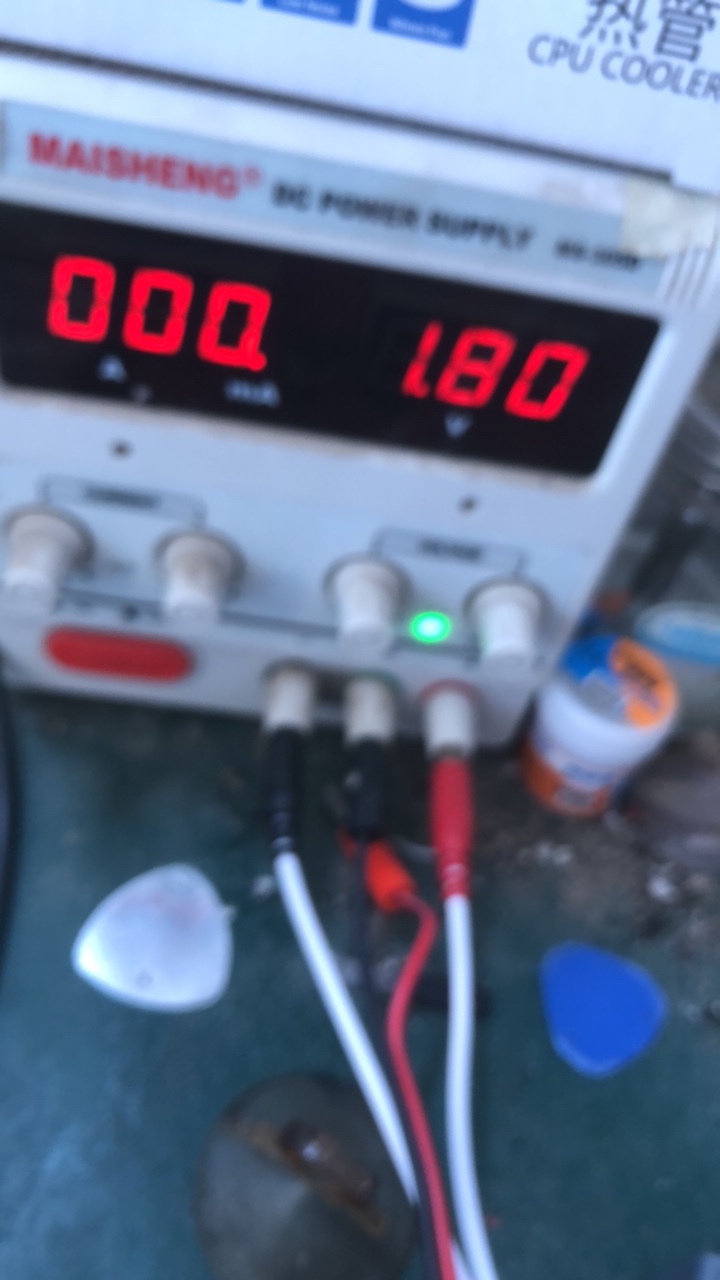

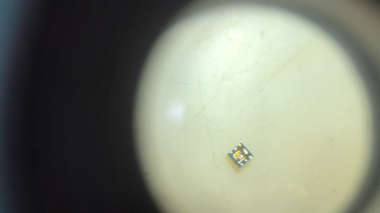

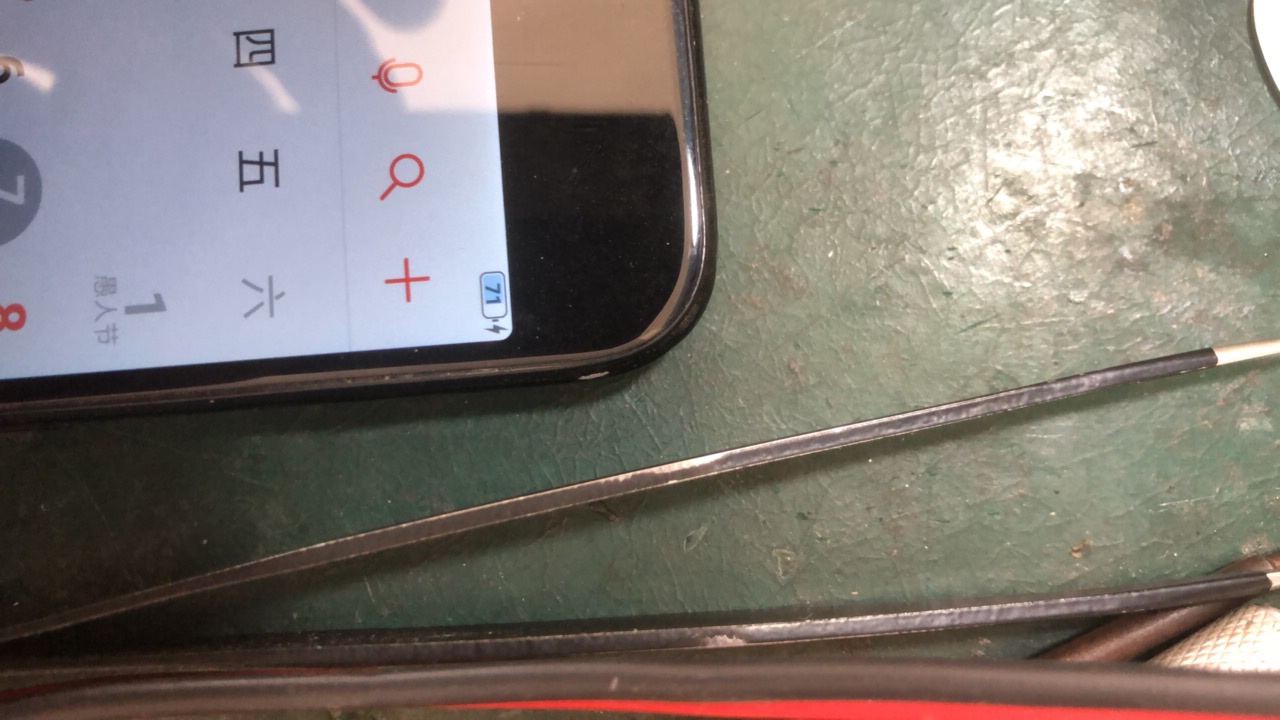

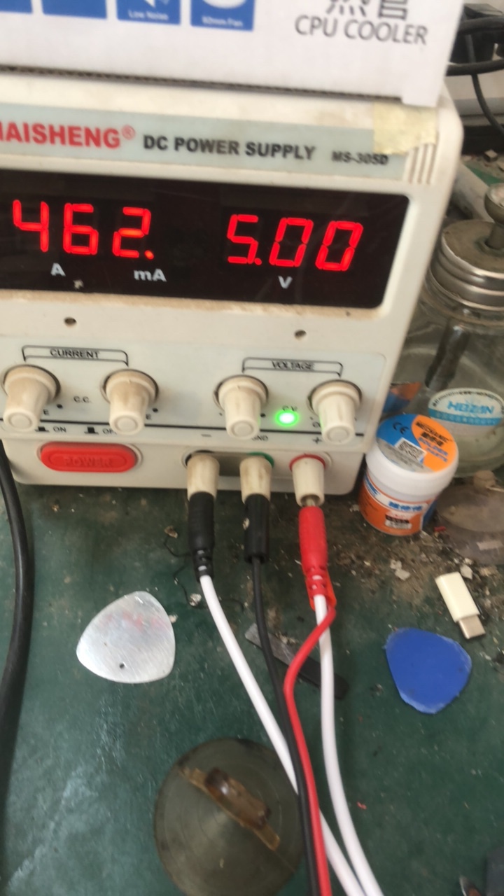

客户描述不充电发热没反应换过电池耗电快  来到插线检查直接打表 判断5v短路 心里有底了给客户说主板电路问题报价开干!拆掉主板直接插线老师讲的盲修安卓充电通路用手摸一下充电管烫手发热区域锁定了 直接861dw 400度干掉再插线充电正常了充电logo也亮起来啦 装机维修结束
