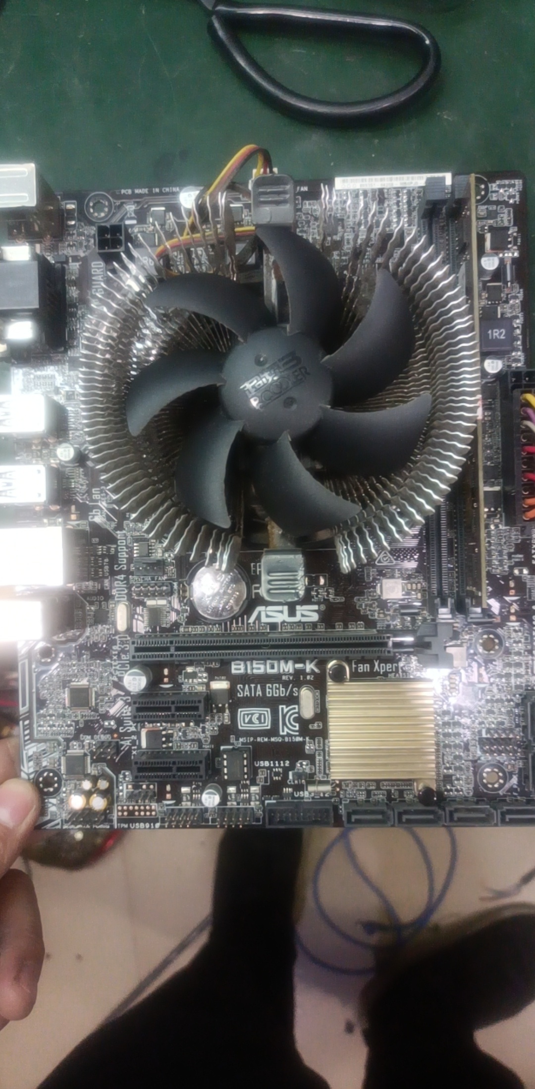

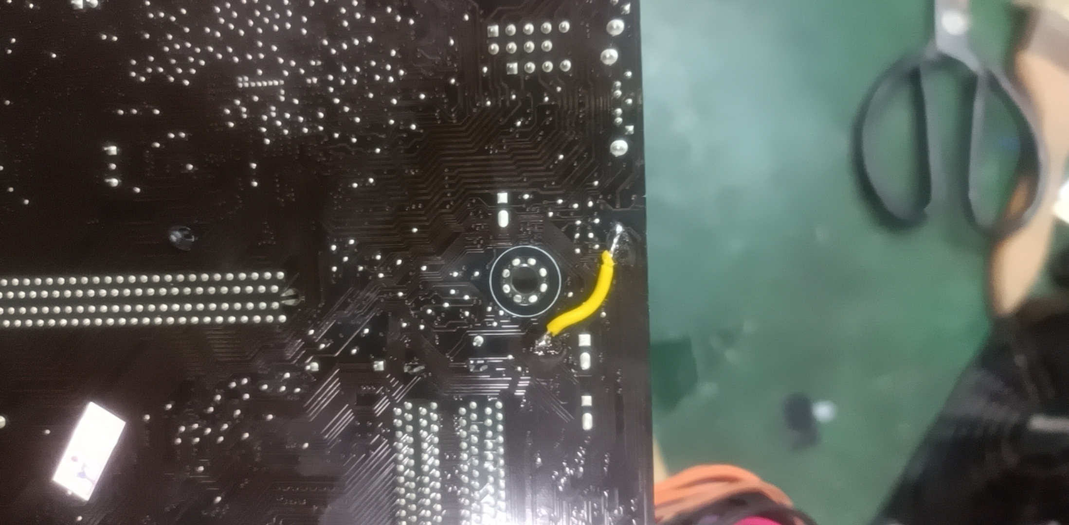

直接上图说结果。
论坛上。有人说修不了,这是什么问题?
紫色线与PL706板层断线
焊接位置就是,板层过线孔

5vsb断线吗?你怎么找出来的

pson断线么?
作者: 停车坐爱风流晚    时间: 2023-6-30 10:59
这个是你说的电感。5v sb,这是很粗的供电线,这个的故障电压就可以表现出来,没有待机!南桥1V也没有。怎么会修不出来呢》
且这种供电线,如果断线,会很明显的烧焦。
