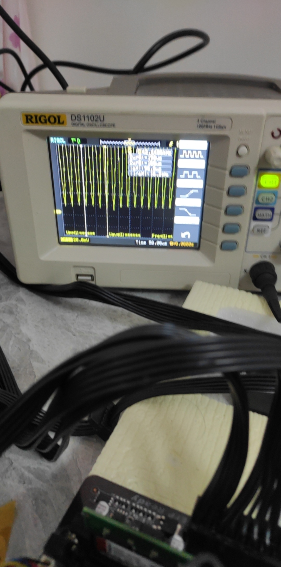

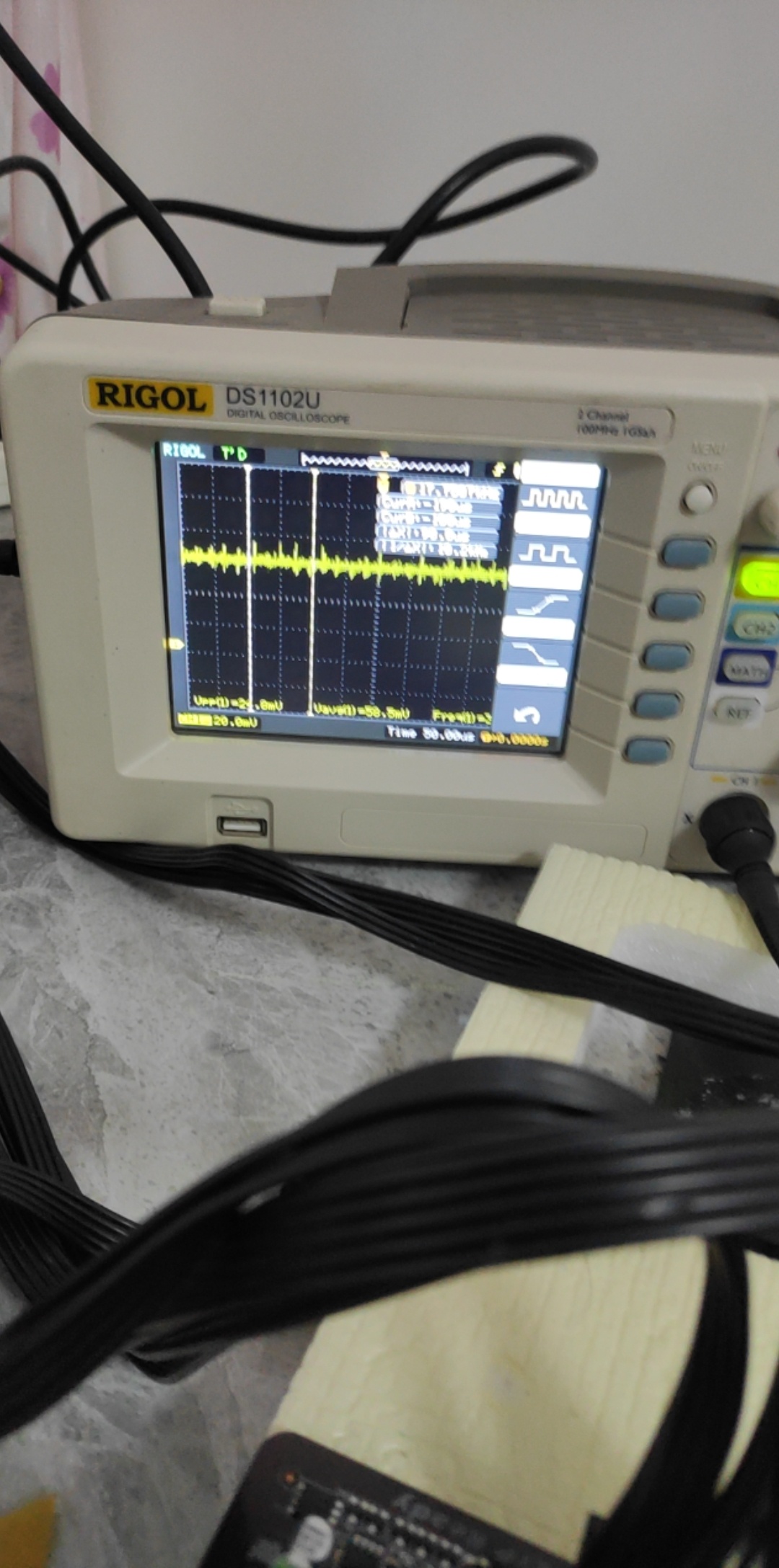

标题: 大哥们,示波器的接地夹必须夹上吗
感觉夹子线太短了根本没办法用,
图中没有接地,测了一个晶振的两个脚,怎么两个脚测出来的不一样呢

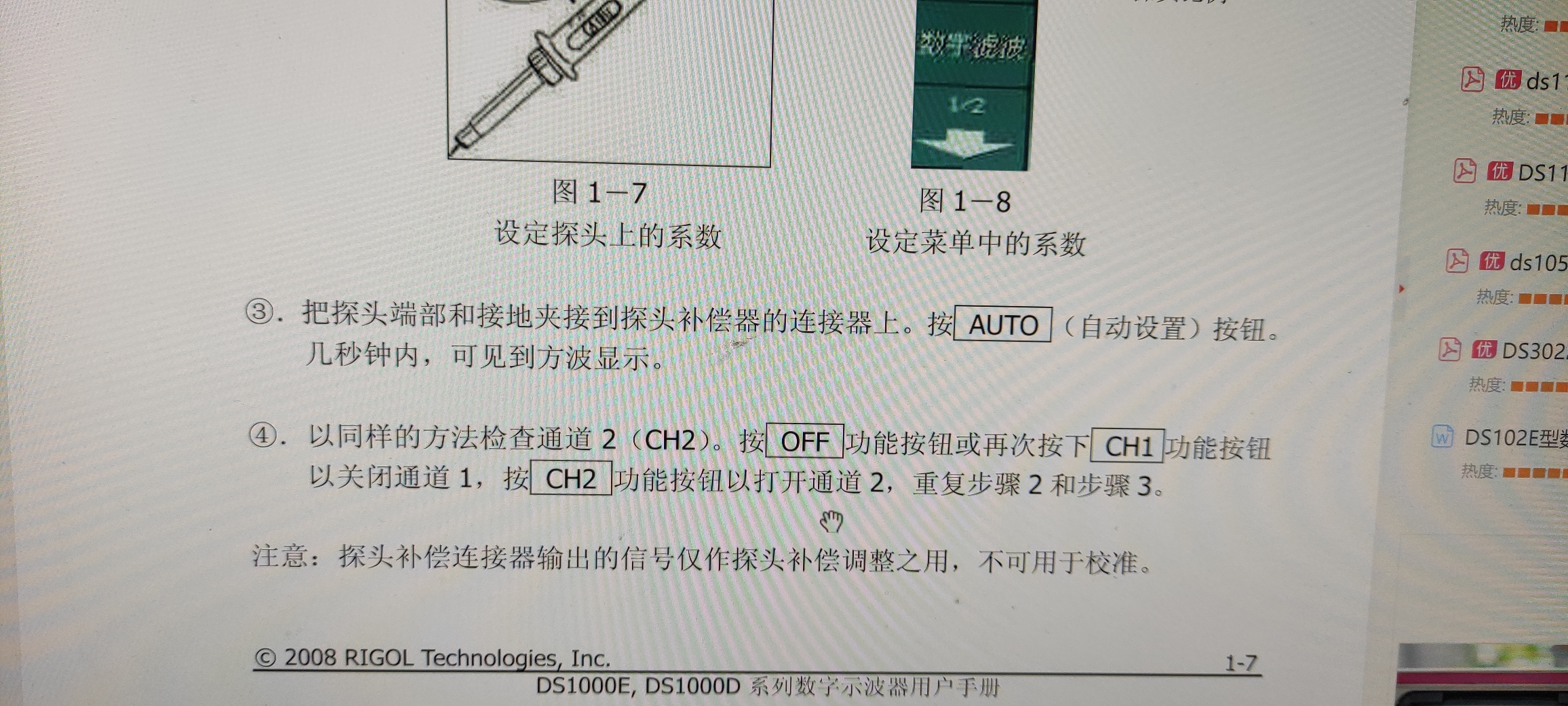

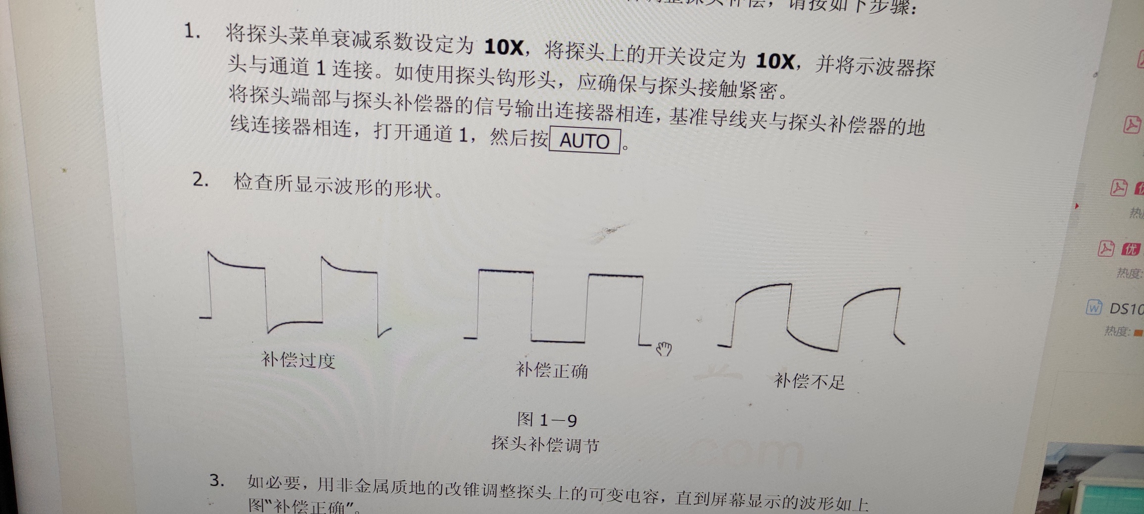

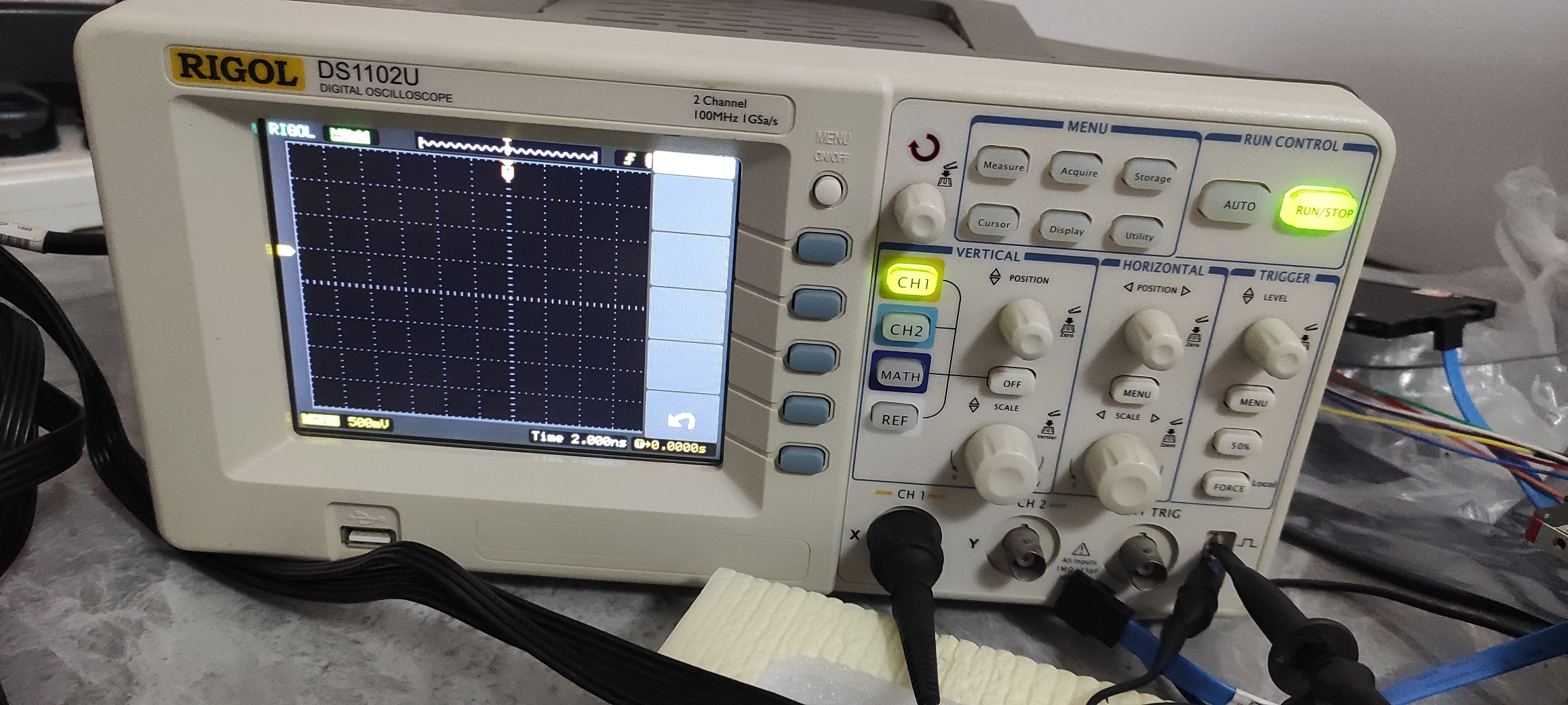

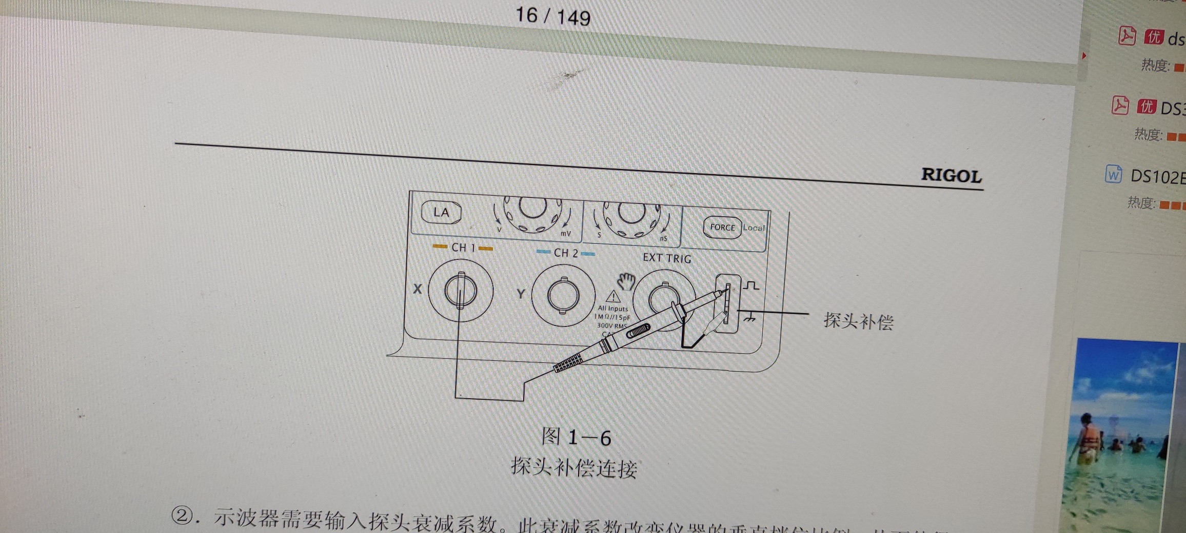

作者: 老吴来了    时间: 2023-4-7 20:49
我抄,我这个示波器是坏的吗?按照说明书设置后怎么什么都不显示。

作者: 老吴来了    时间: 2023-4-7 21:49
FY1234FY 发表于 2023-04-07 20:57
示波器的接地夹必须要夹上
正在研究中,效准了一下,正常了

作者: VXdTOHZ3    时间: 2023-4-12 16:39
必须接地的,而且要离测试点越近越好。
作者: VXdTOHZ3    时间: 2023-4-12 16:41
还有,测晶振必须用x10档,否则就测不到晶振频率。
作者: VXdTOHZ3    时间: 2023-4-12 16:43
另外,测晶振频率必须用x10档,否则就测不到频率。

作者: 龙腾科技王振    时间: 2023-4-12 21:54
按auto啊,这最基本的也不知道吗?
