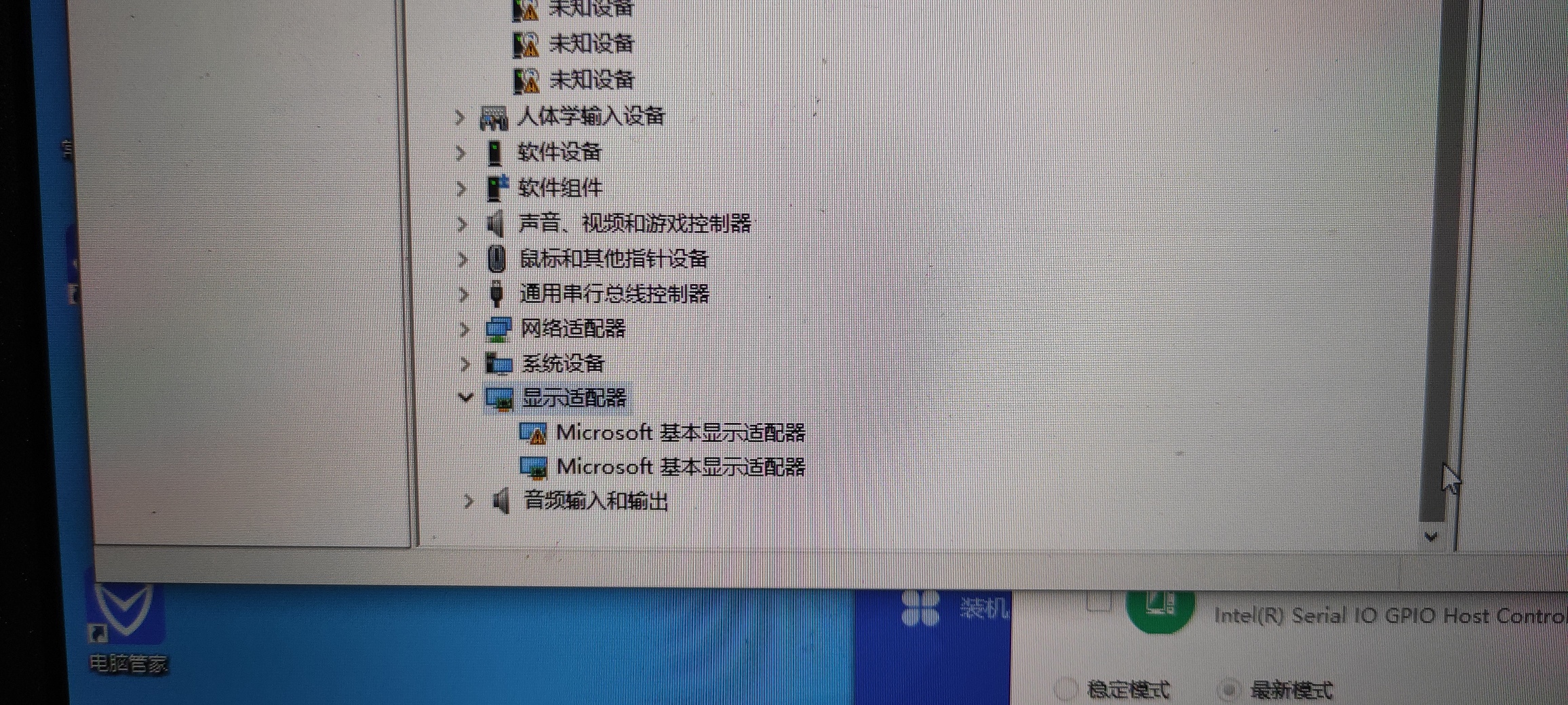

华硕本,开始是公共点短路,扣了电容就亮机了
现在是装集显驱动就自动重启。
是cpu挂了?

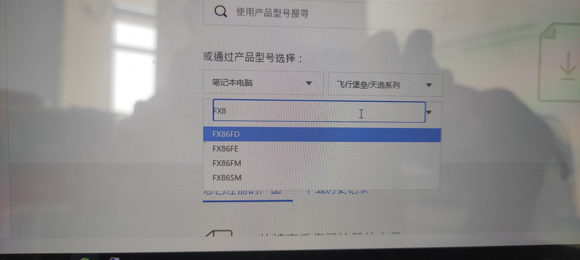

这个型号官网都搜不到,唉,辣鸡华硕

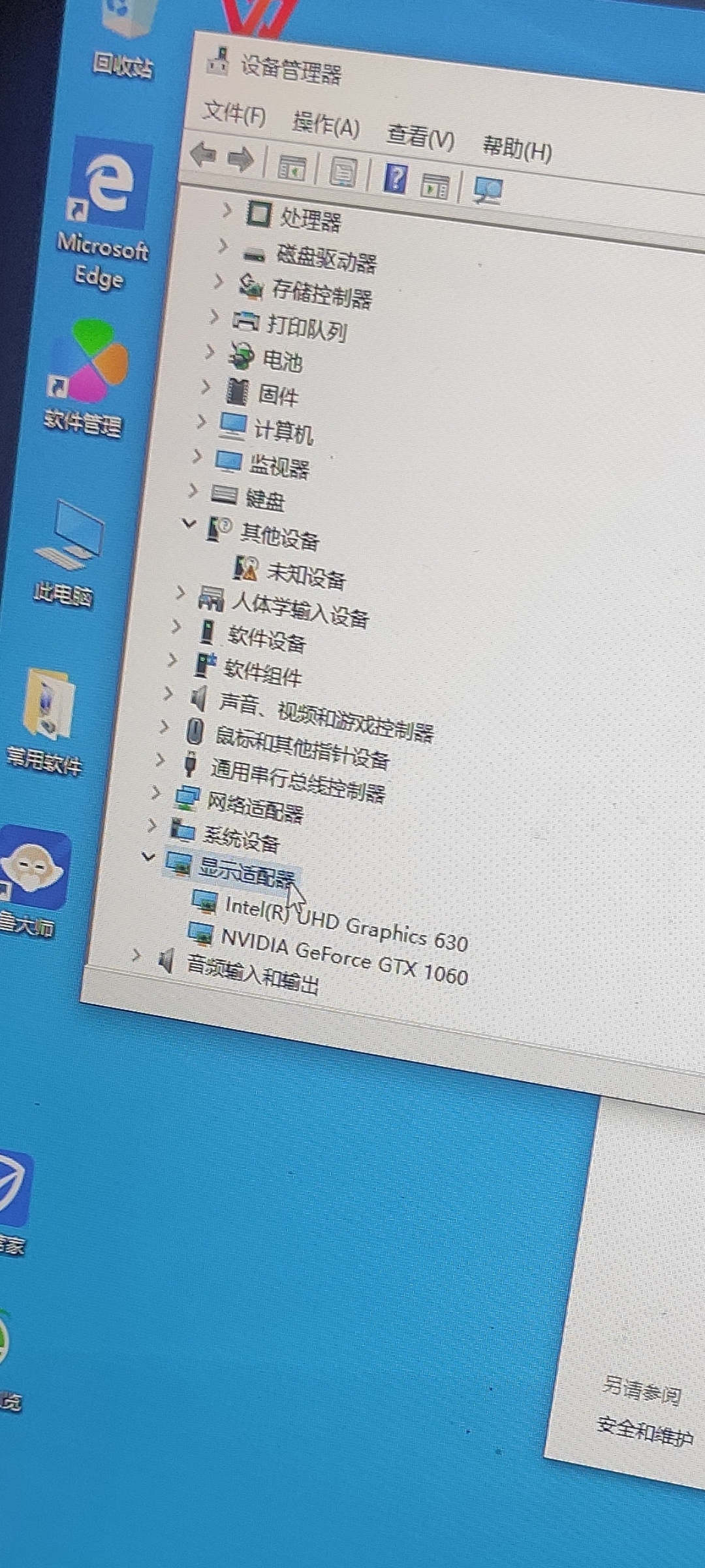

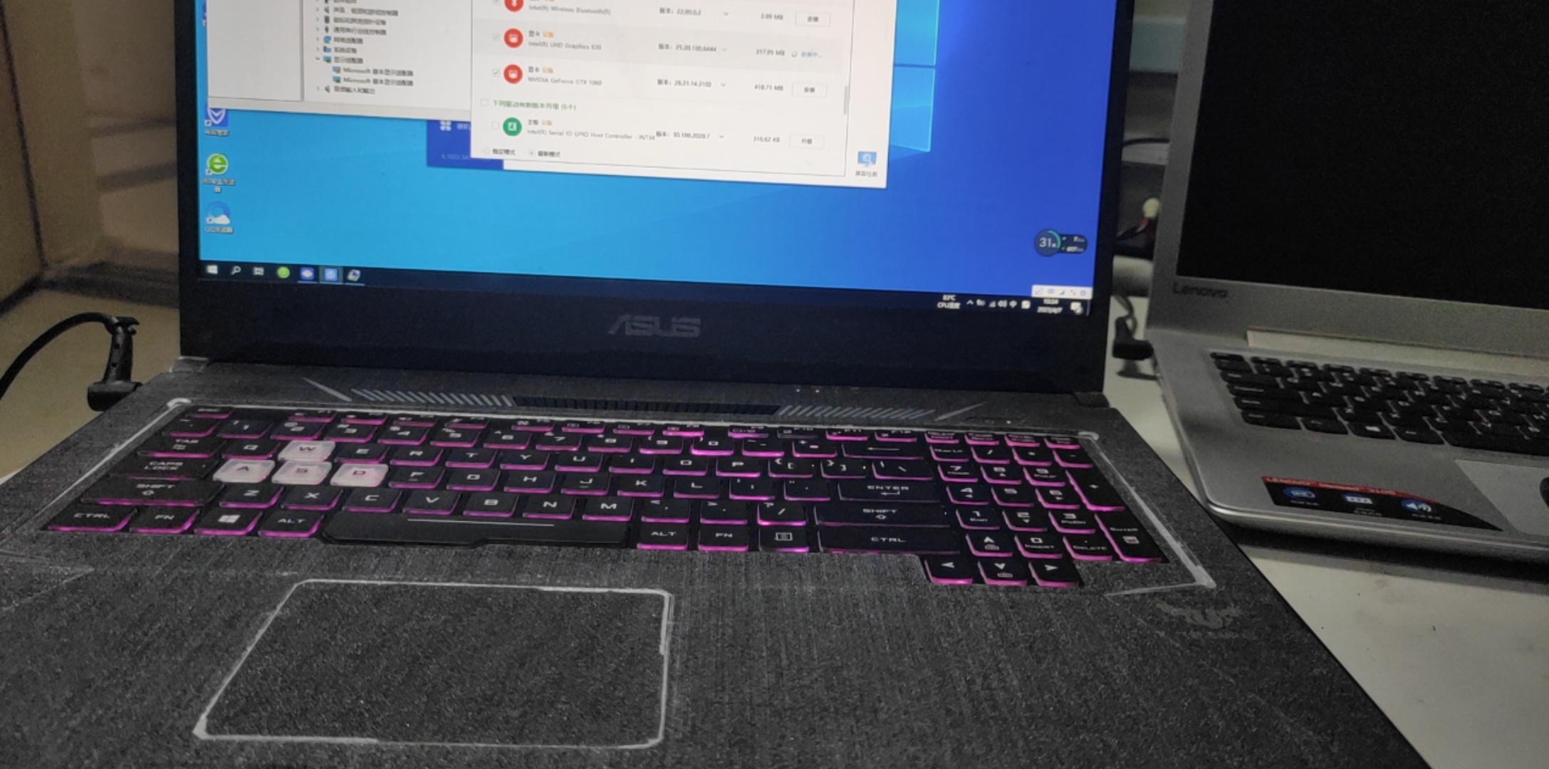

作者: 老吴来了    时间: 2023-4-8 20:48
已经修好了,麻得这核显电压是要进系统使用核显运行任务才出吗,问题刚好就是核显不出电压。一直还以为没电脑是正常的。晕死了

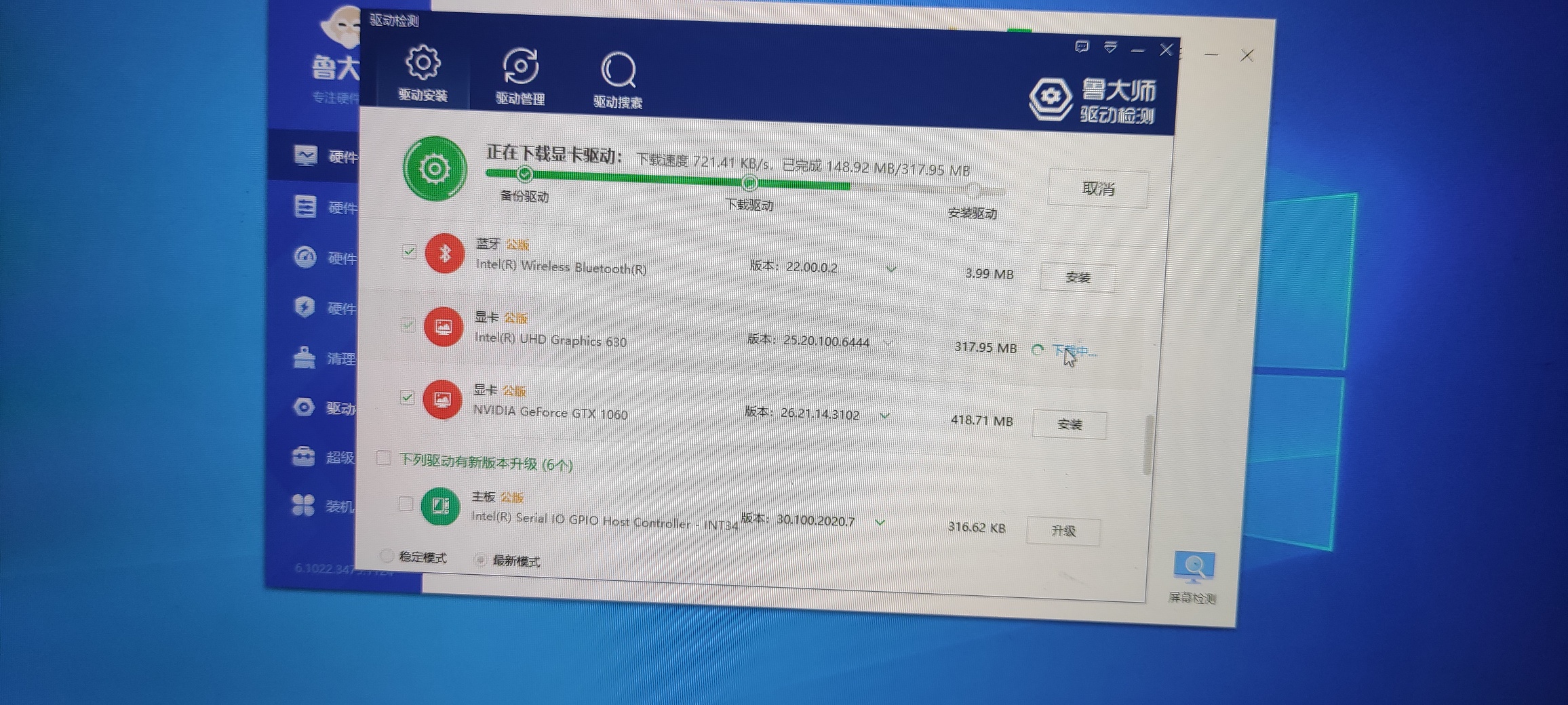

作者: 大湾    时间: 2023-4-15 14:34
显卡驱动一个一个安装,看看还能装一个起来。

去台湾官网
作者: 万达电脑科技    时间: 2023-4-15 22:06
在华硕官网上下载显卡驱动试一下
