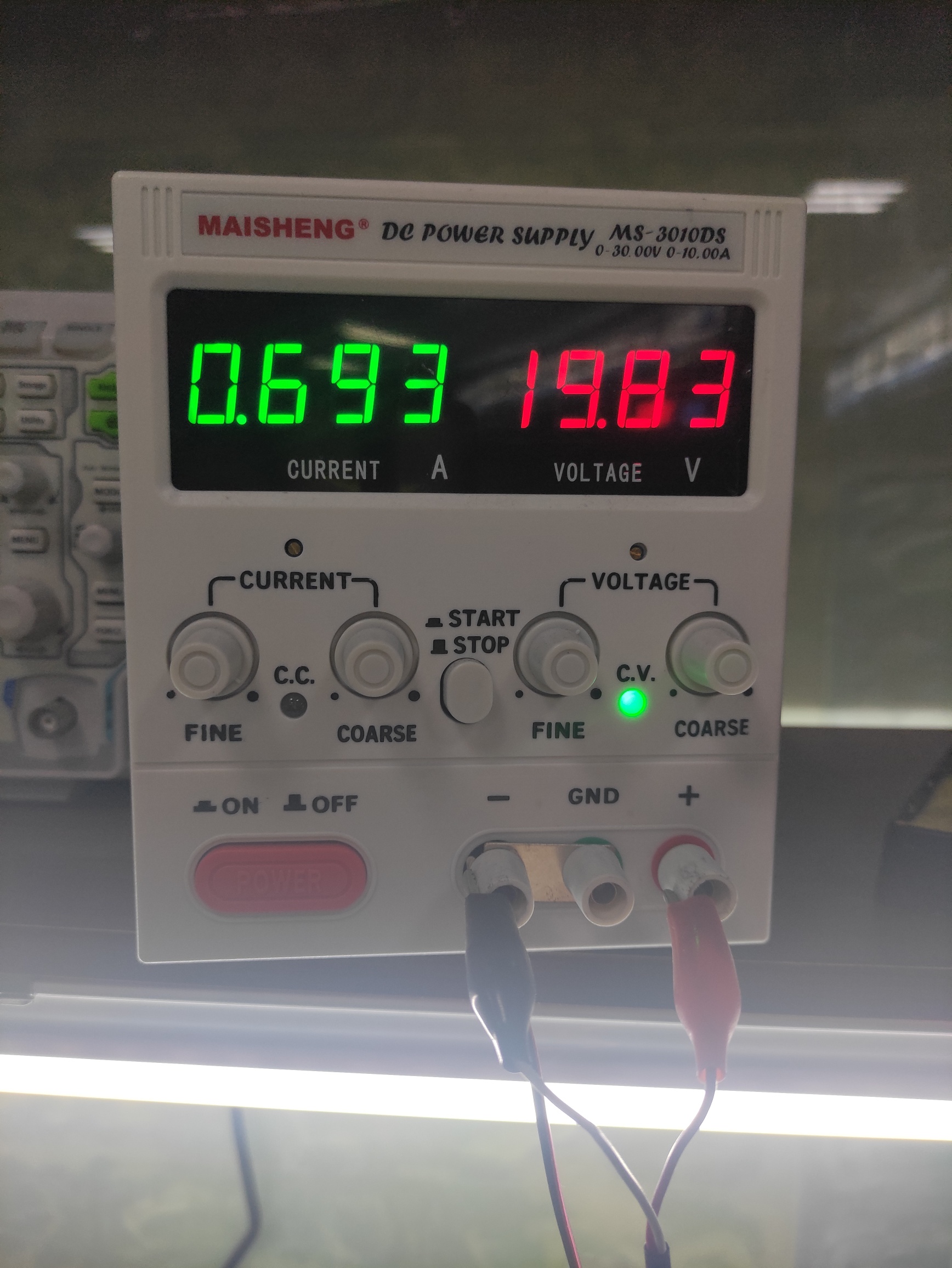

用可调电源怎么看是否充电?我原来的理解是,随着电池充电,电池电压增加,可调电源的电流数值增加,之前我观察过几台机器,也确实是这样,但是今天收到的这台电脑,随着电量的增加,可调电源的数值是减少的。那么到底应该是增加还是减少呢?
作者: didi8163    时间: 2023-4-7 08:56
还是和供电电路结构有关?公共点是适配器电压的增加,是电池电压的降低?可调电源读的电流值到底是代表着什么?好难

测试电池很简单啊,关机的状态,不插电池,电流应该只有待机电流,很小,插上电池的话,电流有0.5a以上,游戏本更高
作者: cddm    时间: 2023-4-7 10:48
电池充电电压都是芯片调节的 比如电池标称 8V  实际电压只有5V 电池电压在6V的时候电量为百分之0的话 芯片会先以高于实际的电压的小电流将电池实际电压提升到6V后,充电电压变为7V 开始变为大电流充电,当电池实际电压达到8V后,因为电池的最高充电电压与实际电压压差变小,变为小电流充电慢慢充到100%  上述数据是为假设,但是理论是这样。这是我的理解但是不代表是实际的理论

充电功率啊  电池电压低的时候充电电流就很大
电池快充满的时候  电流就会变低 功率降低

感谢你的回答,但是我问题的核心:为什么充电电流降低了?没错,按照我们正常理解是应该升高,但是现在的事实是降低,所以我才发帖咨询的。
作者: 飞驰123    时间: 2023-4-11 10:23
电池容量越低,充电电压低,电流大。
电池容量越高,充电电压高,电流小。
