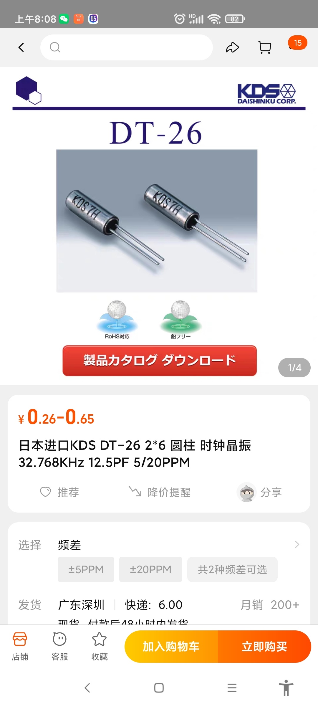

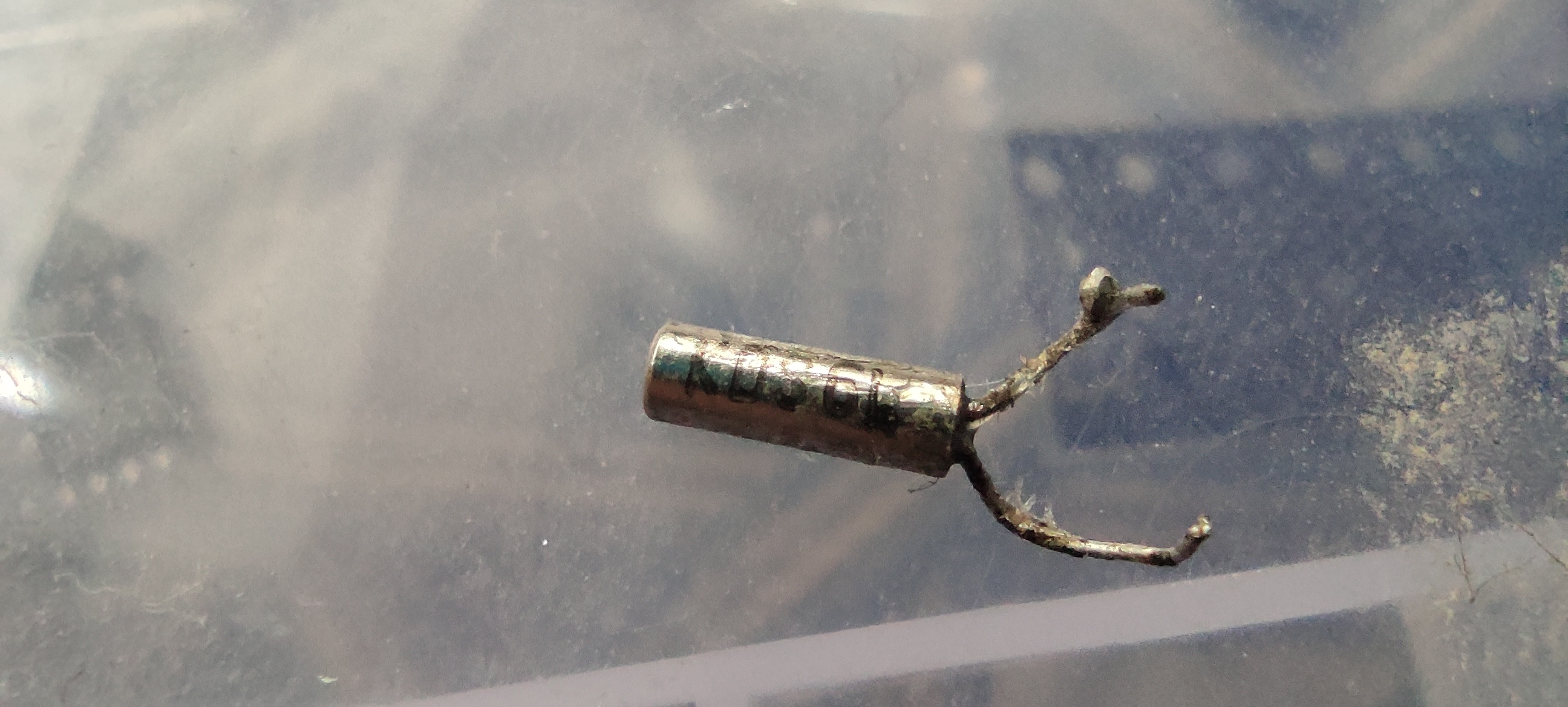

标题: 这个晶振淘宝都买不到怎么办呢 [打印本页]
作者: 老吴来了    时间: 2023-4-6 08:14
标题: 这个晶振淘宝都买不到怎么办呢
上次那个机架主板,不触发,换了晶振就好了,但是还有个问题。2600可以使用,偶尔会黑屏死机。换成4350进系统就黑屏死机,不确定是不是这个晶振不匹配。
原型号淘上找不到,不知道这个能不能代换呢?
作者: liangzi0514    时间: 2023-4-6 08:29
是不是看下这个匹配电容一样不一样
作者: maithon    时间: 2023-4-6 08:30
这个好了就好了,你说的问题跟它没关系。
作者: rimnmgds    时间: 2023-4-6 08:35
32.768不是多的很吗?没买到估计是型号打错了
作者: VXUxmSll    时间: 2023-4-6 08:45
谢谢分享。
作者: 老吴来了    时间: 2023-4-6 10:42
rimnmgds 发表于 2023-04-06 08:35
32.768不是多的很吗?没买到估计是型号打错了
个头不一样,基他主板的要大很多
作者: 老吴来了    时间: 2023-4-6 10:46
maithon 发表于 2023-04-06 08:30
这个好了就好了,你说的问题跟它没关系。
这个主板是双晶振,现在两个不一样大
作者: HHHI    时间: 2023-4-6 13:45
收一块电脑主板试试
作者: bj549    时间: 2023-4-6 15:01
某鱼试一下
作者: taoguizhuan    时间: 2023-4-6 20:12
可以试试
作者: VXZtcUU=    时间: 2023-4-6 22:50
转转试试
作者: u1494500    时间: 2023-4-8 15:16
32.768不是多的很吗?
作者: Shine-12    时间: 2023-4-10 12:48
这个32.768是实时时钟,会影响到开机,不影响到黑屏死机
作者: 红彤    时间: 2023-4-10 16:42
32.768的都可以通用的啊,管他方的圆的铁的塑料的,我平时都是用圆柱形的换,
作者: 13429969969    时间: 2023-4-11 09:50
能正常用就行了
作者: AZASR半月    时间: 2023-4-15 06:36
有啊,怎么没有
