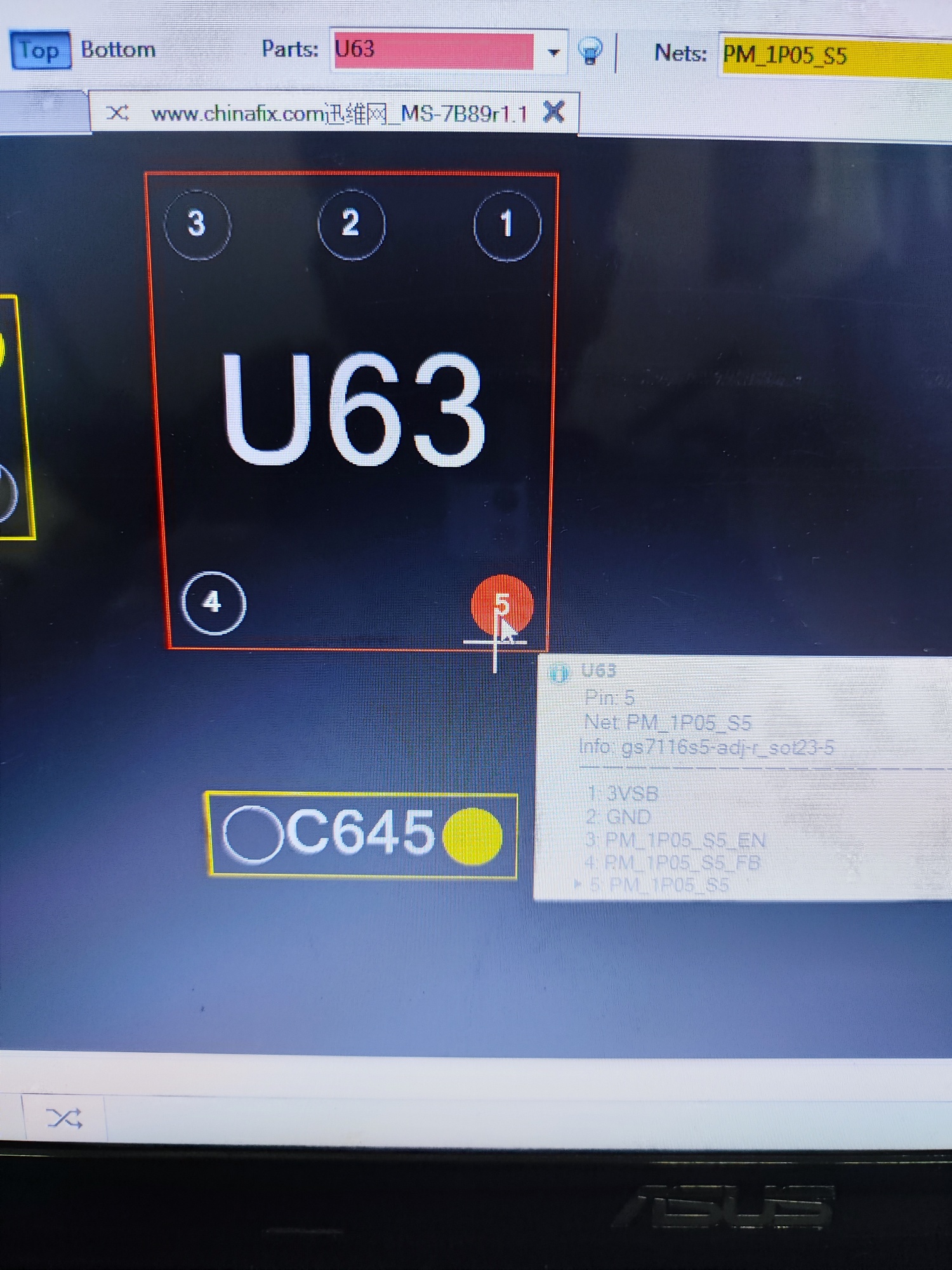

量测主要电压其中桥供电1.04v只有0.6V就是图中5号脚,周围电路无短路请教下是ic坏了还是其他原因,还请各位维修大神解答一下,谢谢。

检查芯片的供电开启信号这些
作者: 红彤    时间: 2023-4-7 17:08
这种情况,首先换芯片试试
作者: 蜗牛传说    时间: 2023-9-12 10:34
如果是CPU灯亮过之后其他灯都不亮很可能是桥挂了
