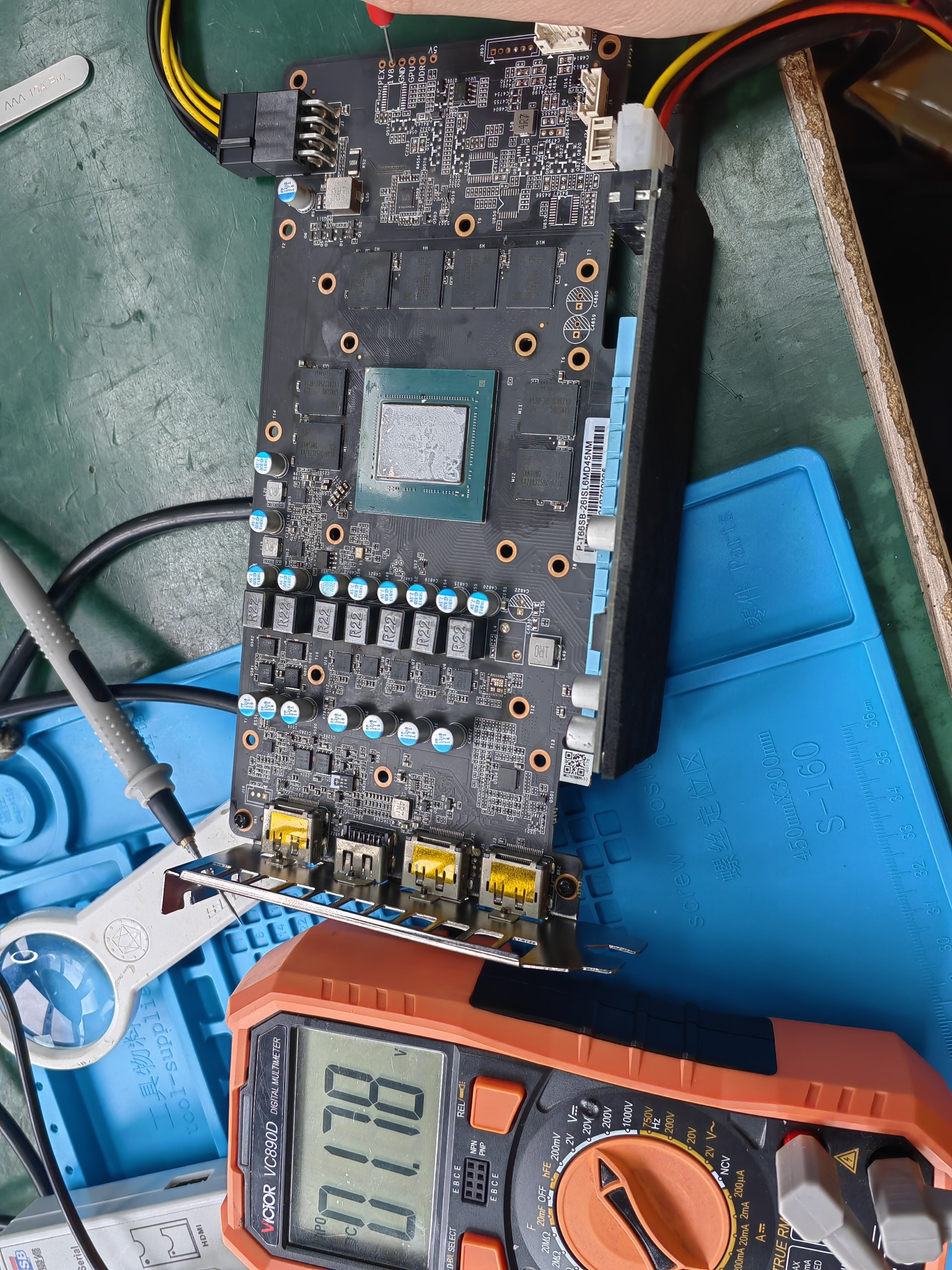

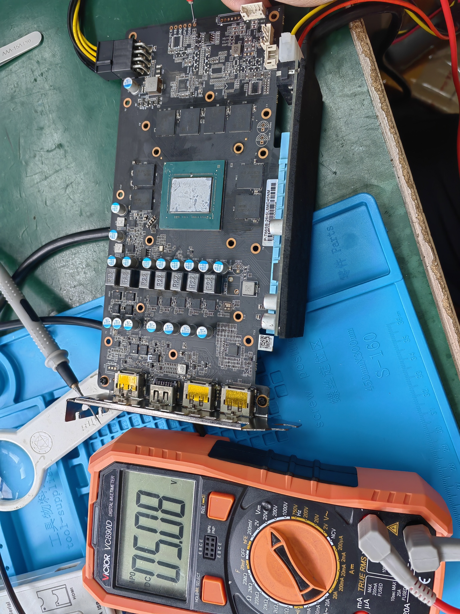

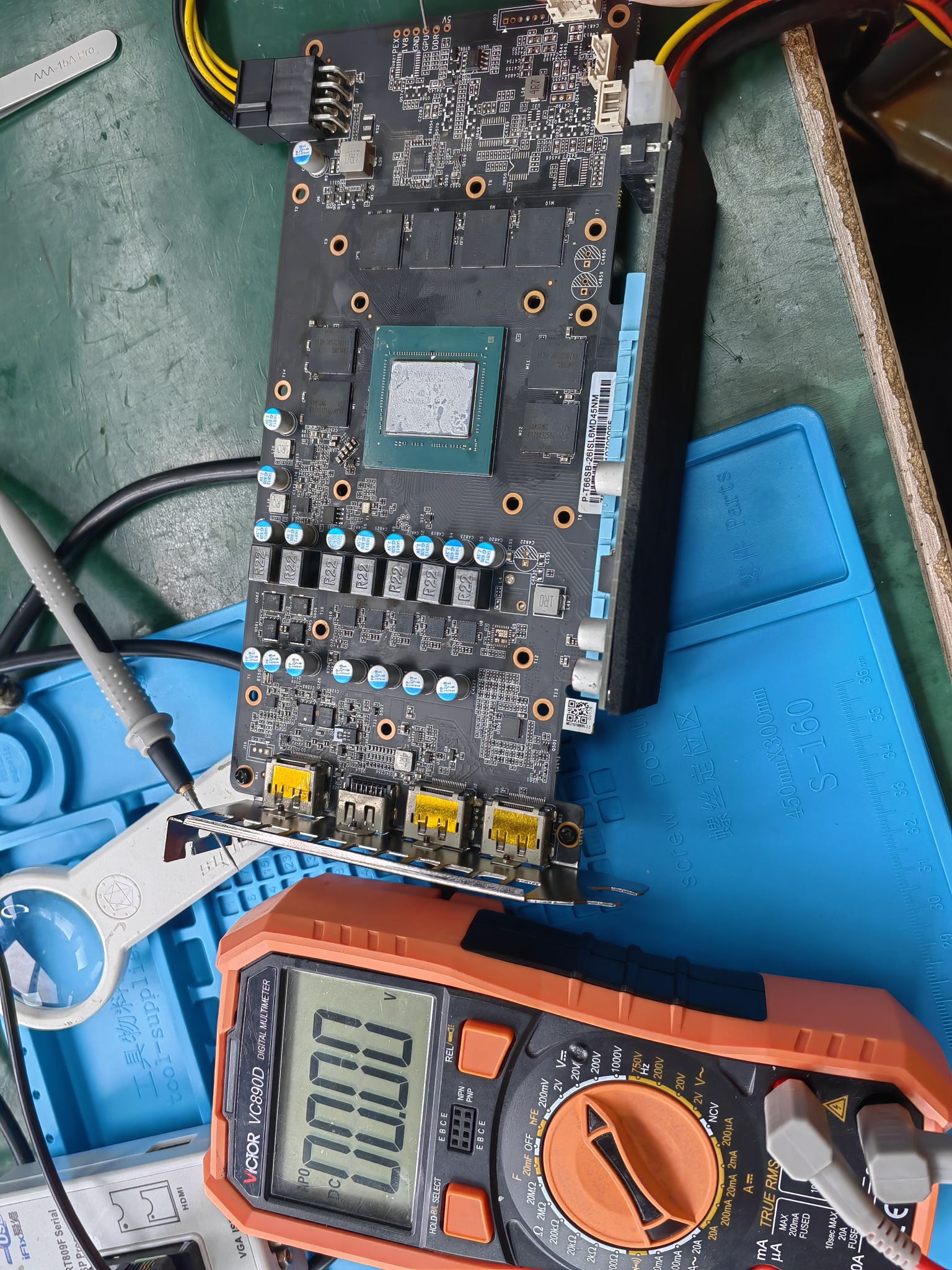

这张卡是有 12v   3.3   5v   1.8    接下来就是核心  然后没有电压   到核心的电压这些原件我都查了  是有的    bios也刷了 就是核心电压不出   核心没有1v就没有   然后1v的主供电都齐全正常

直接示波器测量上管MOS G极  有没有波形  没有就检测芯片工作条件  换芯片
作者: 月夜宁静    时间: 2023-4-6 23:53
楼主论坛里找个2060的电路图,一搜一大把的,然后对照图纸按上电时序修。
