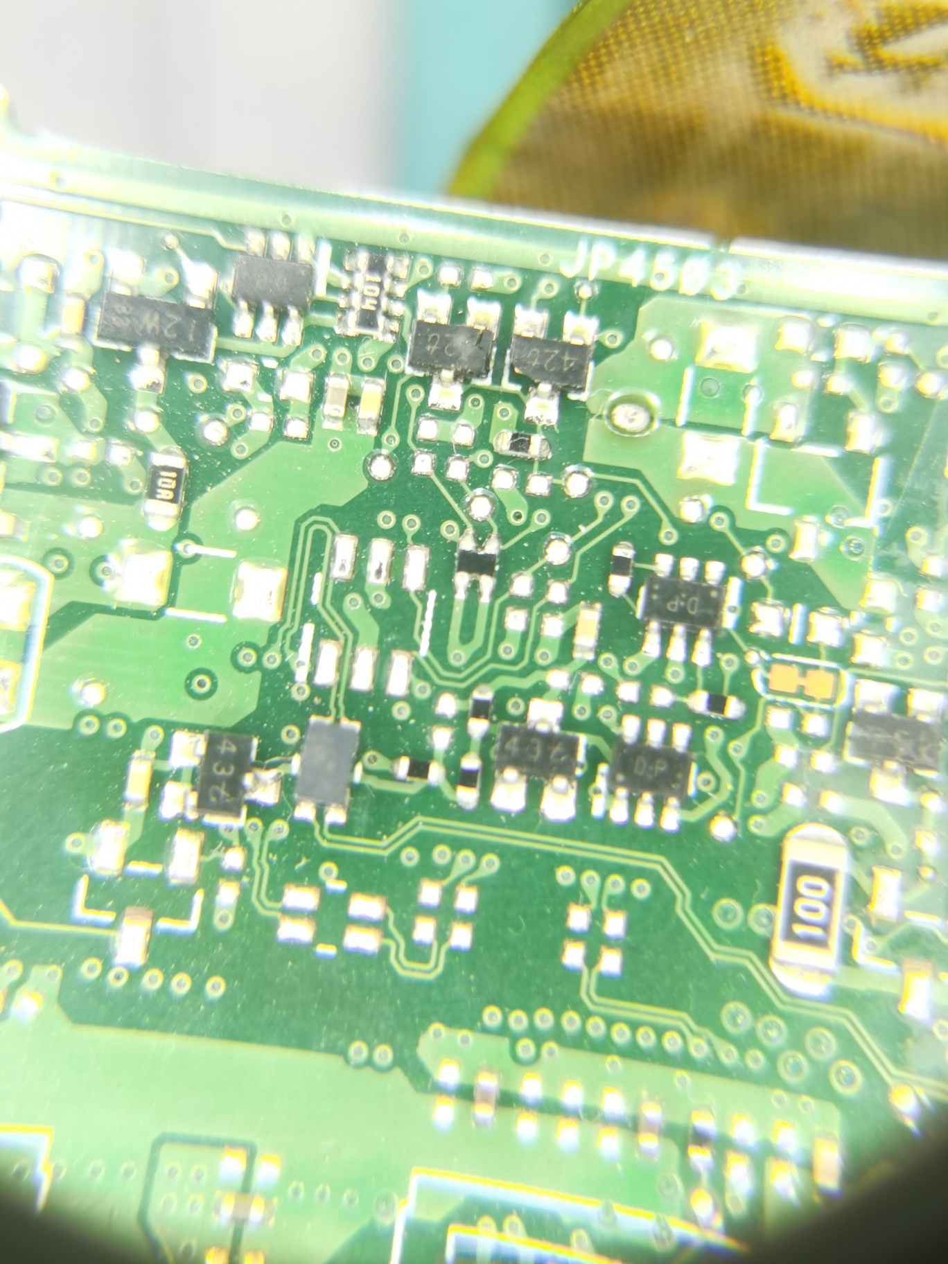

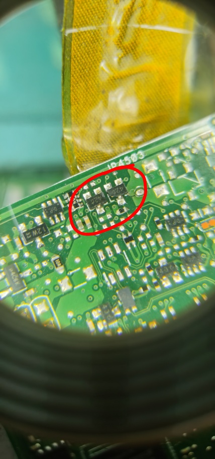

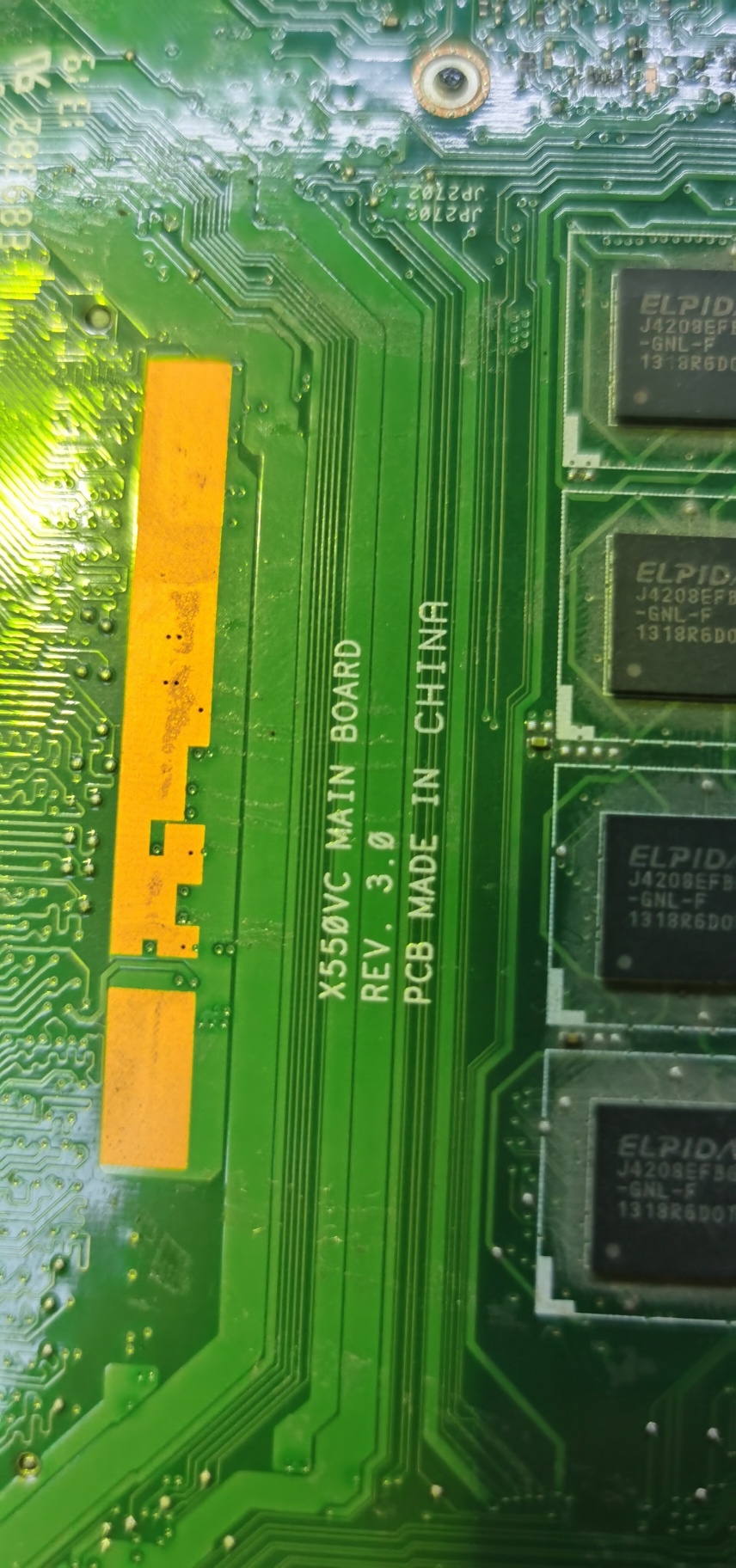

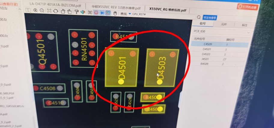

标题: 丝印42t
丝印42t用什么代替
作者: 黑鹰天使    时间: 2023-4-5 15:49
BTA54A  BTA54AW
