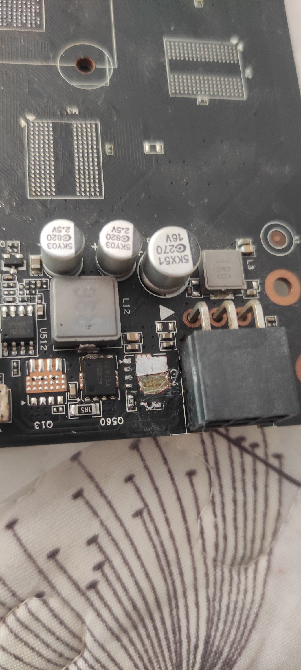

去年500在闲鱼上买的1050ti,被坑了。12v短路而且他自己还修过。这个mos的焊盘被他搞起皮了,直接和下面的地层短路。
一直放那也没心情弄,今天拿出来打算弄弄,虽然说已经没必要了但是扔了可惜
我直接把焊盘起皮的部分切掉,下面露出来的地层刮掉了,问来了,涂上绿油后高低不平mos管焊不上去。

莫斯体肚皮朝上超级胶水固定到空地上。飞大铜线呀。
(不过高手都不玩新主意新花样的,都是老实绿油打圈圈人工焊盘。。)

卧槽,还有这操作.不考虑管子散热吗?
