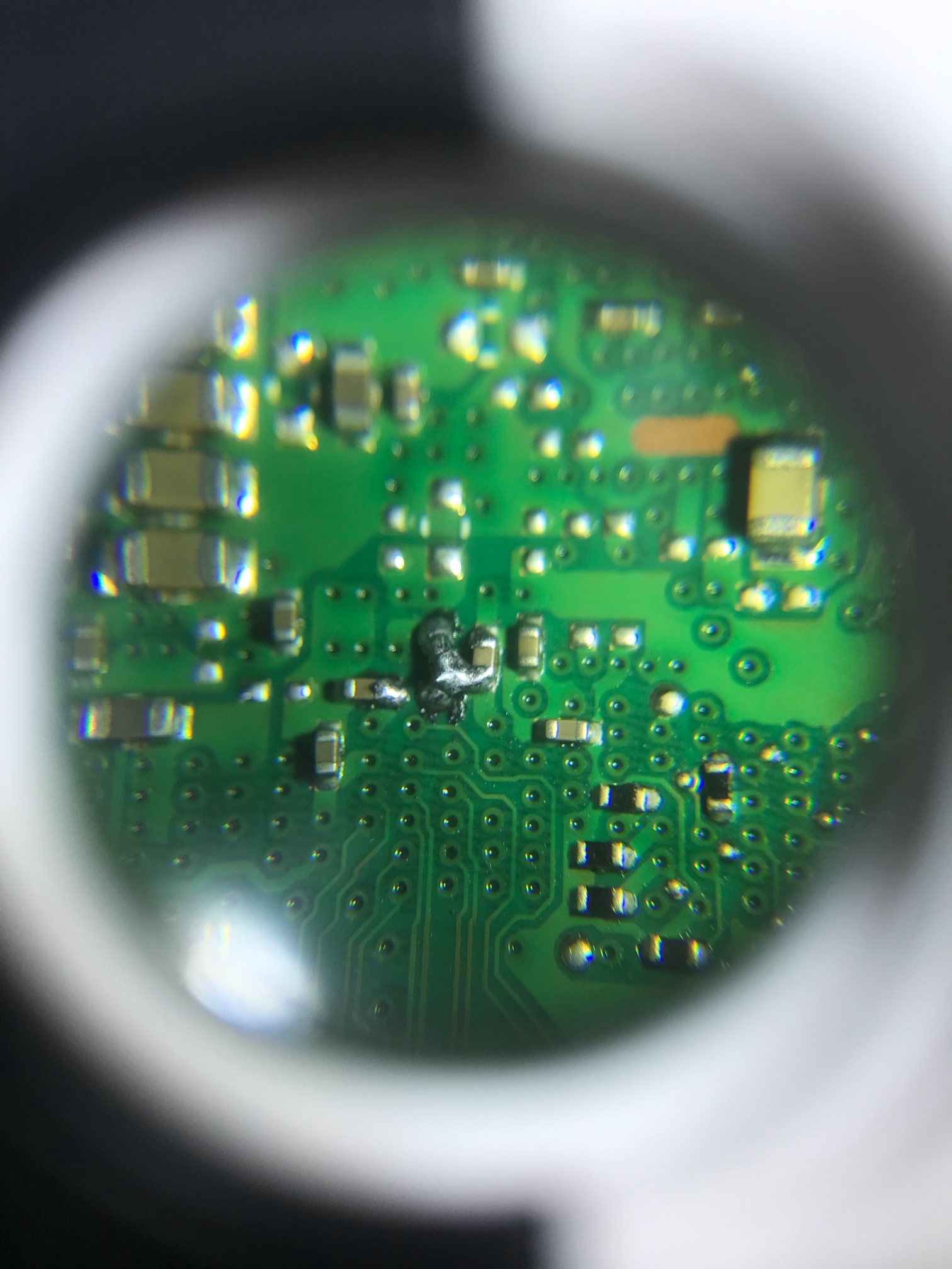

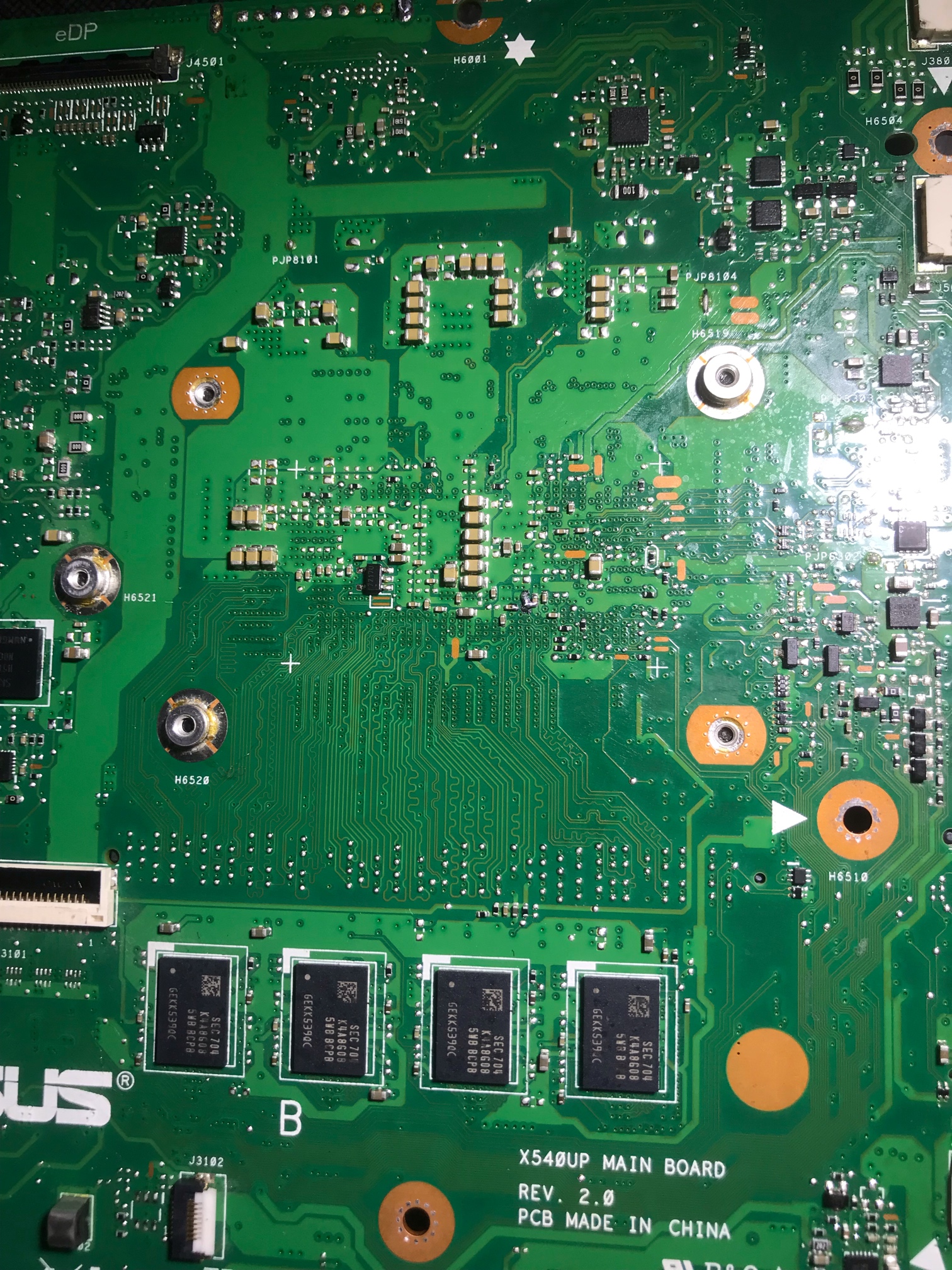

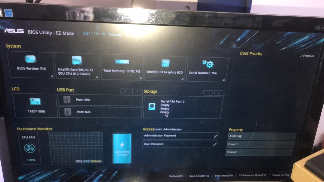

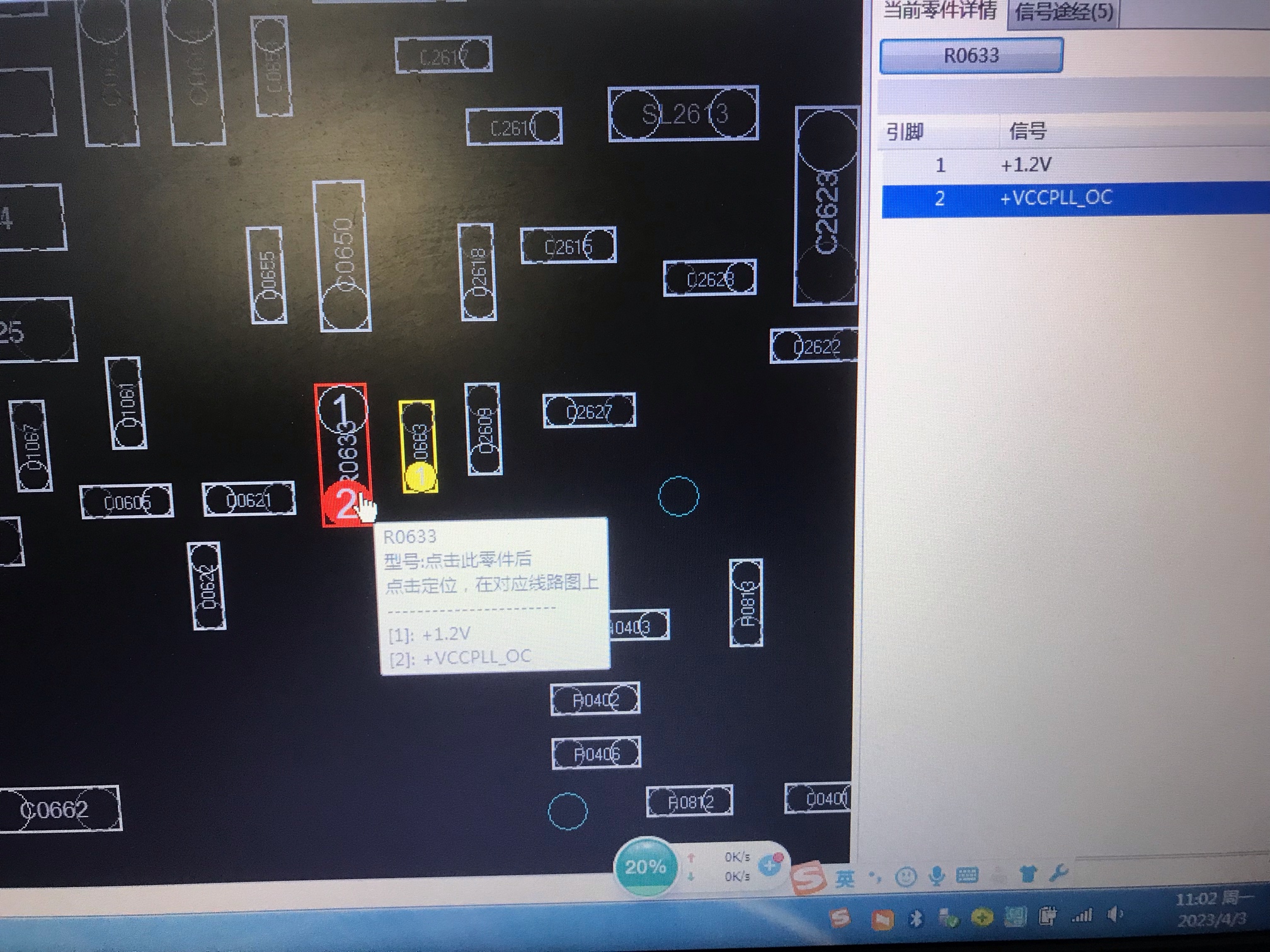

有时候有3v5v有时候没有,有时候上电到0.5安多掉电,掉电后再开电流上不去,短接一个电阻问题解决,测试了一天都没问题
