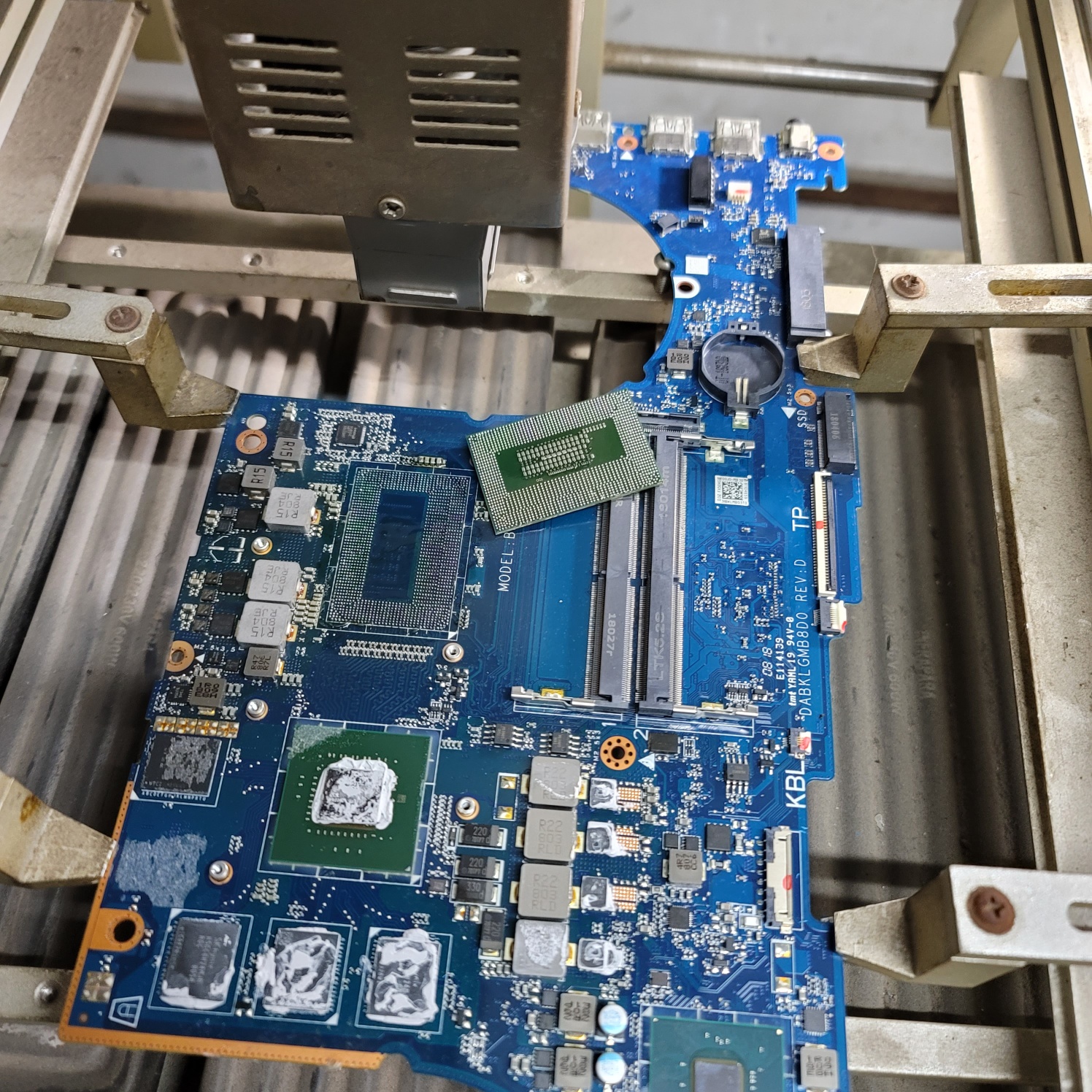

算是一台二修机,插电开机上电1.2A不动,拆开发现一组CPU供电(2个小mos上管加1个大的下管)2个MOS上管表面全都炸裂,看过去像人为硬磕的,2个供电MOS上管的G极对地值都为10几明显偏低,心想CPU估计也保不住,把驱动芯片和上下管换完供电正常后,还是不显示,后面直接换CPU解决;

{:4_113:}赌了几个U了都不想赌了
作者: rimnmgds    时间: 2023-4-3 00:24
这款机器垃圾的很
