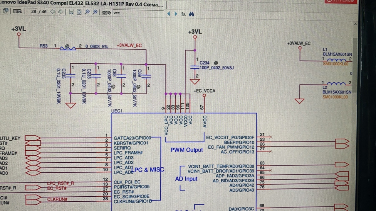

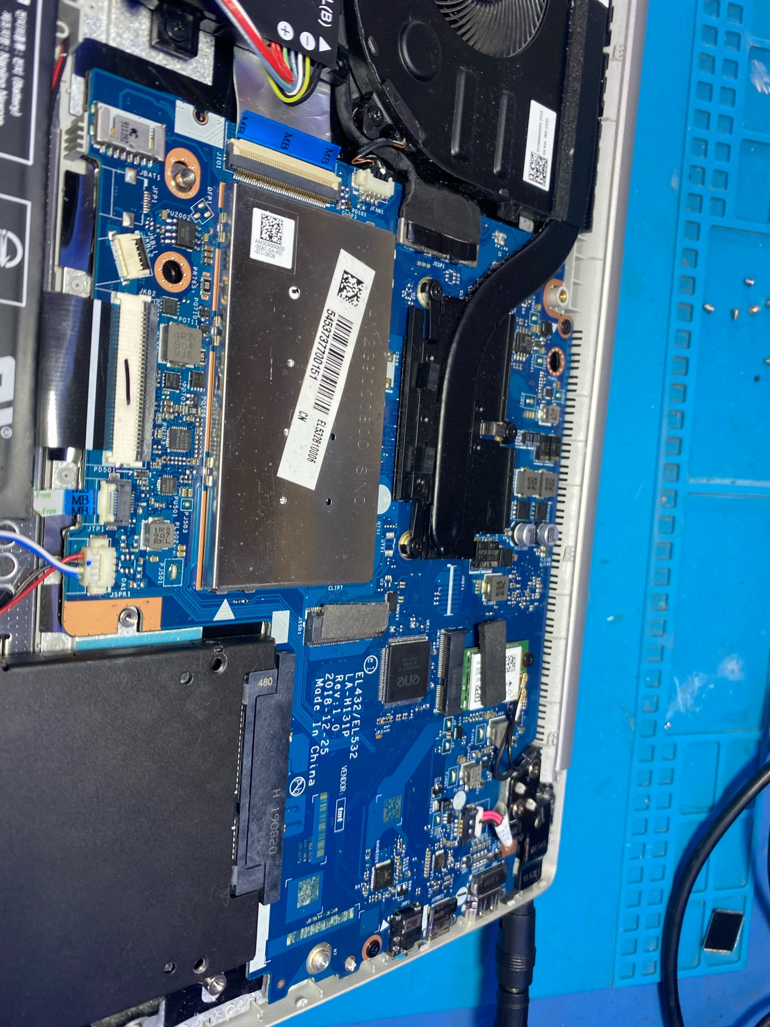

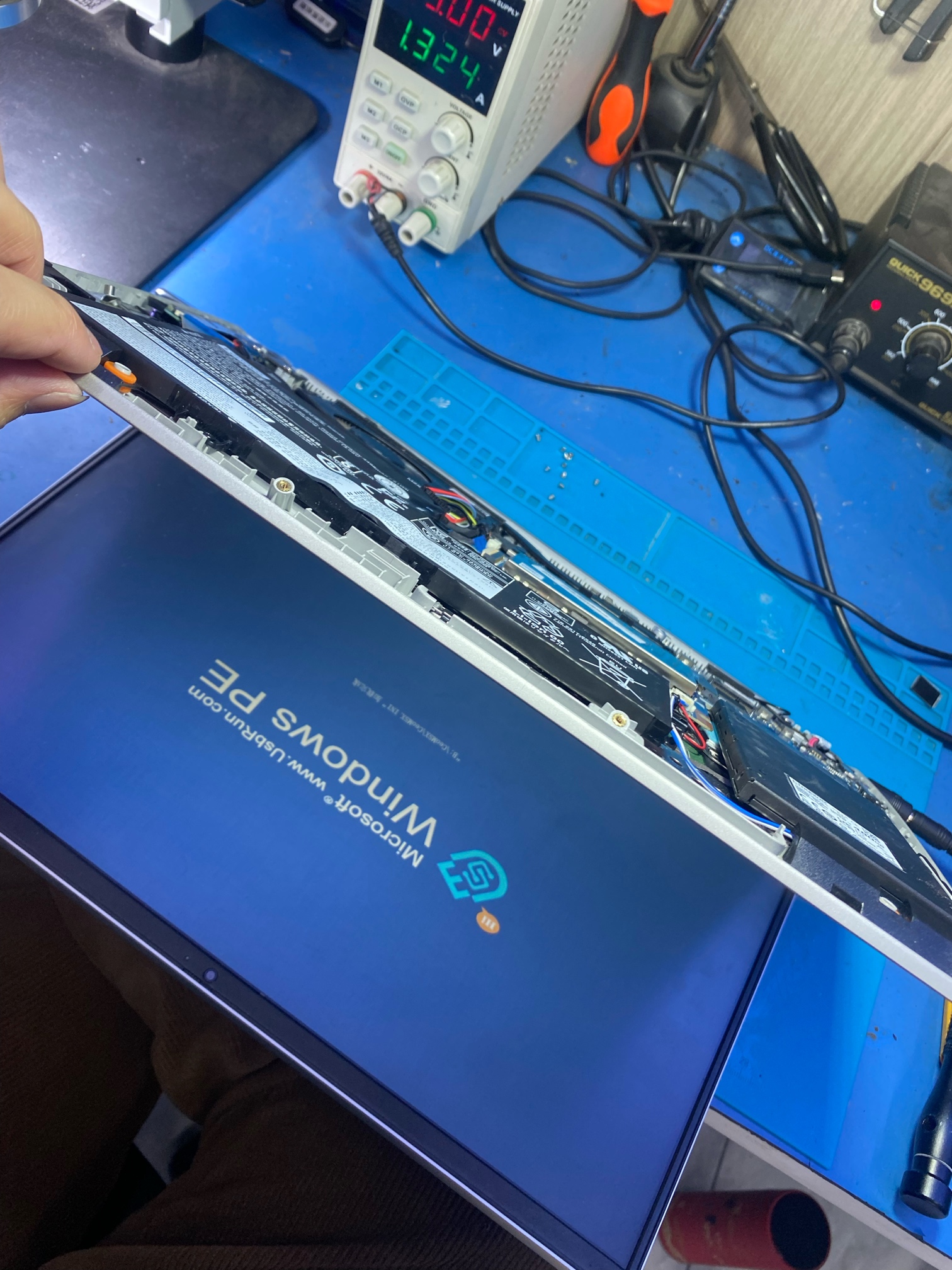

客户拿来插上可调电源、电流直接跑246然后定住不动、心想肯定那里短路了、废话不说先拆开笔记本、发现io表面烧焦的痕迹、然后再打一下3、5v阻值全部正常、其他电感阻值也正常、跑246肯定有短路、打开鑫智造图中找个图纸、输入VCC找到io供电、22脚、33脚96脚、125脚测试发现阻值只有20几、正常阻值有4百左右、立马拆下io再打一下io供电脚、阻值有480、先订一个io芯片再说、换完io再做下一步打算、这个io带程序的听说这种带程序的io坏的多、坏的多也得买啊、直接订一个、装上OK了完美亮机
