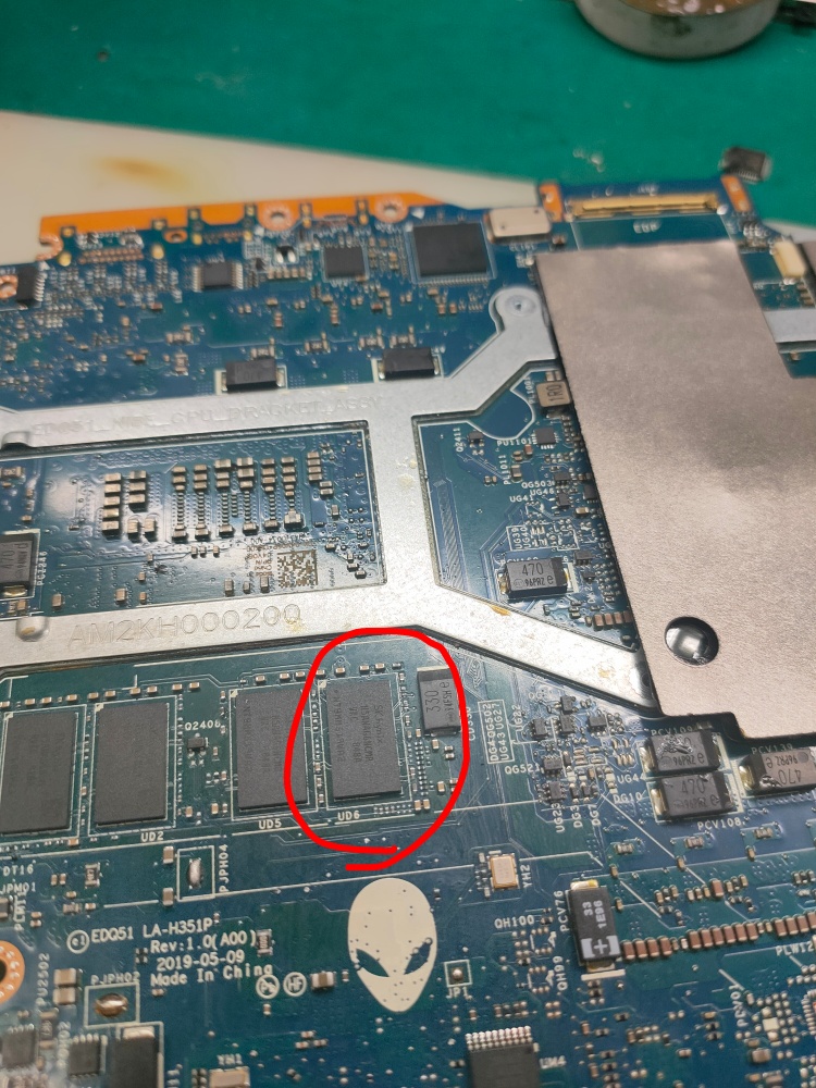

外星人内存颗粒用迅维360焊台下温度160度加热,颗粒上用风枪380度都焊不好,锡基本不融。有哪位老师给指条明路呗,多谢多谢!!!!

高温锡,而且这板子地线层散热快,焊不动正常。把预热台味道调到200度,上面风枪温度也适当调整高点

把预热台味道调到220度,上面风枪温度400

按你的方法已经解决,不敢用低温锡,容易返修
作者: ganggangpc    时间: 2023-4-6 00:06
中温锡担心有返修
