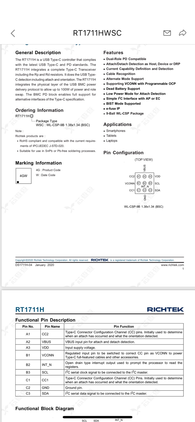

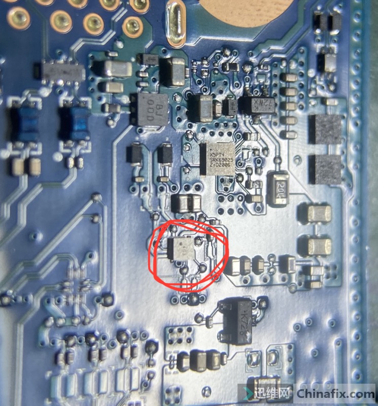

华为matebook D15 板号H98R,typec接口单面充电,换图中IC,丝印4G开头,附上芯片定义原理图

是接口到pd芯片中间的转换芯片是吧
作者: u1507587    时间: 2023-7-5 11:45
换上这个就好了吗,我的电脑,pd充电线也是一面能充,一面不能充电,而且要关机冷静一下才能充电,开机过程中拔了充电线再插上去,就会一直掉电,,,,,是不是换了这个芯片就好了啊
作者: 东航电脑    时间: 2023-9-5 09:34
我换了还是不行,一样的情况,哎
