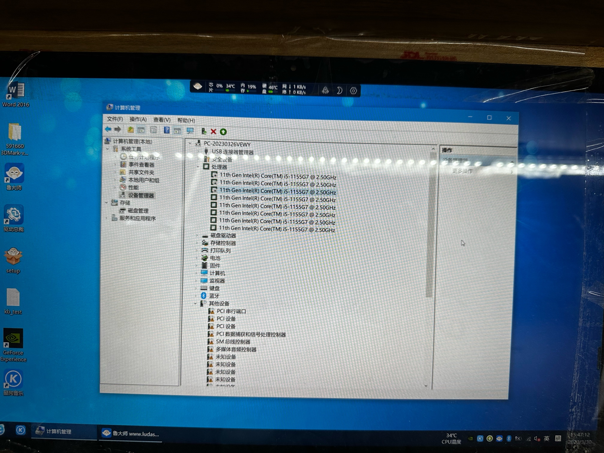

1.一块联想主板,板号忘记了,Type- C升压电路、雷电接口、主板屏线接口进水,其余的没有进水
2.修亮机后将要进桌面瞬间掉电
PE将要进桌面瞬间也掉电
单板将要进桌面瞬间也掉电
唯独BIOS里面不掉电
3.后来发现设备管理器里面禁掉CPU的3个线程就不再掉电了,求助大神指点维修方向
作者: 小毅2012    时间: 2023-3-31 11:03
这估计要干一下CPU了
作者: xfzl    时间: 2023-3-31 21:11
检查CPU每一路供电,都正常就要拆CPU看看了,有可能CPU下面也进水了
作者: FY1234FY    时间: 2023-3-31 22:22
CPU 是不是少供电?或者CPU虚焊?

作者: 齐齐哈尔    时间: 2023-4-4 07:53
CPU 下面有可能进水了
作者: u1460084    时间: 2023-4-4 08:01
是内存吗?修到过一台内存坏了导致进系统掉电进PE掉电的
作者: wfl408460760    时间: 2023-4-4 08:13
CPU降频要么换cpu
作者: gingerluo    时间: 2023-4-4 09:42
要么cpu,要么cpu供电
作者: 无名而为    时间: 2023-4-4 10:12
为什么禁用CPU的3个通道,就不掉电了,说明问题还是与CPU有关系 了。
