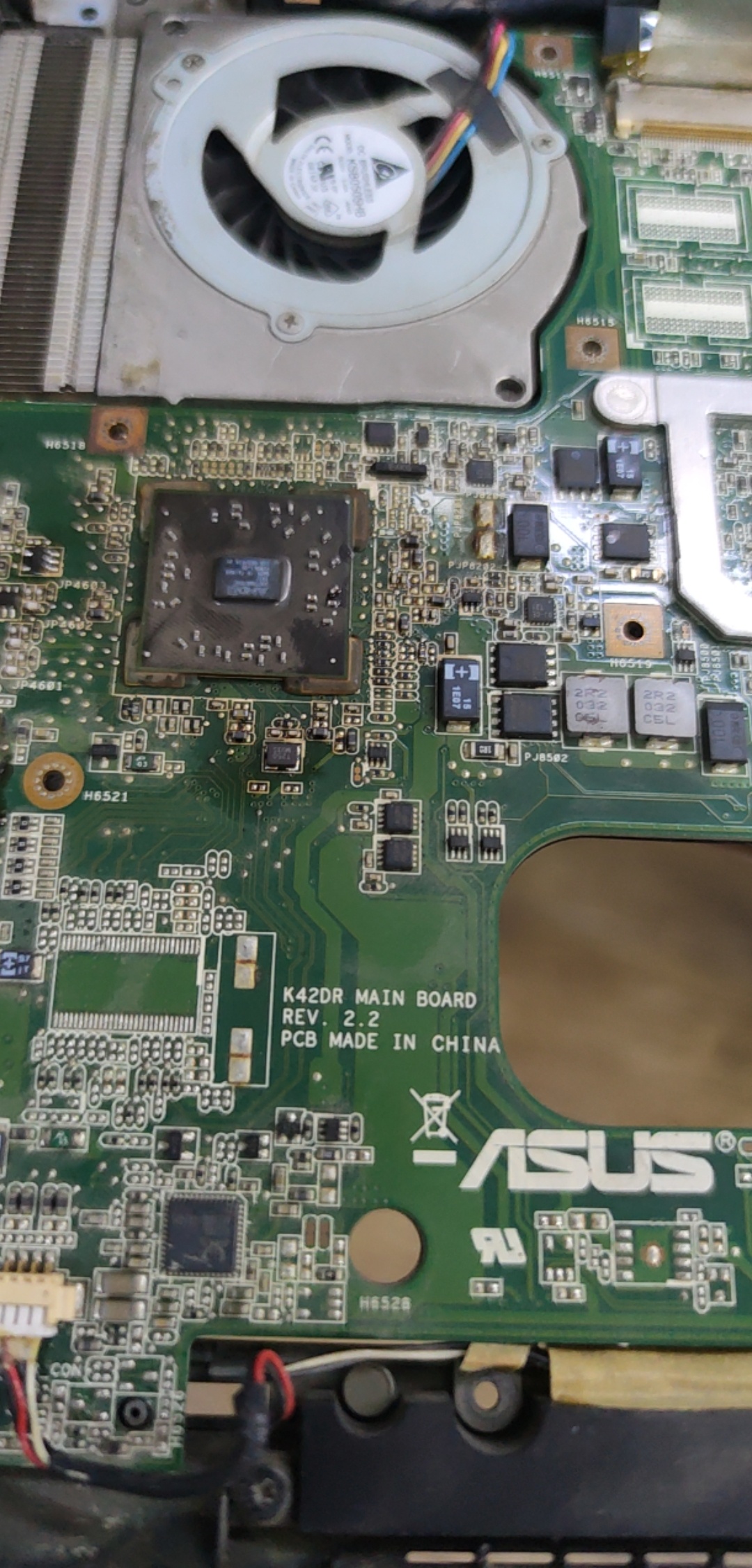

客户描述机器某次重启后就点不亮了。

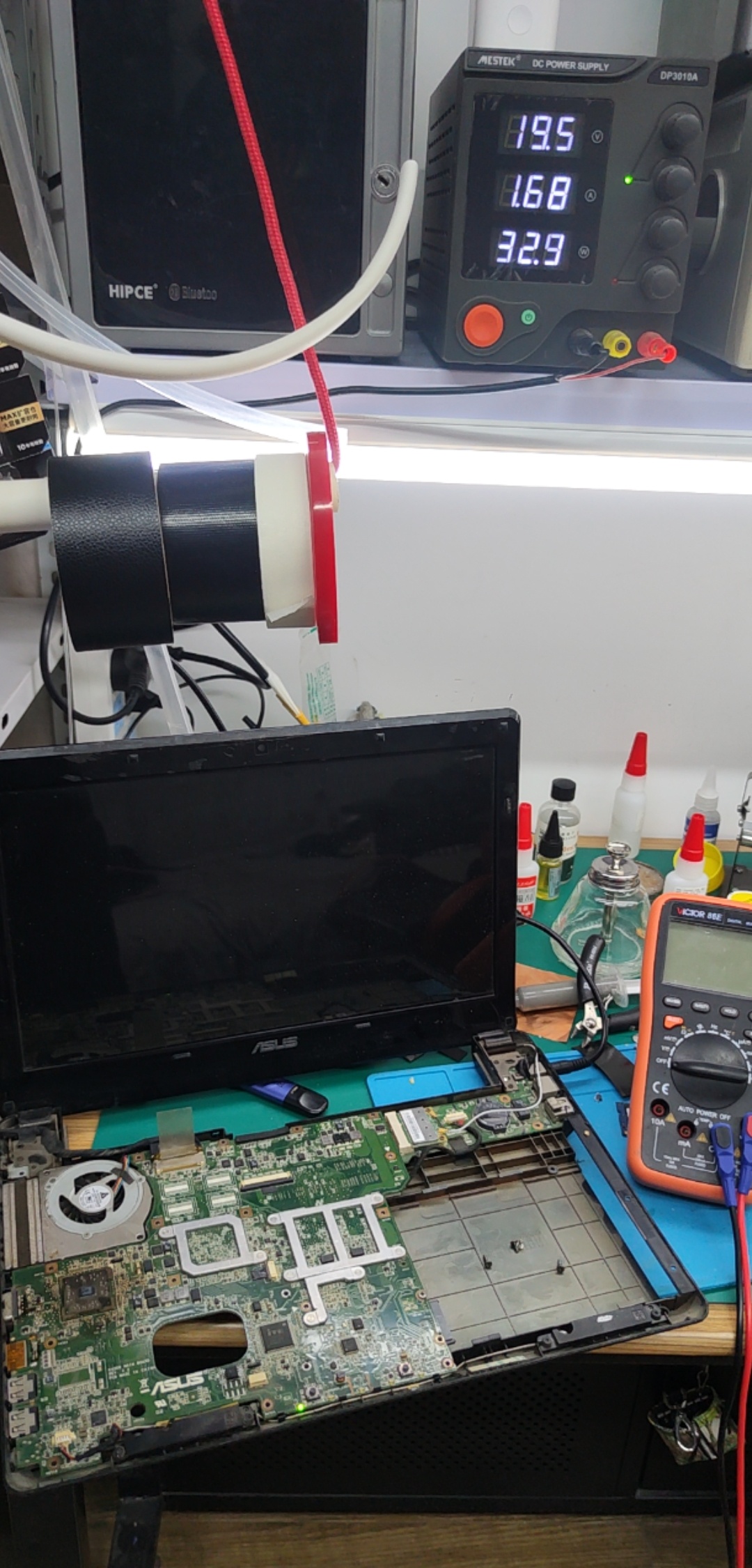

刚接修时电流卡1.6不动,测所有电压正常,怀疑BIOS,刷完BIOS电流跳变正常但不亮机,挂个硬盘试了一下,发现进系统了。。。。
外接也不亮,测屏排1脚有19v,触发时屏幕无上电反应。
据说这机器通病很多,哪位大神秒杀过麻烦指教下,修的脑袋迷糊
作者: xfzl    时间: 2023-3-31 01:27
看到AMD,加焊就行了
作者: 奏奏奏奏奏    时间: 2023-3-31 13:01
amd干显卡就完事了
作者: 天津天越科技    时间: 2023-4-1 11:13
干错桥了,加焊南桥,维修结束
