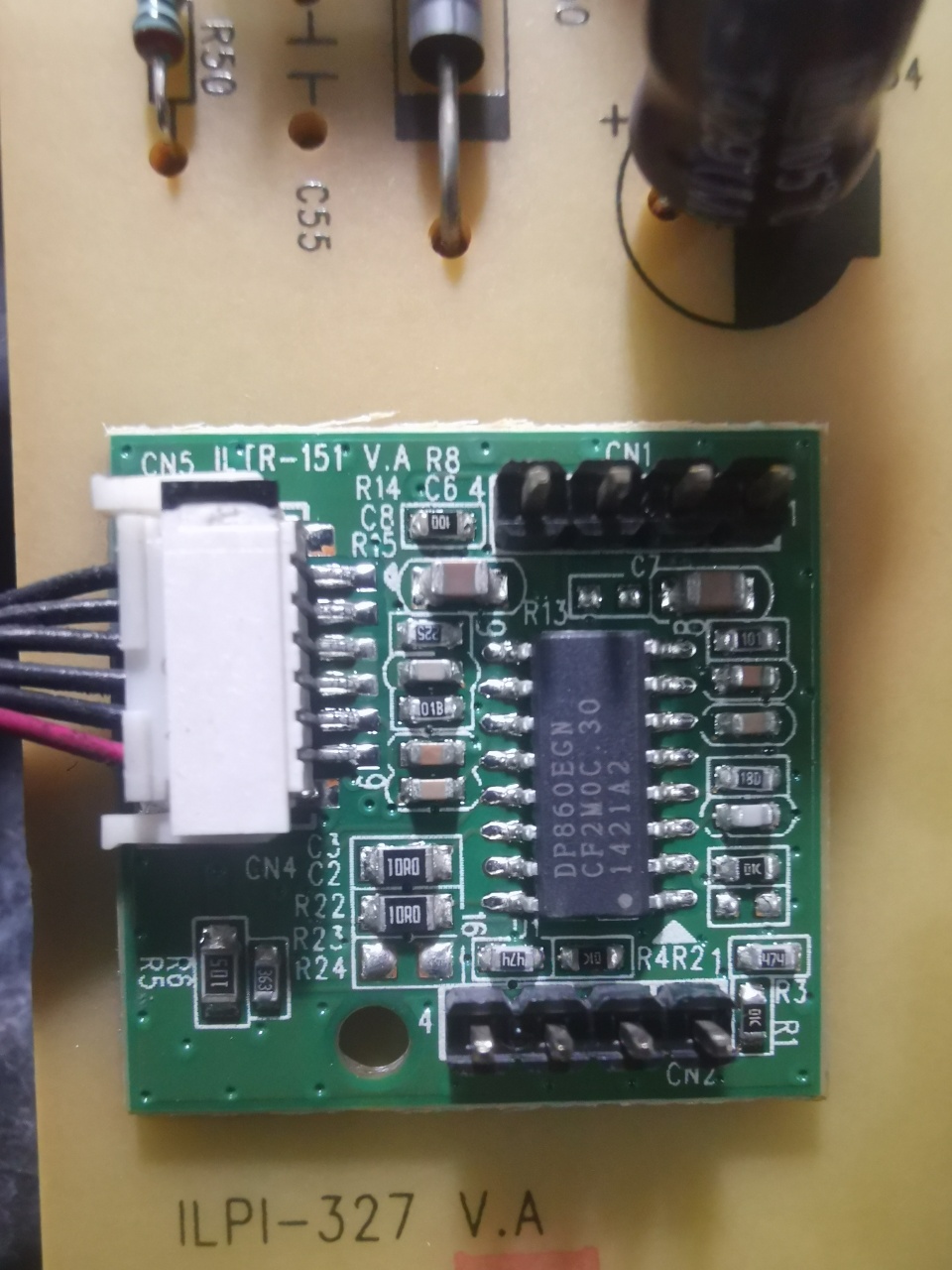

标题: 戴尔 2314HF 板号 ILPI-327 ,高清大图。
高压板上的R8电阻很容易烧掉。这个电阻烧掉,肯定它的灯条也坏了,大家记得换掉灯条之后,然后再换电阻。
