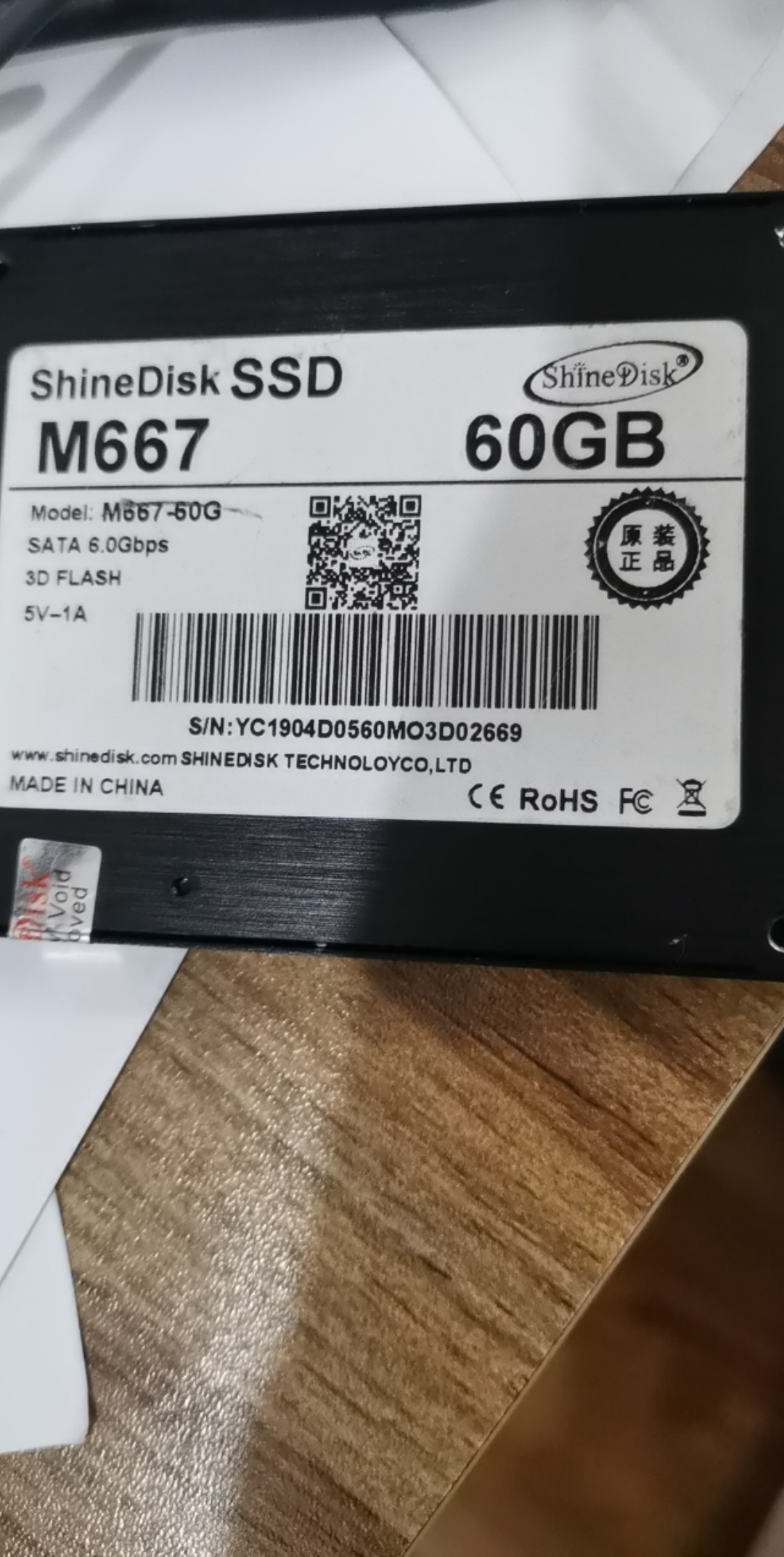

标题: 60G固态求个开卡软件
作者: linkxin88    时间: 2023-3-30 08:10
找了几天都没找到合适的

作者: a215834393    时间: 2023-3-30 22:12
2258应该可以开的,看id吧。

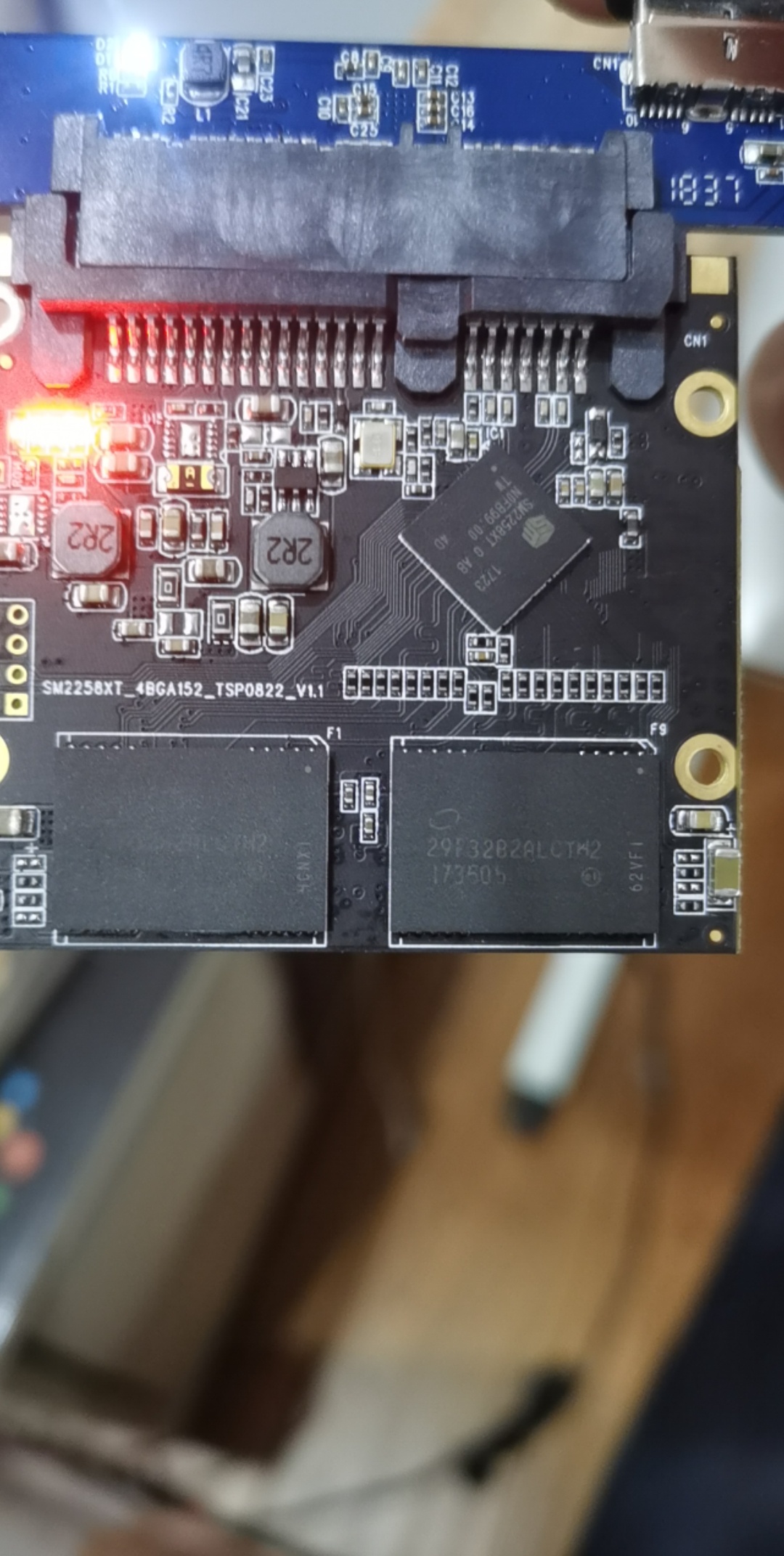

作者: SonaLykin    时间: 2023-4-1 10:28
SM2258XT 开卡软件,今天刚在一个杂牌120G固态上开卡成功,注意要短接ISP模式和用易驱线,直接SATA不成功。

作者: SonaLykin    时间: 2023-4-1 11:17
初充一下:SM2258XT开卡是跟上面的存储芯片去的,如果开不了,你可以到这个网址下载对应的开卡工具:https://www.usbdev.ru/files/smi/sm2258xtmptool/
