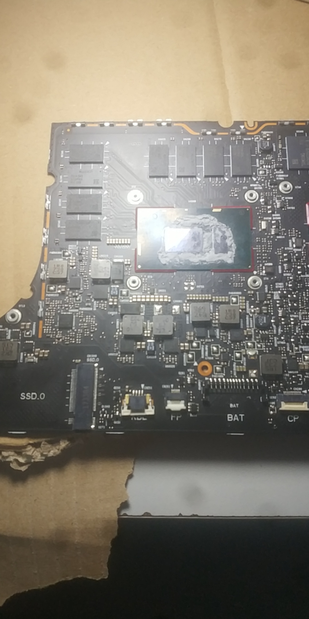

标题: 实习兵求救 [打印本页]
作者: u1490666    时间: 2023-3-29 22:43
标题: 实习兵求救
待机电流0.1A。用烧鸡大法1.6A,电压1.5V,去烧CPU下面的电感,发现CPU发热是,是我把CPU烧了吗?
作者: Allen1    时间: 2023-3-30 02:58
短不短路不先量测,直接1.5V去烧。你真敢
作者: u1490666    时间: 2023-3-30 09:04
本帖最后由 u1490666 于 2023-3-30 09:05 编辑
Allen1 发表于 2023-3-30 02:58
短不短路不先量测,直接1.5V去烧。你真敢
这个地方是短路的,我量过了。现在有个问题是烧短路的电容有3A多的电流,CPU不热;烧短路的电感只有0.1A的电流,每个位置的电感电流还不一样,CPU有时发热,有时不热;
烧实习兵感觉有点懵懵
作者: Allen1    时间: 2023-3-31 03:20
CPU本来对地阻抗就很地。前面3 5V量没
。就去烧后面
作者: zne4935    时间: 2023-3-31 18:49
不要慌,应该是本来cpu短路了
