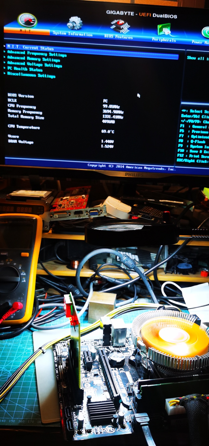

现象就是视频一样,跑马11,然后迅快速的循环。

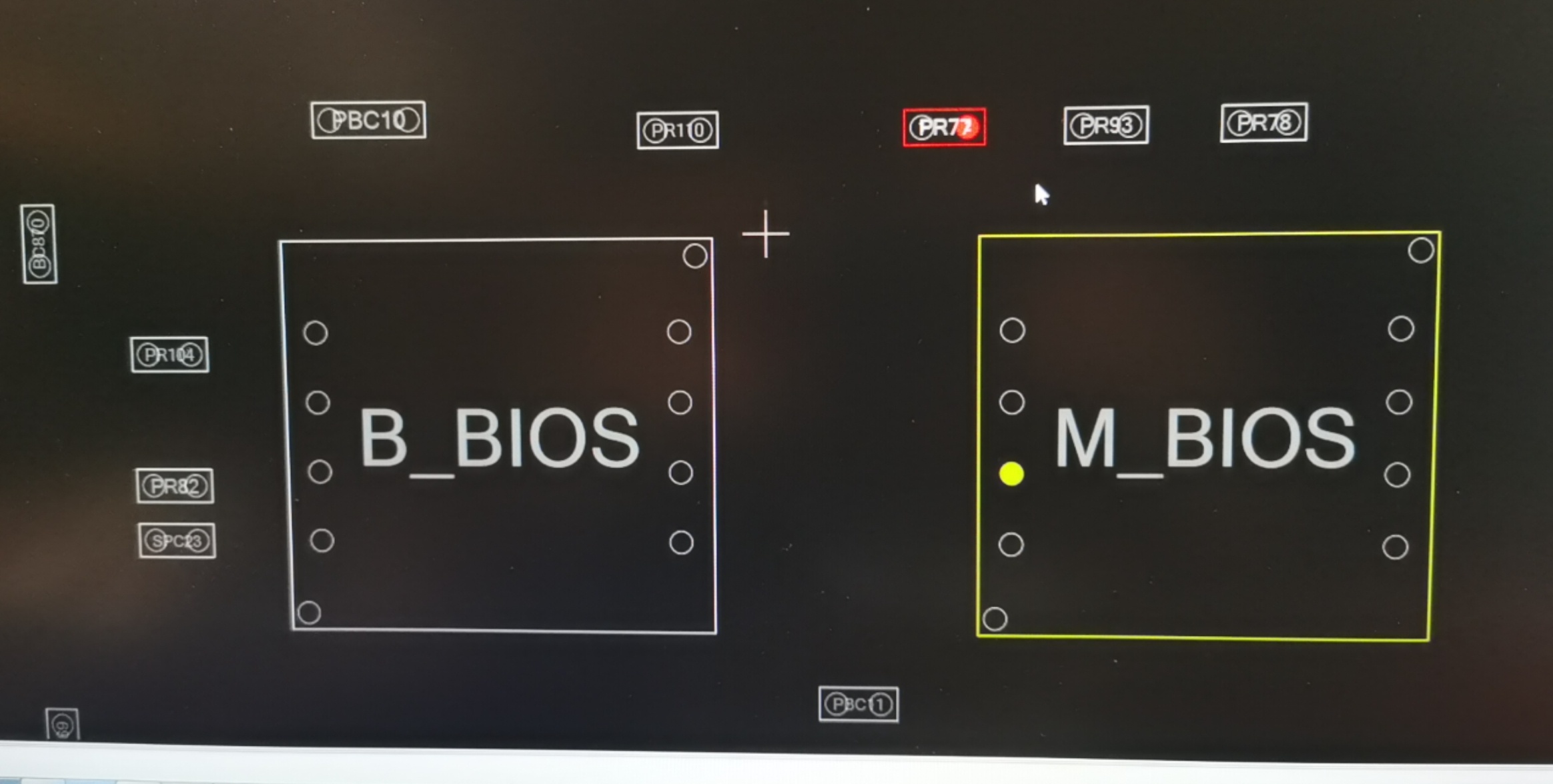

先易后难,先短接主BIOS第1和8角无效。
拆一下副BIOS装到主BIOS位,好了,捡钱。。。个鬼。正要装机又复现了。
拆下BIOS刷之,装上好了,捡钱。。。个鬼。反复开关几次正常。但是过了几分钟又复现了。
想想是不是跟温度有关?拿热风枪吹BIOS,正常跑马进系统。冷下来必出现。
觉得有几个可能,BIOS芯片不良,板层线路不良,BIOS附近的元件不良,而且这些不良跟温度有关。
先换BIOS芯片,涛声依旧。
板层测量加热前后都通。
[video=http://appatt.chinafix.com/pic/20230329/1680098093961800_525.jpg]http://appatt.chinafix.com/video/20230329/1680098093332770_759.mp4[/video]
SPI hold引脚1k上拉,看着可疑,换,好了,捡钱。。。个鬼。反复开关几次正常。但是过了几分钟又复现了。

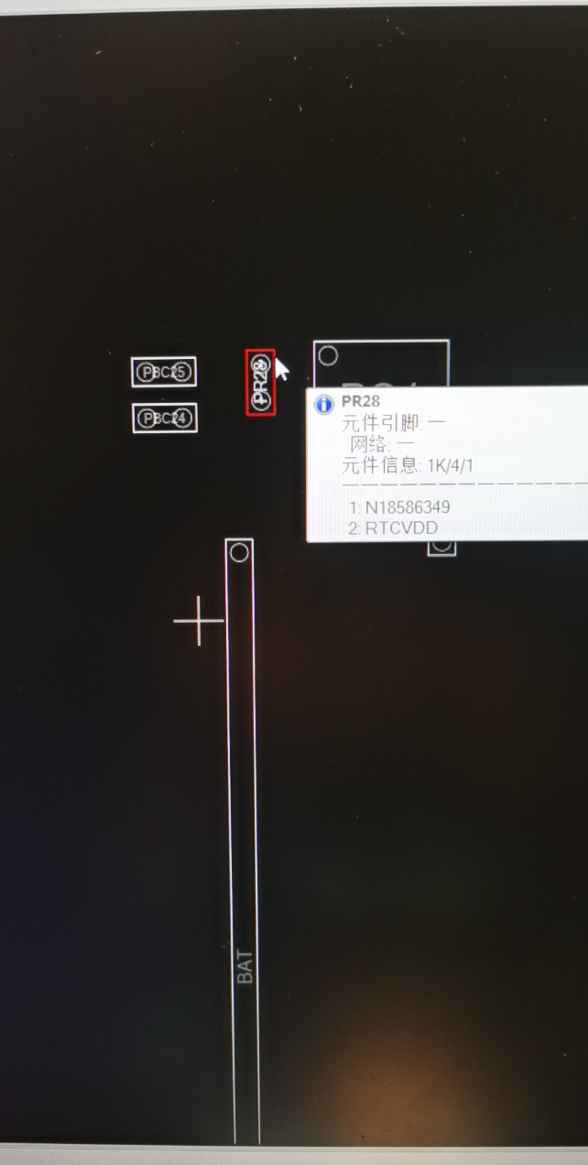

点支烟想了想,还是扩大范围,用手摸可以亮机的时候哪里还有温度,发现了rtc电池附近。
这个rtcvdd,由PR28给桥,一边只有1点6v,短接后3.3v,上电,秒杀,一松开马上进入循环跑码。这就不算捡钱了。。
后续:
几分钟后,还是挂了,擦
老老实实查线路,PQ1出来打值2K,过了pr28打值只有1K了,所以3v分压只有1.6v了。
这个不正常,我以前看过rtcvdd都有上十兆欧的,先拆PBC2,阻值恢复到测不出来了。
rtcvdd也恢复到了3v,亮机,收工
