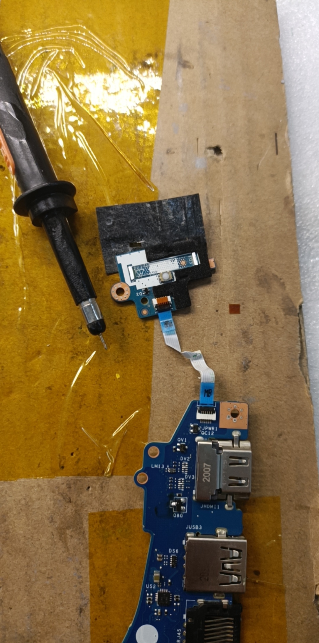

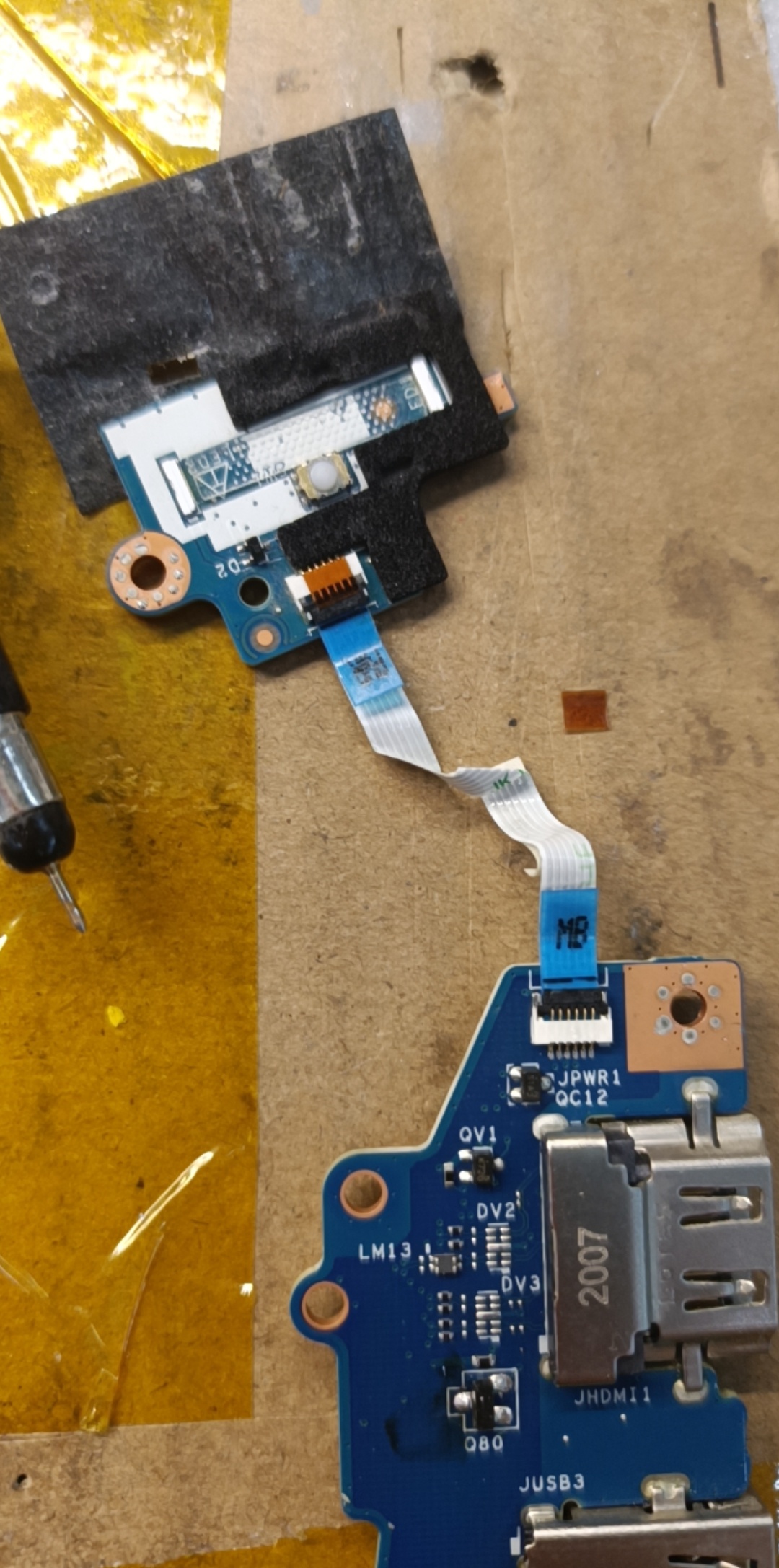

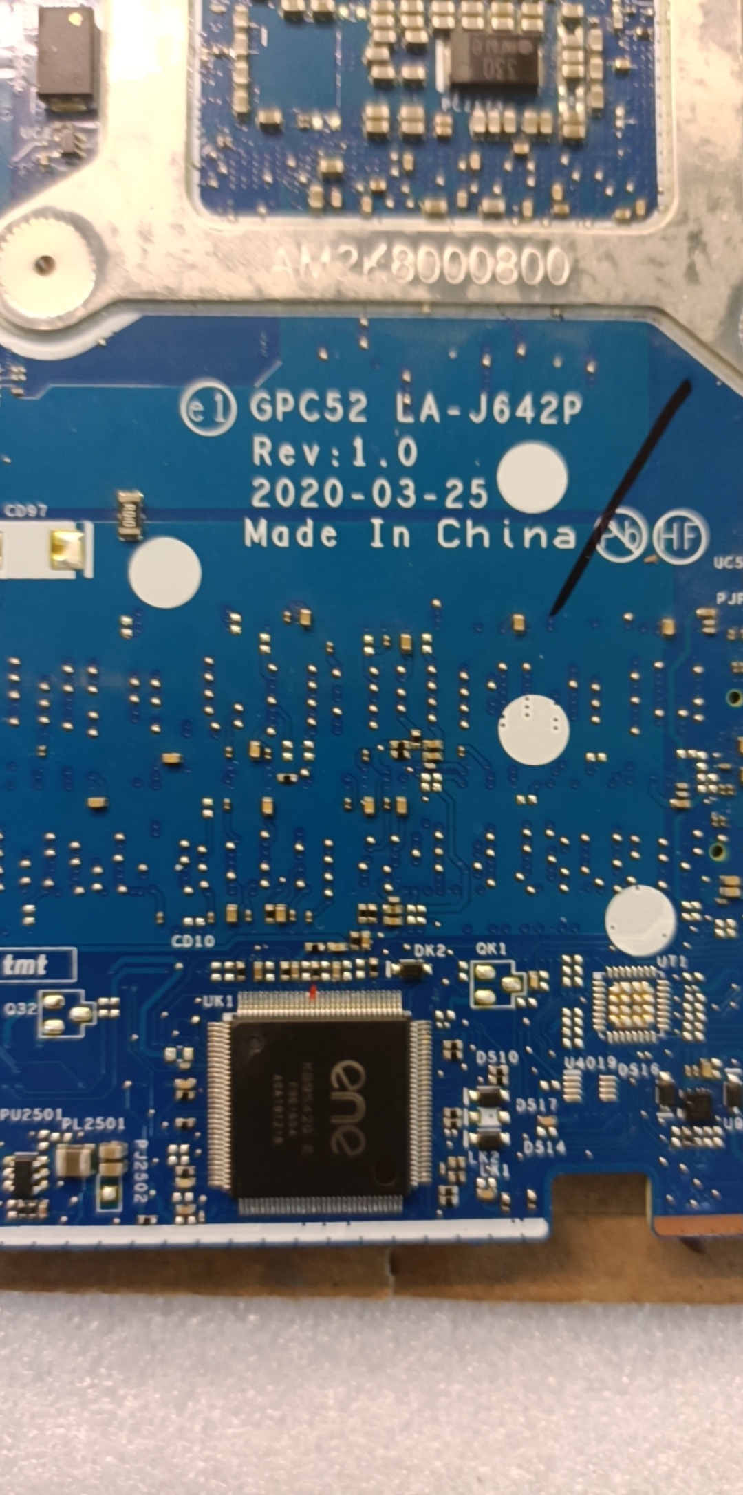

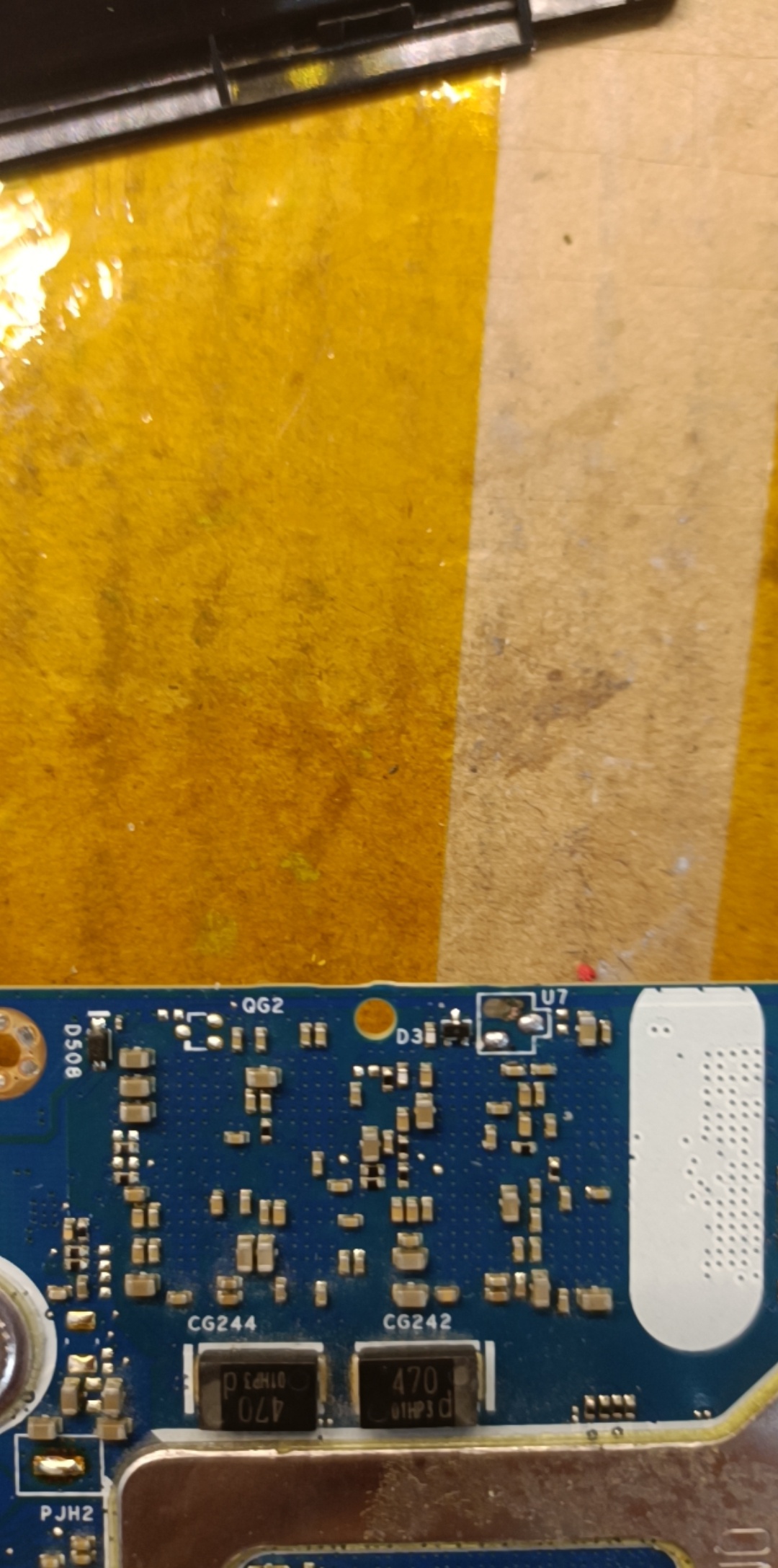

标题: 惠普LA-J642P开关按钮连接ene kb9542Q E的哪个脚的信息 [打印本页]
作者: u1458684    时间: 2023-3-29 18:00
标题: 惠普LA-J642P开关按钮连接ene kb9542Q E的哪个脚的信息
今天修这个板子
开关按钮连接开关接口的从右向左数第三个脚
然后开关接口接到Q80的 从上往下数第一个脚
再然后Q80单独的那个脚位 直连ENE KB9542Q E的114脚位(划红线的就是)
最后 ENE KB9542Q的第115脚位,也就是划红线脚位左边的脚位  ,这个脚位直连主板上的U7 从上往下数第一个脚位
作者: u1458684    时间: 2023-3-29 23:04
这个帖子的内容主要是想表达
  惠普版号LA-J642P
  因为这个板子没有图
所以给大家分享一下,这个板子从开关按钮连接到EC的路线,希望可以帮助到大家。
作者: tongchuang    时间: 2023-4-4 17:23
牛了B了        刚好修的一个板 看图看故障 若没有楼主此贴  不知要找到多久
作者: tongchuang    时间: 2023-4-4 17:27
感谢楼主       一根线机器好了
