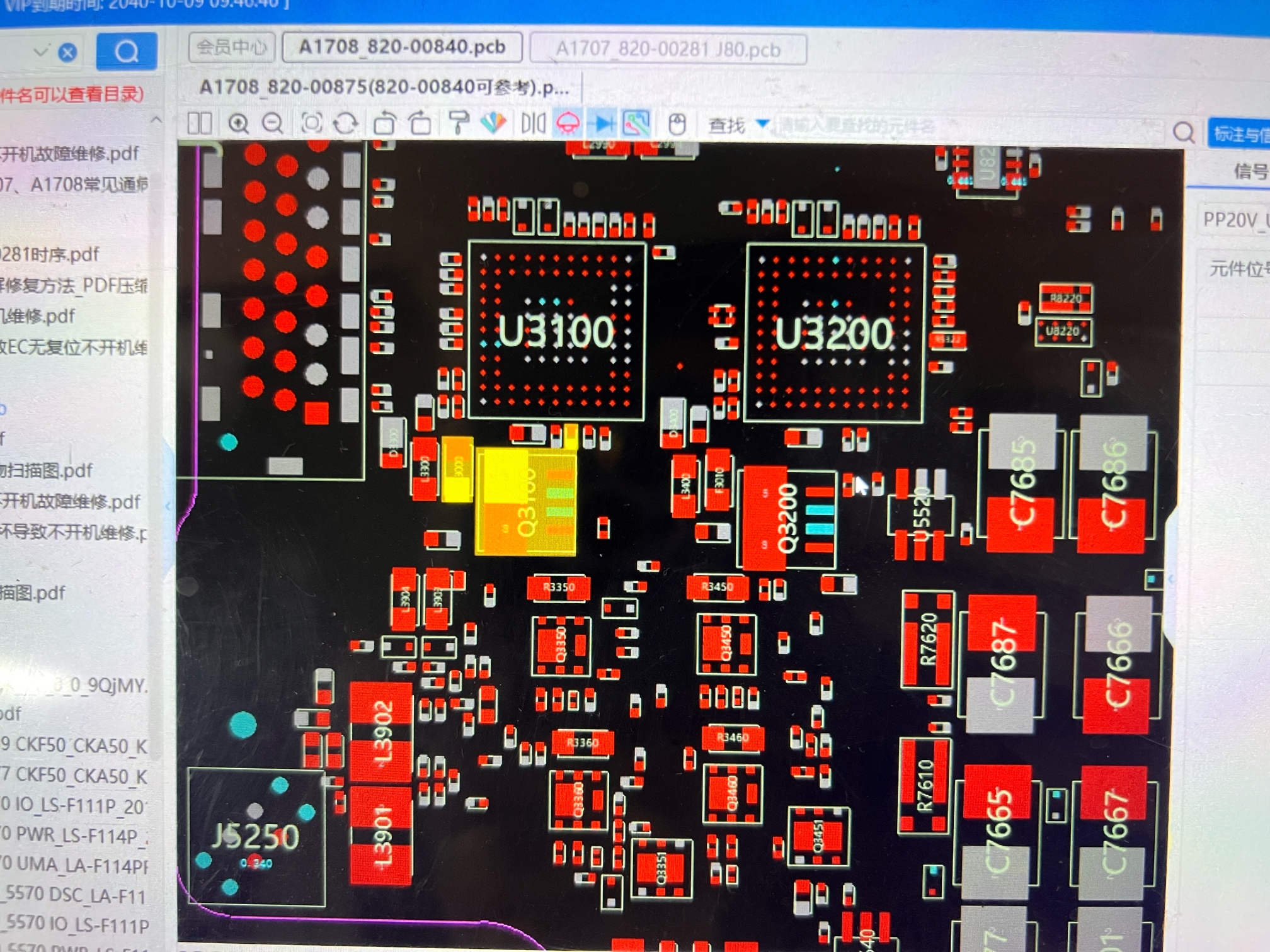

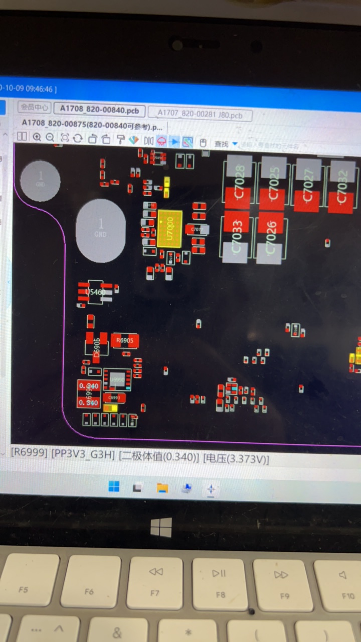

苹果A1708,间歇性不充电,系统显示配适器已连接电池未在充电,拆出主板不装电池情况下,插充电器typec芯片在未升压之前PP3V3_G3H电压3.3V产生,测得充电ic(充电ic已更换)控制Q7030产生的PPBUS_G3H公共点电压13V也有了,等到typec芯片升压20V后,上面产生的3.3和13V都消失,这个时候去测Q3100输入端有20V,输出端0V,(插另一个口也是一样故障),请教下各位大概率是什么引起的,正常的时候充电都正常,不正常的时候就是上面这种故障,
